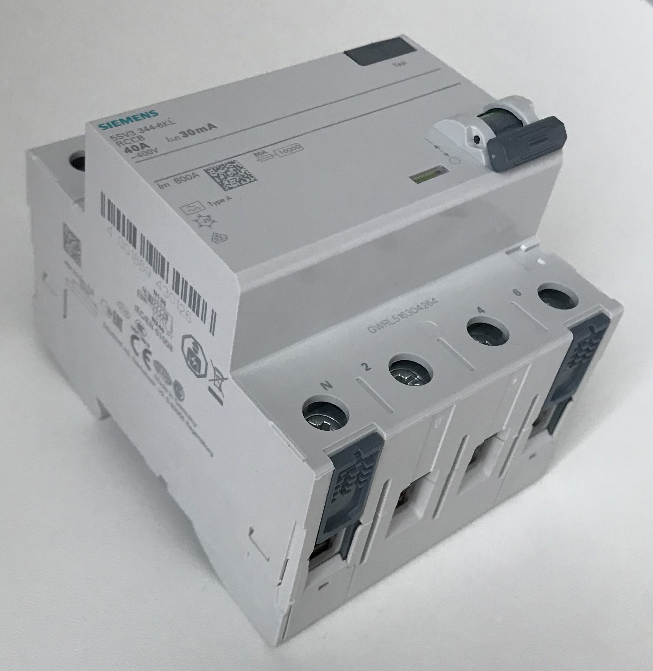

Итак, приехала моя модулька. Удивительно, но посылка прям от самого зименса
УЗО сделаны в Германии, а АВ - в Турции. кто бы что ни говорил, но разница в качестве ощущается и руками и глазами. Серые штучки вокруг дырок, куда вставляются провода - это рычаги, которые отгибают лапки, которыми устройство держится за ДИН-рейки. Зачем было усложнять - не знаю, наверно посчитали что так удобнее монтажникам.
Моя прелесть общим планом:

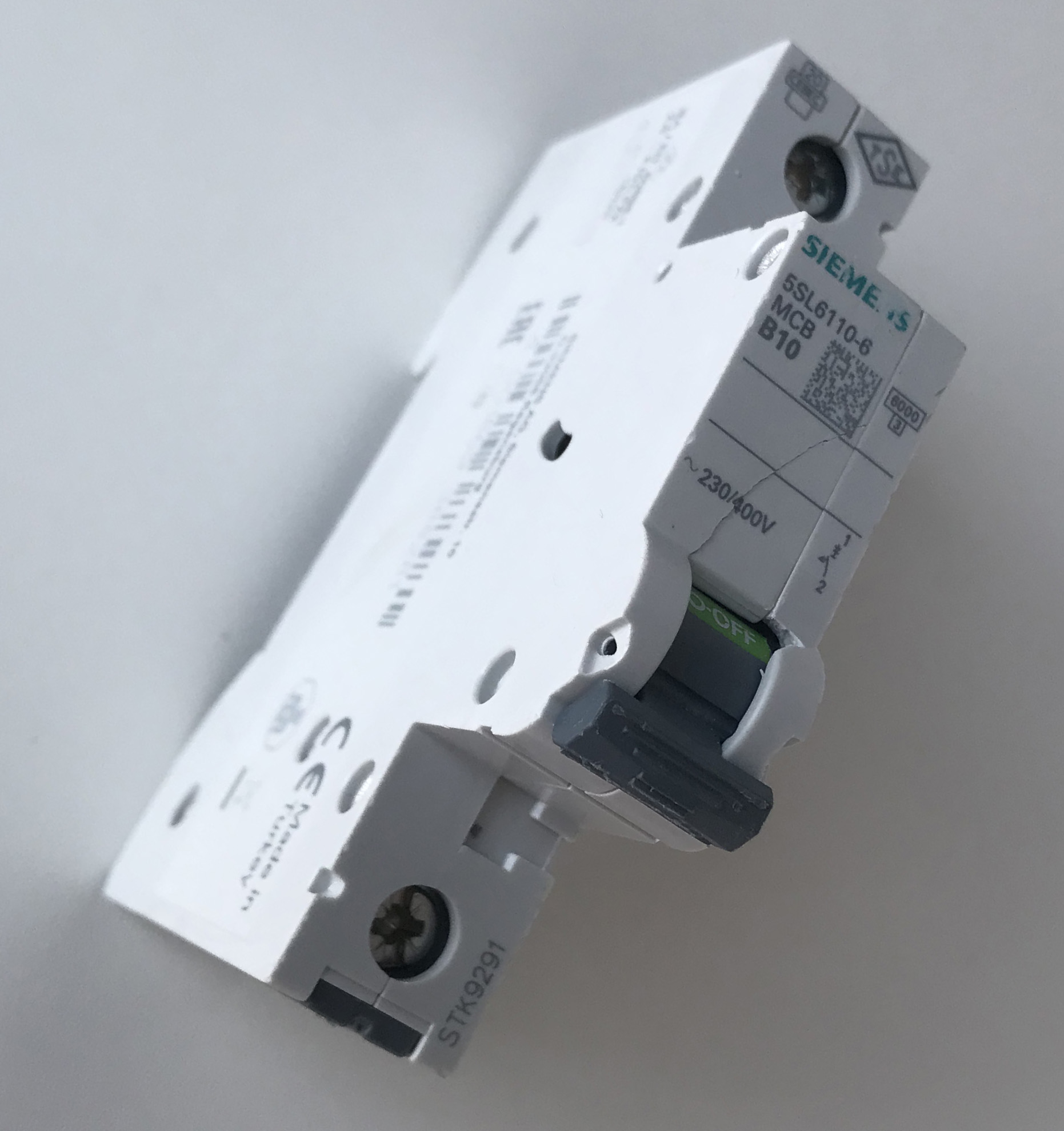

Не обошлось и без ложки дёгтя - один автомат В10 положили со сломанным корпусом, а один В16 вообще не доложили. Написал жалобу - жду реакции. Зато не жалко будет разобрать и зафоткать внутри как тут принято :)

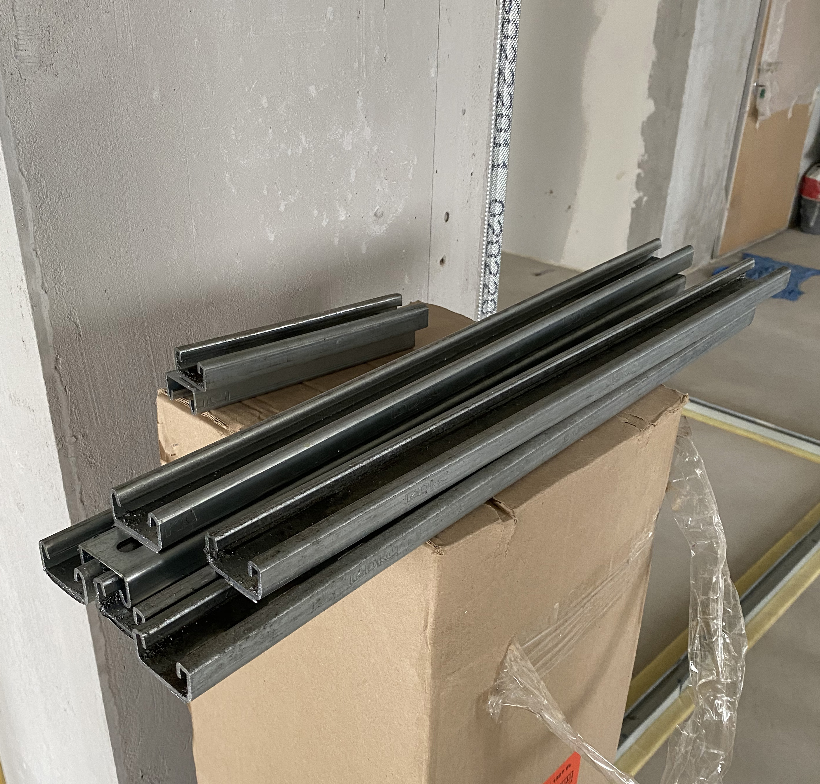

Скоро сказка сказывается, да не скоро дело делается.
Наконец-то дошли руки до электрики: провода нужно раскладывать одновременно с возведением перегородок, поэтому приходится постоянно переключаться с одного дела на другое (интересно, как это делается в случае найма разных бригад на перегородки и инженерку).
Примерил шкафы, пока всё идёт по первоначальному плану. Вместо того чтобы красить шкафы, проще покрасить стены в цвет шкафов :) Благо сканер цвета безошибочно выдаёт цвет по RAL :)
Нарезал пилой профиль (зачем я взял 41х21х2,5, типа прочнее...)
...и начинаю раскладывать лотки по потолку... продолжение следует.
