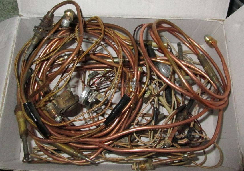

diman_aviator, а фотки никак? Дорого получается? :confused:

Славик64, да без проблем фотку, с работы приеду и сфоткаю

diman_aviator, огр. спасибо! :)

Дошли руки до котла, снял почистил горелку теперь пламя не захлестывает были большие закупорки по периметру, теперь жду термопару из китая, кстати чем можно отрегулировать пламя и убрать оранжевость чтобы было чисто голубое? шайбу крутил но лучше не стало

Круто, пришла сегодня термопара, сделал переходную гайку для крепления и о чудо - всё работает, остался крайний вопрос - как правильно разместить термопару в пламени запальника? я размещал всегда почти в кончике пламени но походу это не правильно, там самая большая температура и они быстро прогорали, расскажите пожалуйста как правильно ориентировать конец термопары или дайте ссылочку на методику. Да и еще, как говняная термопара в России с толстенной трубой кривая/косая сделанная еще пади по чертежам Ивана Грозного стоит 1000р-2000р в моем "горгазе" 1600р стоит а из китая заказал за 250 р, современная, ровная, тоненькая очень гибкая трубка, даже сказал бы красивая, как так то? Вот тут и впрямь задумаешься почему из России мигрируют люди, кстати точно такая же термопара стоит у меня в газовой колонке электролюкс, даааа по технике нам до китая как до марса к сожалению конечно, всё просрали!

diman_aviator написал: а из китая заказал за 250 р
Хотите за 100? :)

diman_aviator, методички по регулировке термопары я не находил. Располагал в пламени запальника следующим образом:
  1. Термопара должна находиться в восстановительной части пламени
  2. В пламени должен быть только кончик термопары.
  3. Пламя запальника может отклоняться при включении горелки или изменениях давления газа в магистрали. Это нужно учитывать (подстраивать при разных режимах).
Проблема в том, что восстановительная часть пламени более холодная. И термопара может не выдавать необходимую ЭДС.
По поводу китайской "тонкой и гибкой": термопары прогорают, то есть медь окисляется. Поэтому, тонкая трубка быстрее прогорит.
