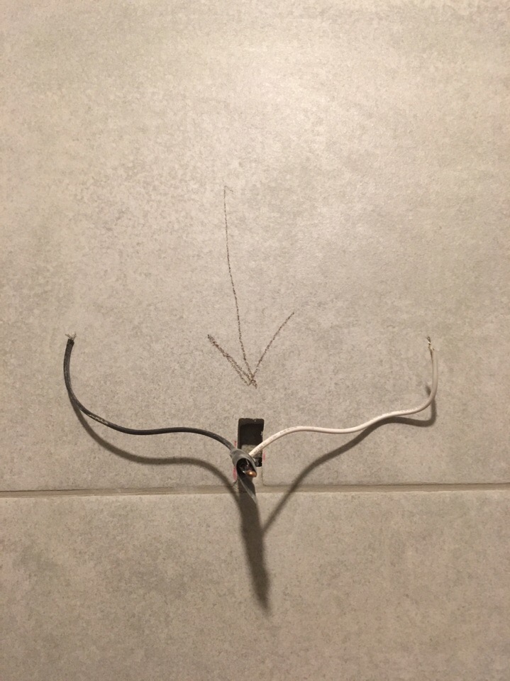

Krot87 написал: Нет, та что на фото это его работа, он всю ванну таким образом запитал на свет кухни. Причем ничего не сказав и не временно . С напряжением на этой линии все ок. Ну не считая этих соплей
Krot87, ничего не окей. Разбирайтесь с этим вопросом.

Ну по итогу прогнал его , вчера забрал вещи и уехал на новый говноремонт,там где хозяева на 2 недели уехали в отпуск. Спросил по поводу оплаты оставшийся 1/3 ,сказал ему что закажу экспертизу и если все ок,то без проблем. На все операции по экспертизе буду его приглашать и ознакамливать. Человек упертый и на 100% уверен в своей правоте. Вчера сказал что подобная скрутка надежнее в разы вага. Кстати на светильник со сдвоенного выключателя все приходит вот так и все под напряжением

Krot87 написал: Вчера сказал что подобная скрутка надежнее в разы вага.
Нормально скрученная, пропаянная или обваренная - надёжнее. А у него сопли какие-то.

Krot87, Я так понял у него и сверел по керамограниту нету. Раз так пол кабель вырезал. Плитка по общему исполнению конечно какашка.
