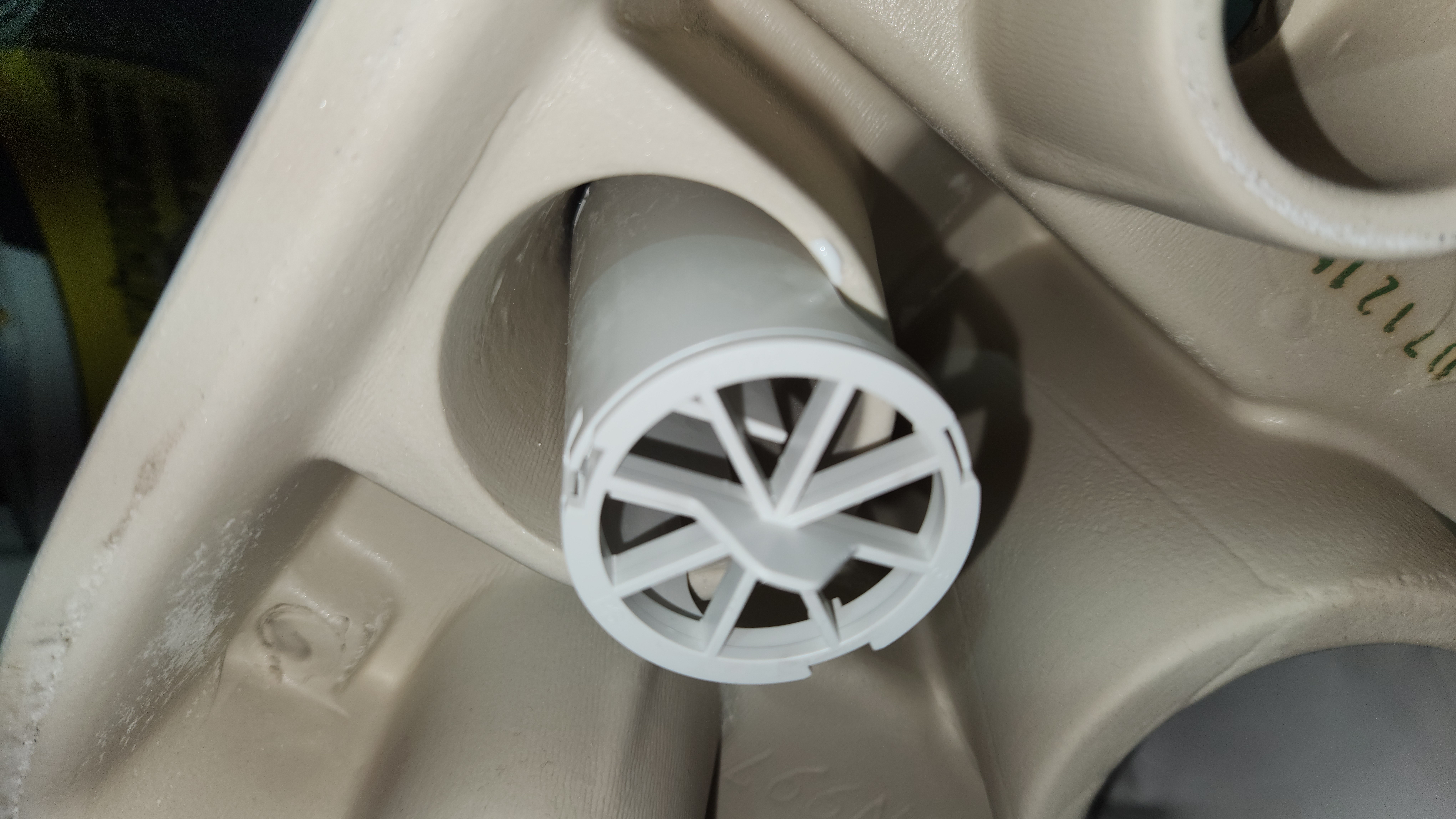

Опять установщики теоретизируют про свой любимый сифон. Нормальная канализация не требует прочистки. А волосы и сверху легко удаляются без разбора. И у этого сифона дело не в грибке. Грибок я оставил, а то что ниже поменял - слив наладится. С грибком много сифонов, а проблема со сливом лишь у этого "МРБ". Я это в который раз пишу тем, кто их собирается себе ставить, а не для очередных страниц "научных" размышлений.
А вы готовы забетонировать доступ под ванну? С обычным сифоном, без верхней прочистки.

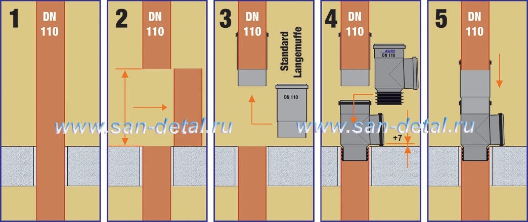

Ну вот у меня например 110 труба существенно поднимает центр отверстия при использовании штатных компонентов. Сегодня приехала инсталляция, вечером поеду на стройку, поставлю по уровням, буду смотреть как выходит с 90 и 110.

Не всегда их можно устранить. Если отвод стояка высоко от пола и доступа к соседу снизу нет, то как быть? iСрезать и вставить восстановитель раструба, дак он сам заужает ещё сильнее.
