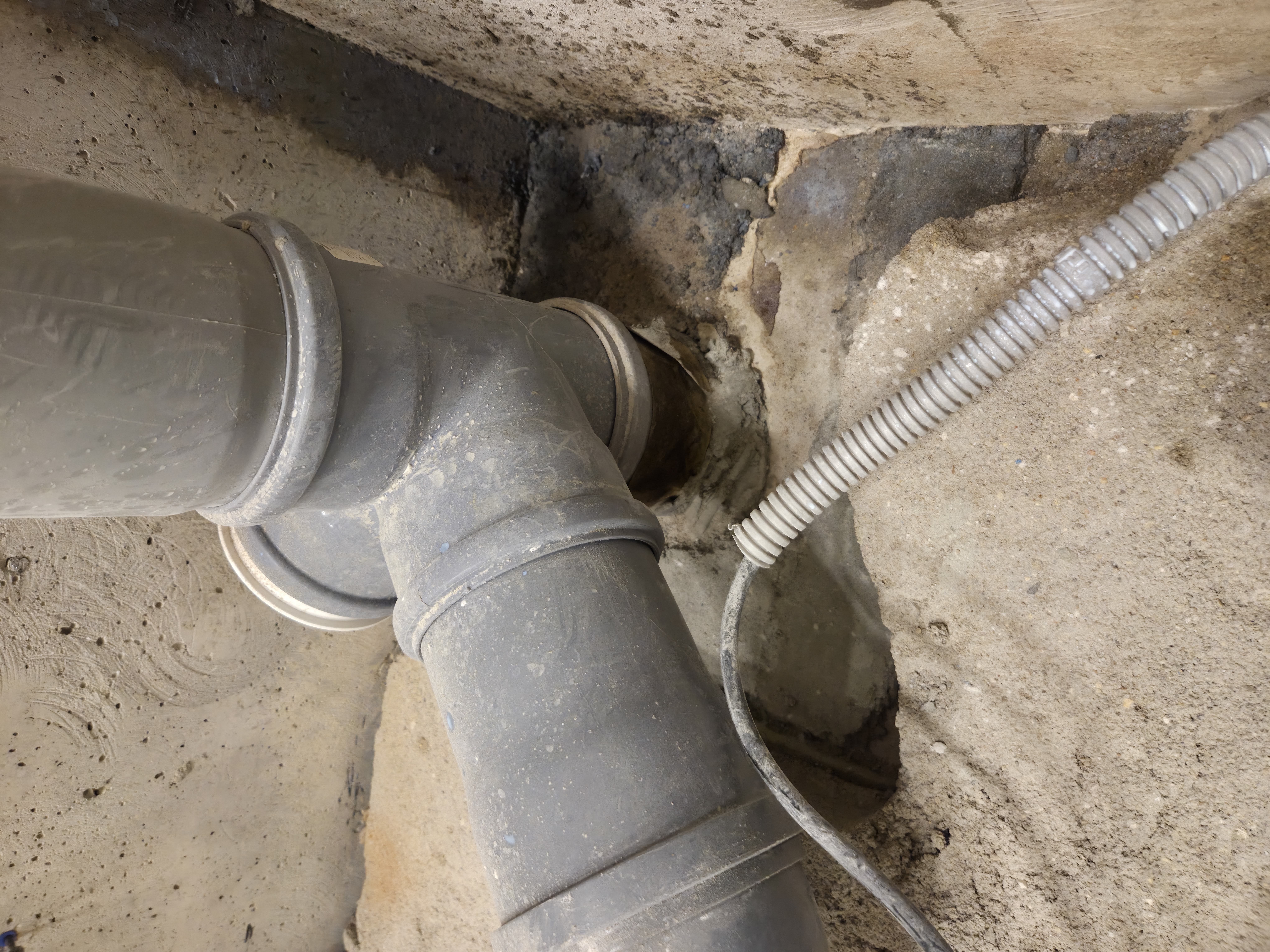

Чтобы вы могли без последствий, и если этажей сверху мало, использовать восстановитель раструба, на месте вашего соседа, должен быть я)) Примерно таким образом должен быть закреплен стояк этажом ниже 1000032175 А было так, верхняя часть без крепежа. Нижняя на болтающихся шпильках. 1000031596Внизу компенсатор, отрезаете верхний раструб, труба опускается в него. Не сразу, возможно как раз успеете зашить стояк и оклеить короб плиткой.
Вот. Сохранилось только такое фото, выше крестовины - компенсатор. В нем, как раз хватит свободного места, чтобы верхняя труба могла полностью спуститься с вашего воостановителя. 1000032045
