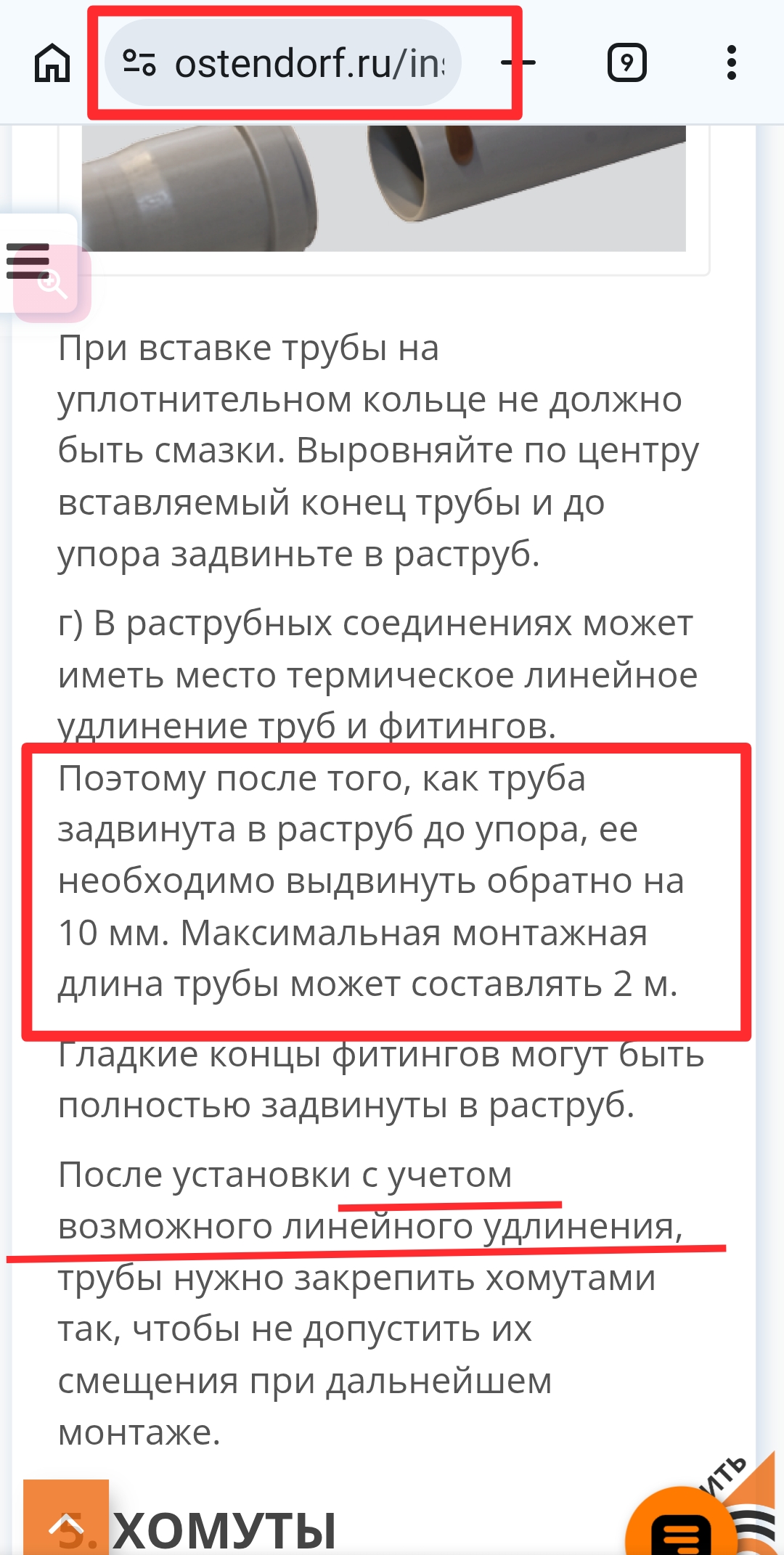

Пока в своем уме. Зажать хомутом компенсатор не сподобился) чтобы он перестал компенсировать Это же абсурд, не может такого быть, верно?)
Чтож мешает чуть подумать и зажать хомут на трубе на примерно 15мм выше компенсатора. Ну сьедет компенсатор на эти 15мм вверх и компенсация будет в раструбе ниже. Какая в этом проблема?
Screenshot_20260418-005207Вышесказанное не противоречит монтажной инструкции производителя.

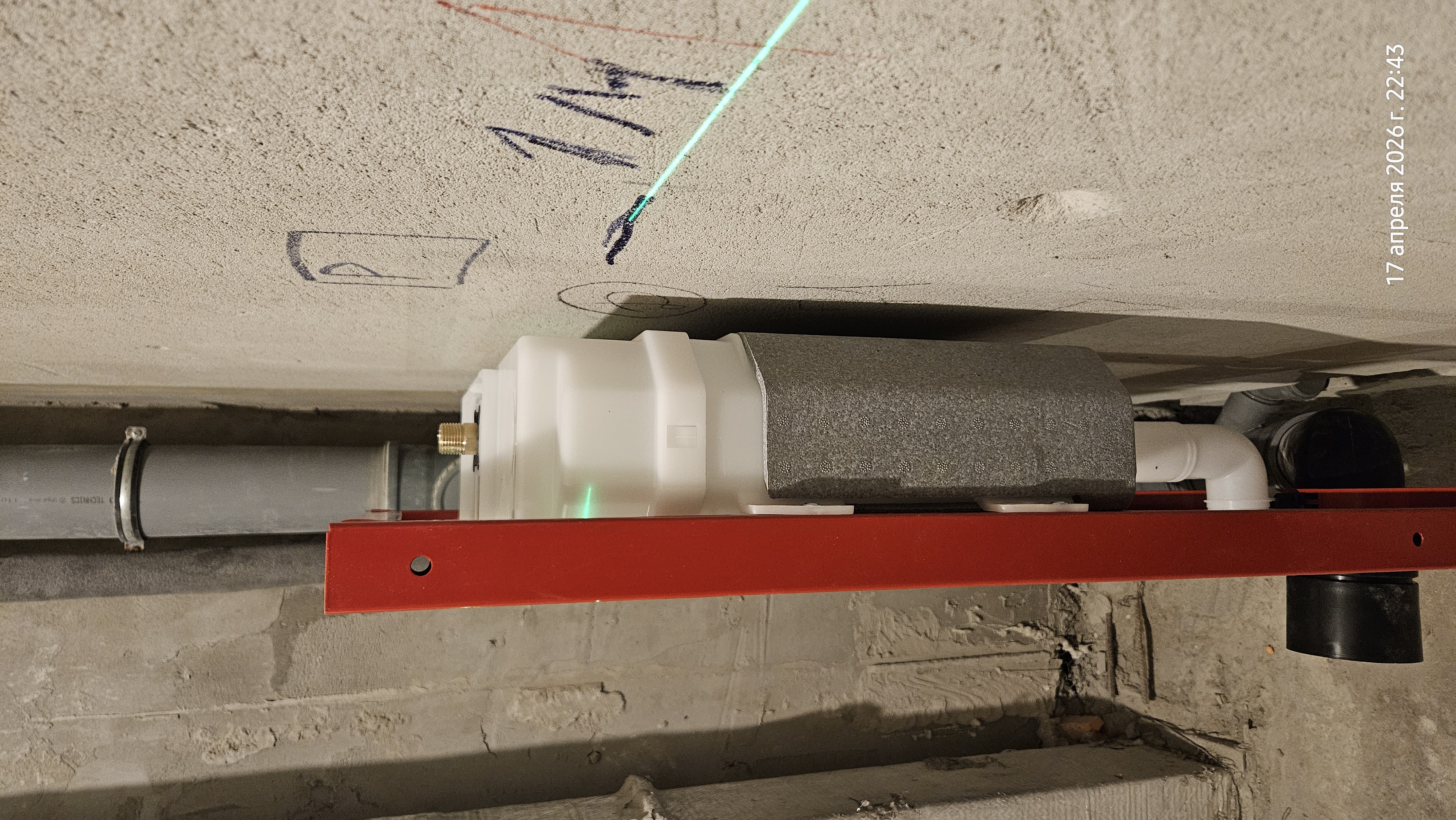

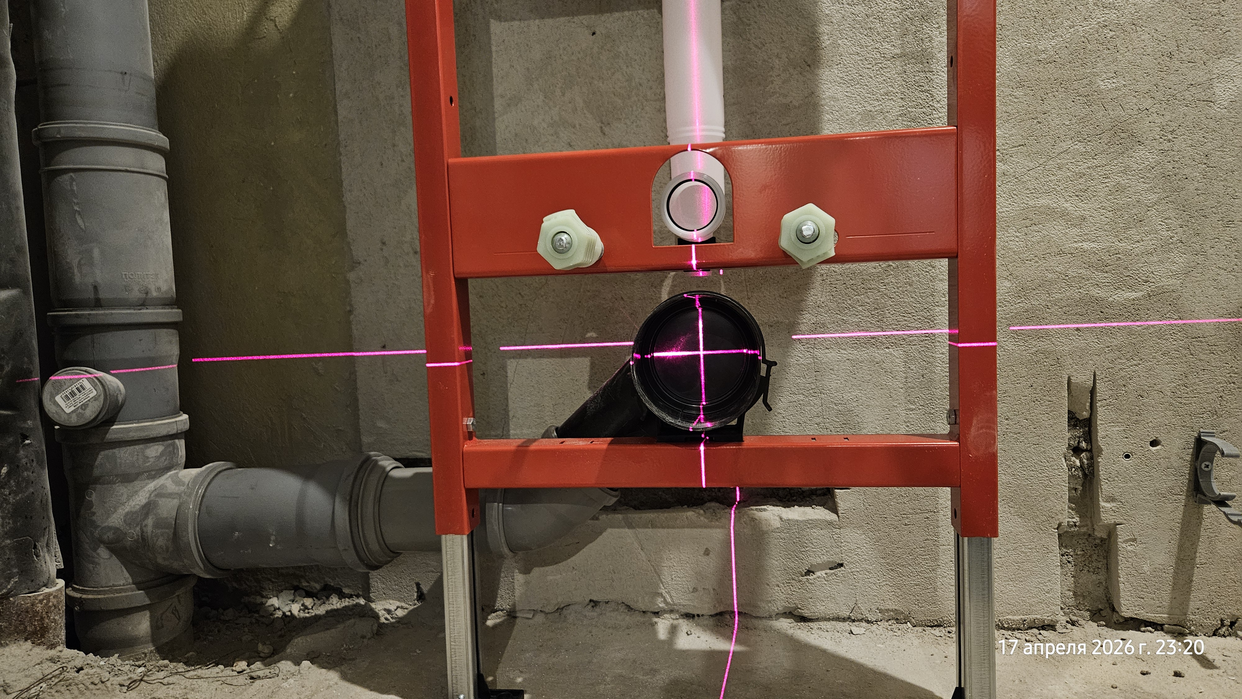

18.04.2026 в 04:08:05

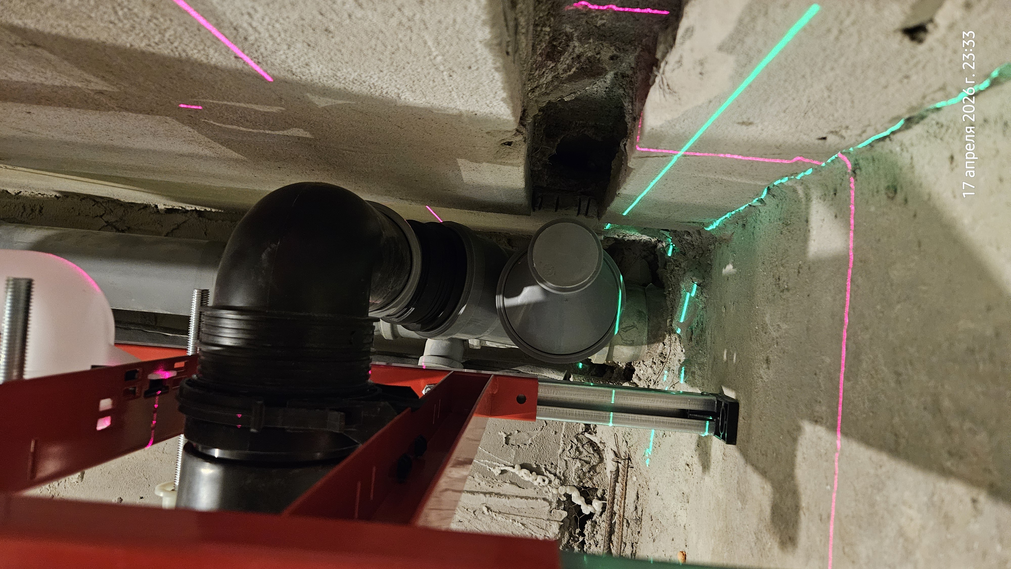

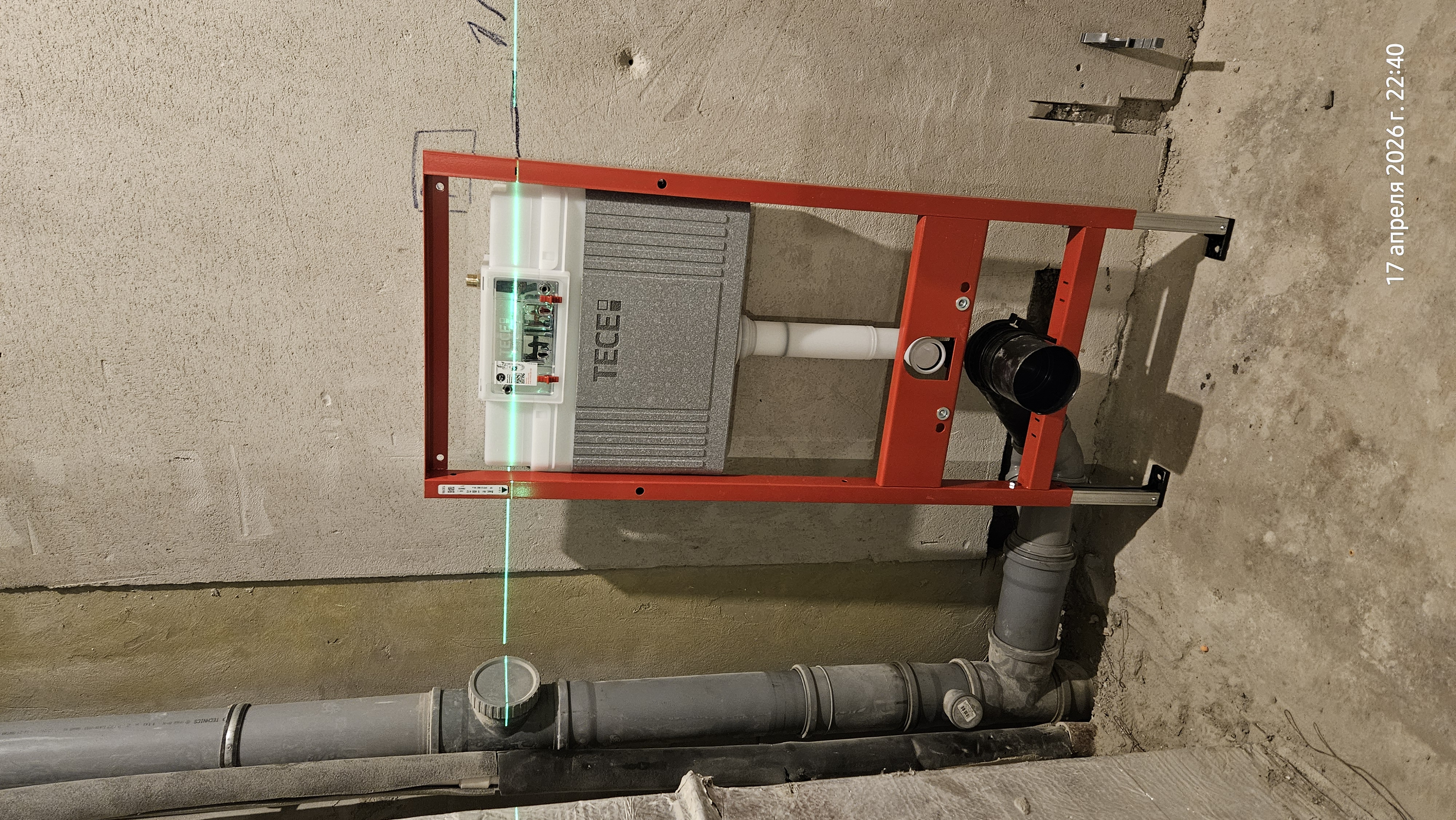

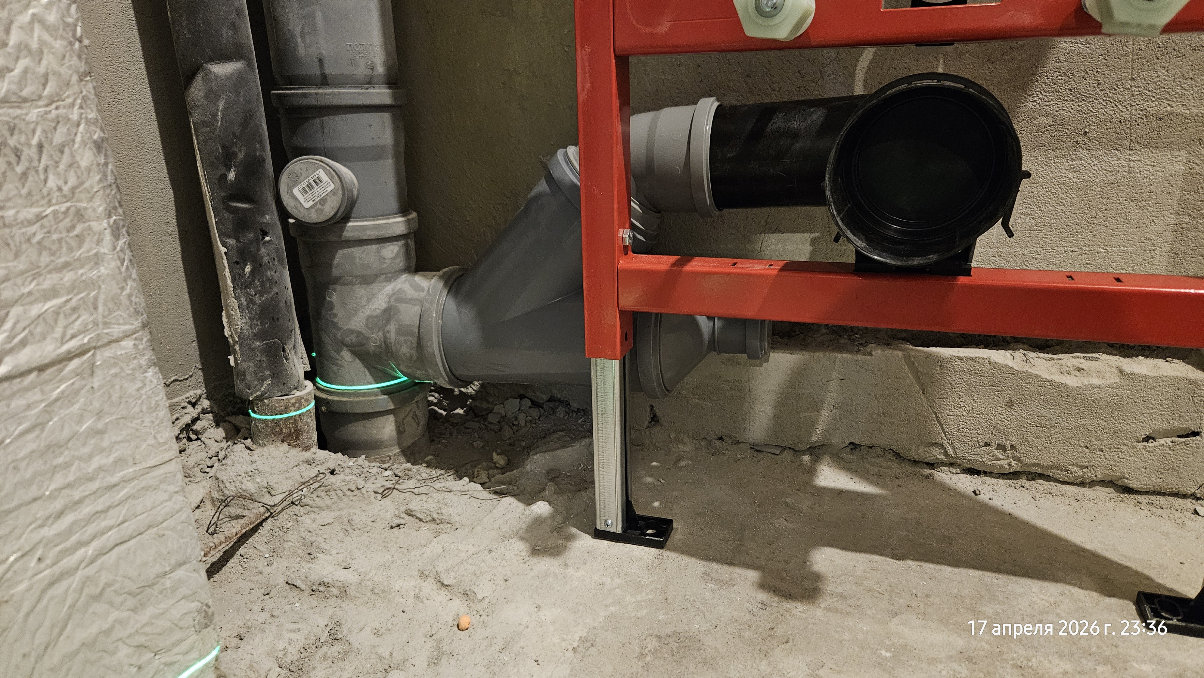

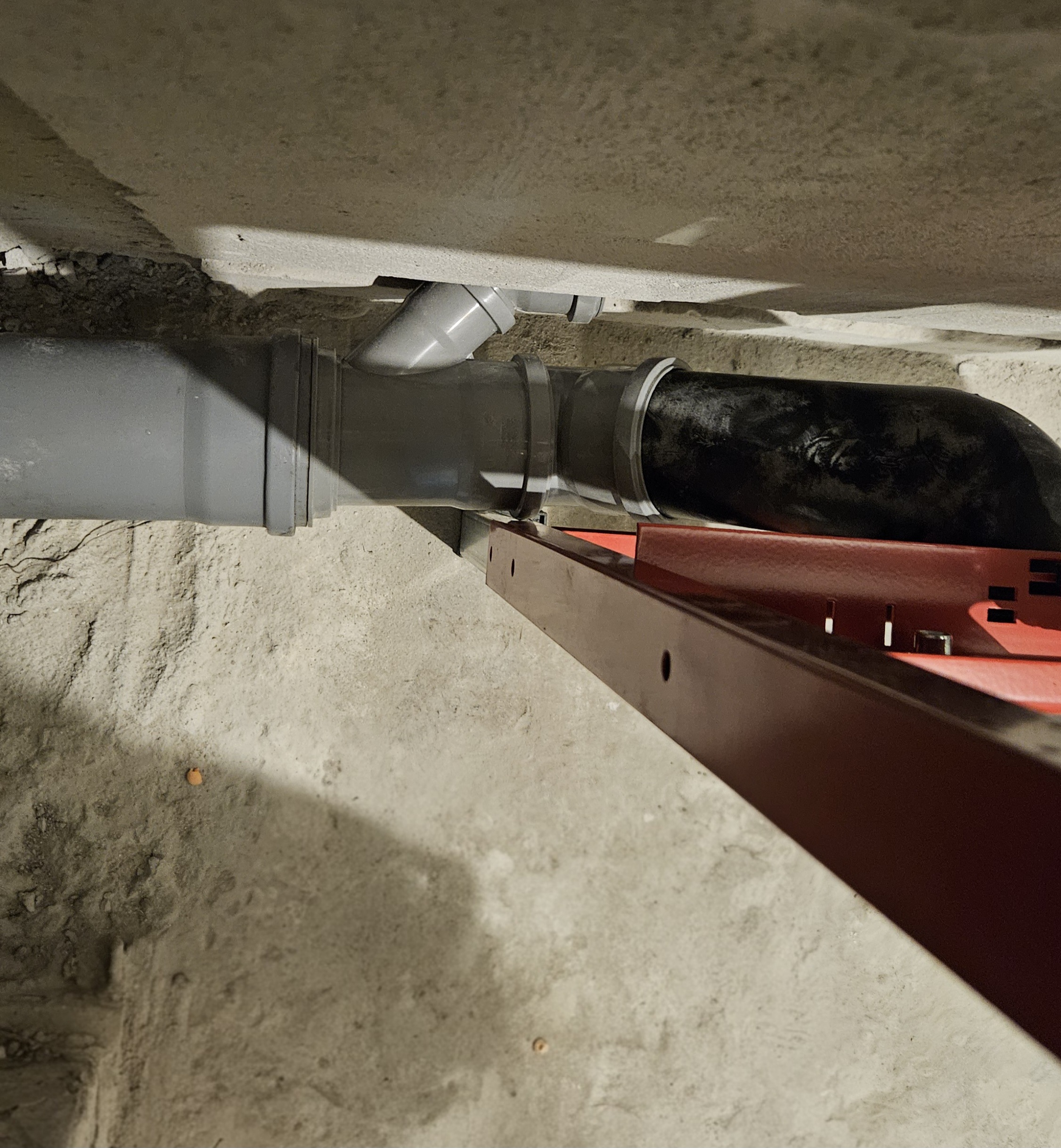

Провел несколько натурных экспериментов Инсталляция выставлена по отметке 1м над чистым полом (совпала с центром ревизии, лол). 46250Затем собрал свой основной вариант - переход со 110мм на 90мм, от него разделение на 50мм горизонтально под 45° в сторону стены и отвод вверх 90мм также под 45° 4626746260Высота шпилек крепления унитаза примерно 34см от чистого пола, то есть сиденье получается где-то 42см. 46279 Инсталляция при этом при желании может быть установлена вплотную к стене 46253

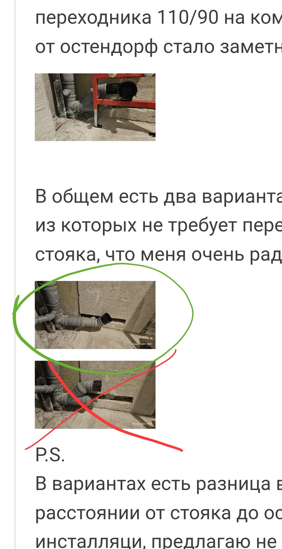

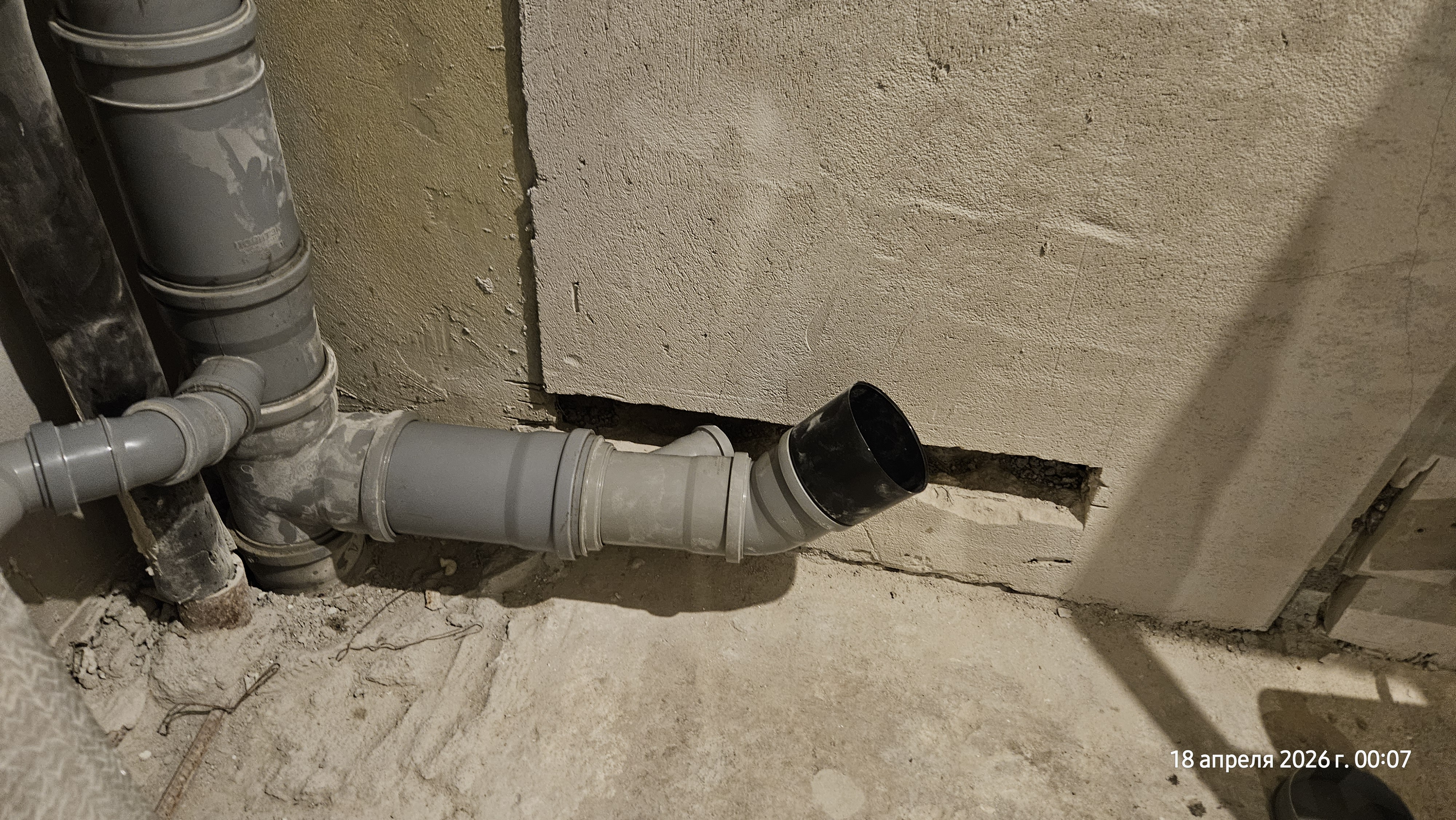

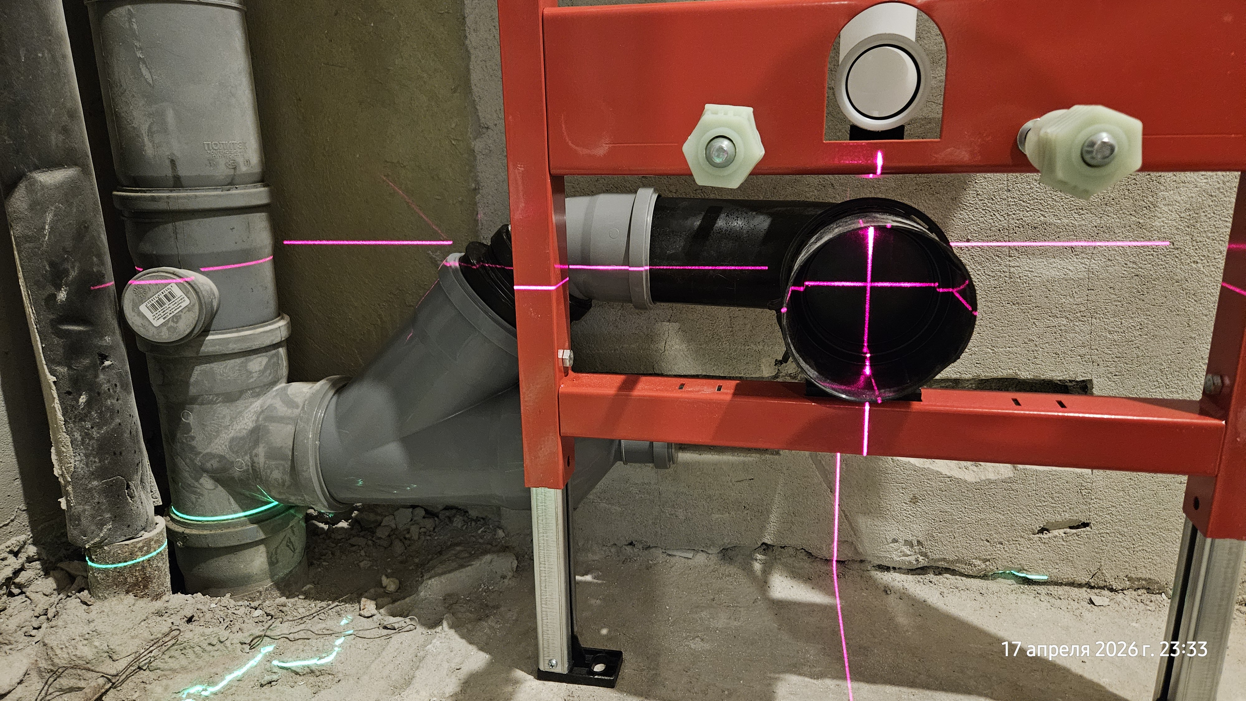

18.04.2026 в 04:15:43

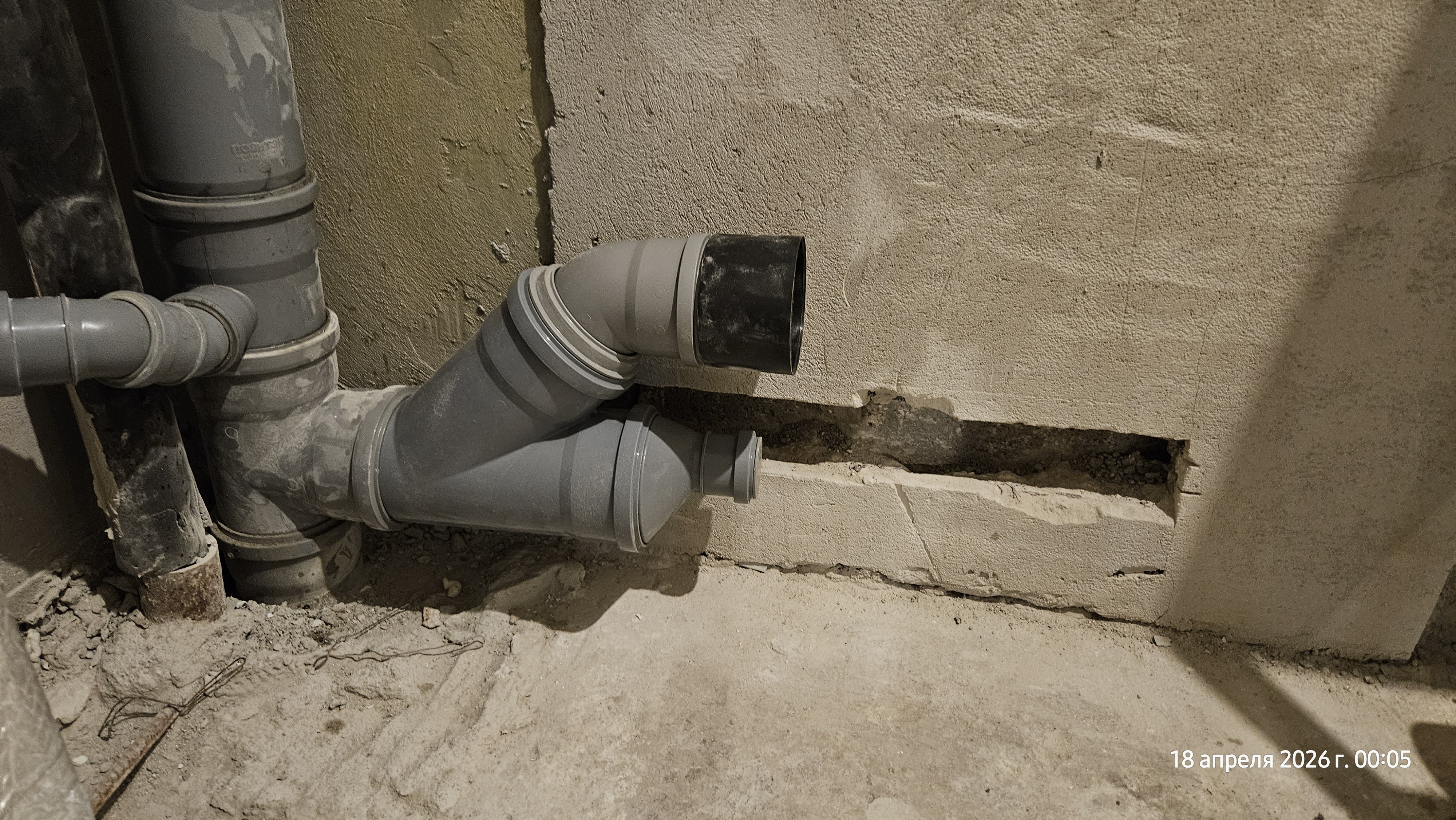

Далее решил посмотреть а как будет выглядеть вариант с отводом 110мм без дорогих и относительно редких компонентов 90мм (в Леруа их например просто нет). Использовал штатный переходник 110/90 от инсталляции, и сделать подключение без углового куска 90мм под 45° не вышло и даже с ним получился небольшой контруклон, который можно купировать подъемом инсталляции, а значит и уровня сиденья от чистого пола. 46263 46264 После замены штатного переходника 110/90 на компактный от остендорф стало заметно лучше 46265 В общем есть два варианта, ни один из которых не требует перебора стояка, что меня очень радует. 4626746266P.S. В вариантах есть разница в расстоянии от стояка до оси инсталляци, предлагаю не обращать на это внимание, просто не было возможности выверить этот момент но понятно что это легко регулируется горизонтальными участками.

18.04.2026 в 08:34:22
Варианта "переборки стояка" у вас и не было никогда, если без дураков.
1000043664 Всего лишь надо:
1.Тройник 110 50 45 переместить ближе к стояку 2. Отвод 110 30, с комплектным переходом 110/90
Или, возможно, сначала 2 по 15, смотря сколько нужен отступ от стены. Или 2 по 30. Но, это уже детали. Достаточно просто сместить тройник к стояку и использовать отвод 30 если глубина не задана проектом.
Диаметр 90 нигде не нужен
