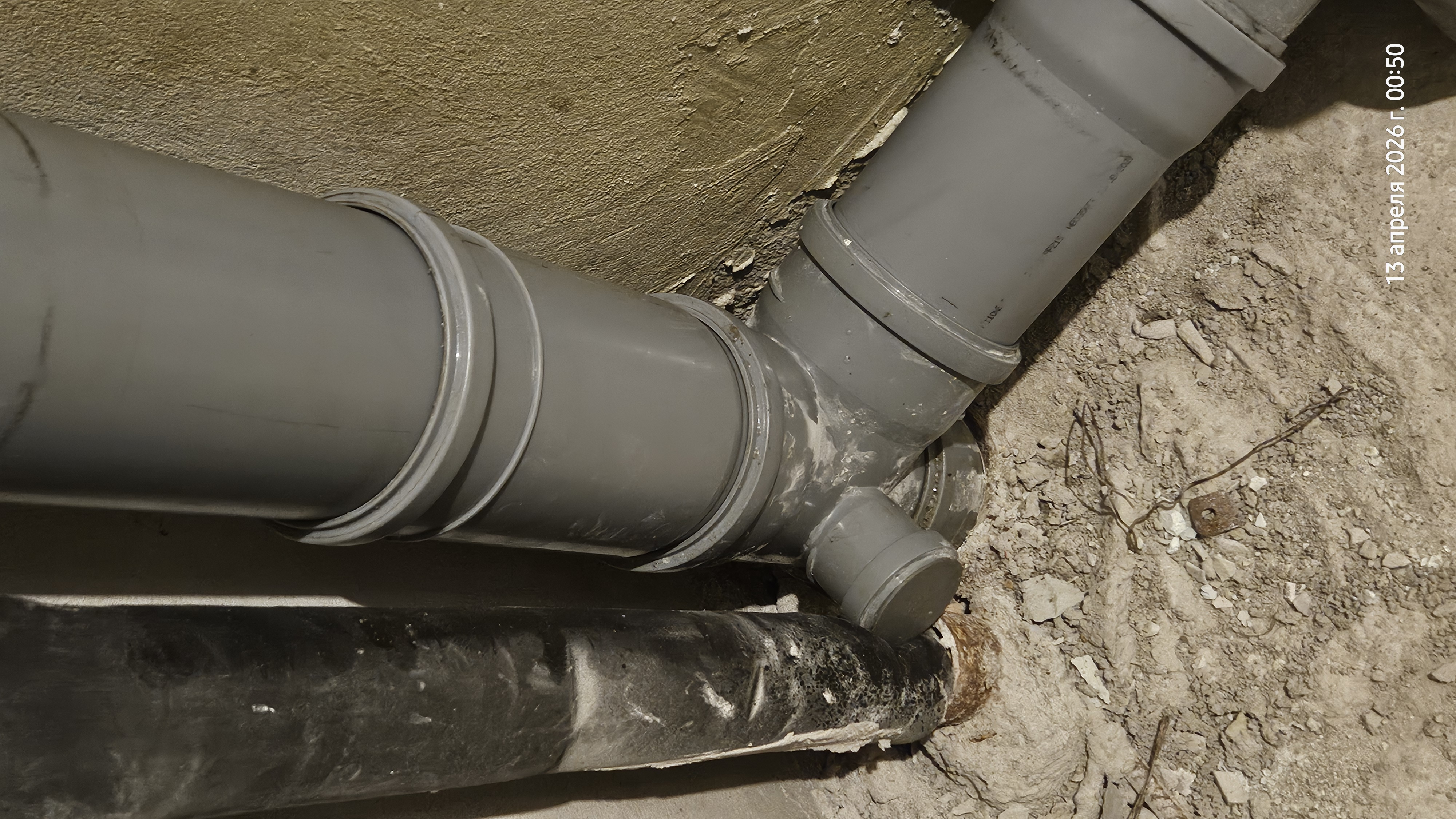

18.04.2026 в 10:38:58
DolinEA написал 18.04.2026 в 04:15
В общем есть два варианта, ни один из которых не требует перебора стояка, что меня очень радует.
На последнем этаже ну никакой проблемой не является. И вариант с "крестовиной" с параллельными отводами 110х50х90х110 избавил бы от совмещения слива ванны и унитаза. (Собственно , умывальник тоже можно в отдельный тройник стояка выше вместе со сливом конденсата.)
ВТБ!
ВТБ!
Дилетант
Сообщений: 28458
18.04.2026 в 10:45:52
Вадим М написал 18.04.2026 в 05:18
Далее решил посмотреть а как будет выглядеть вариант с отводом 110мм
Судя по картинке, даже специальная (дорогостоящая) крестовина не нужна - просто поменять на стояке тройники местами.
P.S. Или внизу тройник 110х50/67, чтобы выйти на штрабу, в которой довернуть трубу отводом 15-30 градусов (по месту). Выше хоть нынешний, хоть 110х90.

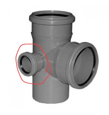

DolinEA
DolinEA
Регистрация: 25.06.2015
Сообщений: 712
18.04.2026 в 11:22:43
ВТБ! написал 18.04.2026 в 10:38
Покажете картинку? Я что-то туплю и не могу понять как это... Если речь про такую, то она плохо помещается - отвод на 50мм упирается в стояк полотенцесушителя. 46288 45685
