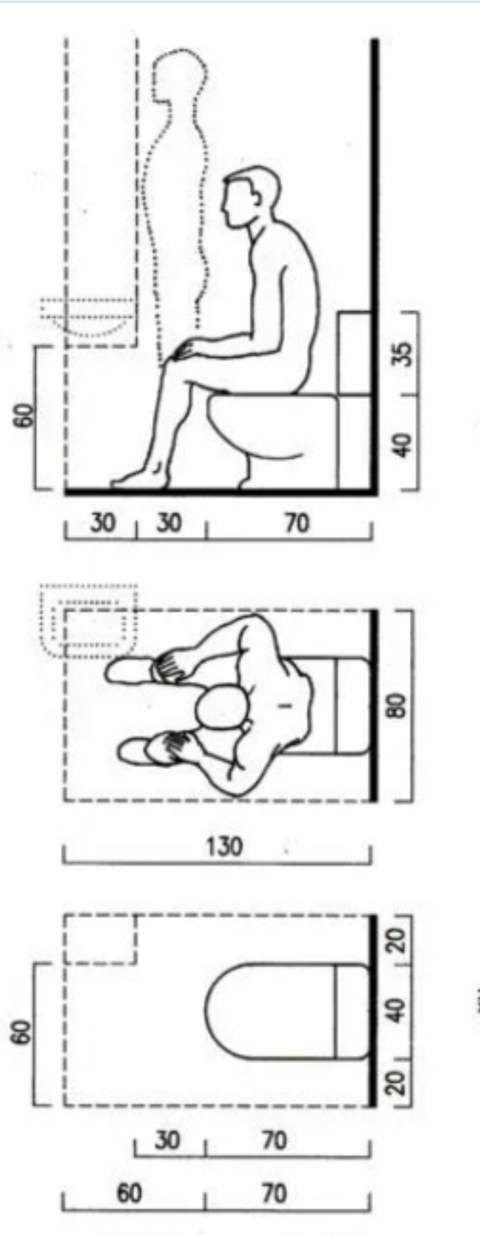

Меньше 38 см совсем нехорошо: придут нехудые гости и случится конфуз.
Сообщений: 135756
18.04.2026 в 15:09:00
DolinEA написал 18.04.2026 в 14:40
Сейчас 28, мне норм)
Ну вообще обычно от края горшка до стены не менее 20см, или примерно 40см от оси до стены.

Поворот 90 градусов в штатном отводе проскочит, на повороте 30-45 градусов застрянет?
Речь о диаметре, к тому же штатный отвод доступен. Увлекаться 90 трубой точно нет смысла, а засоряют прекрасно и 110.
Там есть где развернуться а попу просунет, на всех не угодишь.
У меня в ванной вообще 50, между самой ванной и стиралкой.
Это порно, и это не норм. Если два санузла и тот второй нормальный, то прокатило бы.

Там есть где развернуться а попу просунет, на всех не угодишь. У меня в ванной вообще 50, между самой .....
sanya1965 написал 18.04.2026 в 17:12
+1.

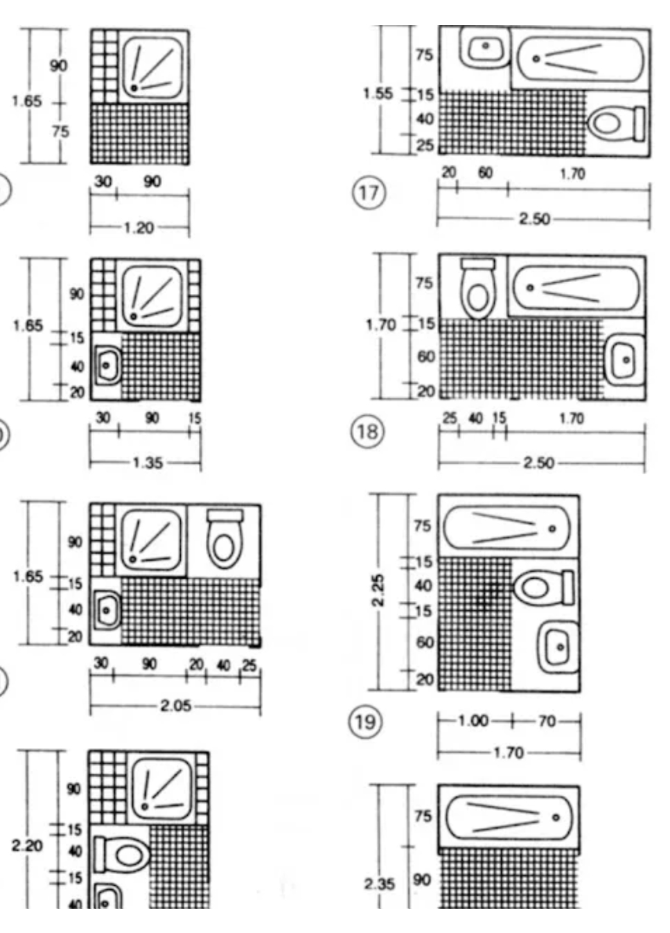

Запрос: библия эргономики нойферт туалет
Для других случаев меняем слово туалет на нужное... унитаз, раковина, кухня и тд.
Есть разные варианты с размерами: - минимум - нормально - просторно
Можно подсмотреть какие то варианты, которые сходу не приходят в голову. Расположение разных мелочей...

BV, я думал афедрон не лезет, а тут у модели локти веером. :)
Ну а вы на афедроне локти к животу прижимаете?)
Хотя узко - в каком то смысле удобно, с будуна - меньше шансы промахнуться при посадке, и можно "стену" подпирать)
К слову... про Нойферта вспомнил девушку дизайнера) Она оставила по 10см от горшка по сторонам, предлагала спрятать газовый стояк в 7см штукатурки...
"Нойферт?.... О_О... А что это? ")))) Её отправили, а следующий толковый парень архитектор пришел с затертой ис пометки, закладками книгой Нойферта!
