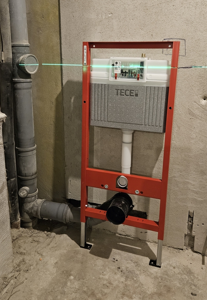

Поворот 90 градусов в штатном отводе проскочит, на повороте 30-45 градусов застрянет?

18.04.2026 в 13:07:17
AndyMirror, такой набор примерно. https://www.ozon.ru/product/komplekt-3-v-1-installyatsiya-tece-now-9400412-podvesnoy-unitaz-enio-unico-tornado-m-s-knopkoy-1805688288/
Инсталляция, кнопка, прокладка, комплект крепежа к стене, унитаз.

Никто не предлагает заменить тройник 110х50 на 110х110. Тройники предлагают поменять местами.
Это было понятно, еще до того, как вы написали. Ничего не поменялось с тех пор: труба, после штатного отвода, сразу горизонтально. Что не есть хорошо.
Смотрите, не все так плоско, как вы представляете. Немного сложнее.
  1. Вопрос не в том, уходит или нет, а как быстро. Предположительно 6 литров, быстрый слив без ограничений. Как критерий нормальности.
  2. Если подтормаживается, но уходит, это не правильно, будет нарастать вся эта ваша "трасса". Даже, если ходите жидким и бумажки складываете в пакет.

18.04.2026 в 13:34:36
master.msk написал 18.04.2026 в 13:15
Ага, лежак 90 мм десяток метров, три унитаза и два поворота - это нормально. А 20-30 см с уклоном в три градуса - бяда!
P.S. Ну, да - не оговорил, что повороты 3 по 30 или 2 по 45 со спрямляющим участком между отводами.

18.04.2026 в 14:14:41
ВТБ! написал 18.04.2026 в 13:34
Мне кажется не войдет по длине с таким количеством да ещё прямыми участками. Центр инсталляции будет примерно в 60 см от стояка a5bbdcaec45131d89dba099a0e0ddfedСдвинуть вправо можно но буквально на 5см, не больше.

18.04.2026 в 14:26:38
DolinEA написал 18.04.2026 в 14:14
не войдет по длине
Это в рамках диспута с мастером о многометровых лежаках 90 мм и о горизонтальных поворотах этих лежаков. :) У Вас унитаз почти на самом стояке - вообще говорить не о чем, будет работать при любом подключении, кроме умышленно вредительских.

18.04.2026 в 14:29:52
Достаточно, если между осью унитаза и чистовой отделкой стены сбоку будет 46 см.
Можно и меньше, если очень тесно, больше без надобности.

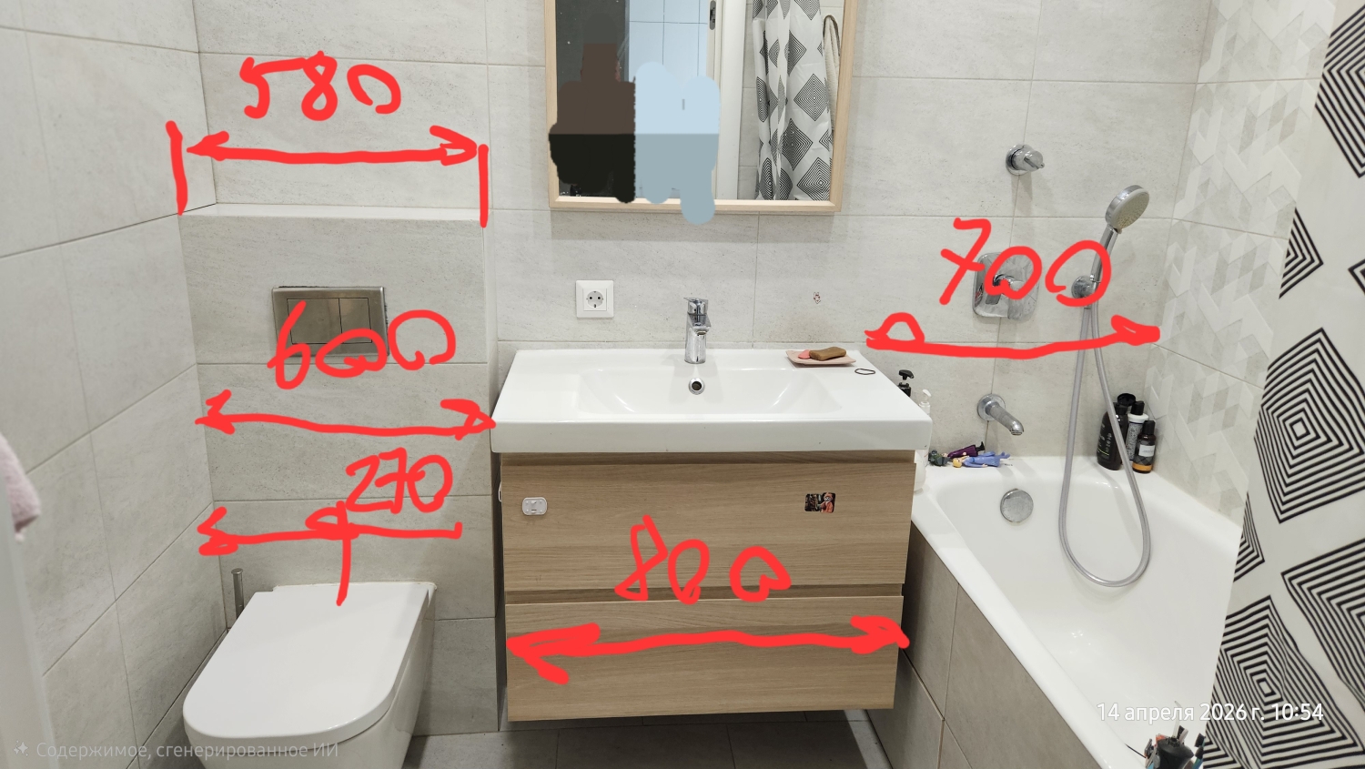

DolinEA
DolinEA
Регистрация: 25.06.2015
Сообщений: 666
18.04.2026 в 14:40:39
ВТБ! написал 18.04.2026 в 14:29
Достаточно, если между осью унитаза и чистовой отделкой стены сбоку будет 46 см. Можно и меньше, если .....
Сейчас 28, мне норм) 9061af56ee792019905840a52cea101a
