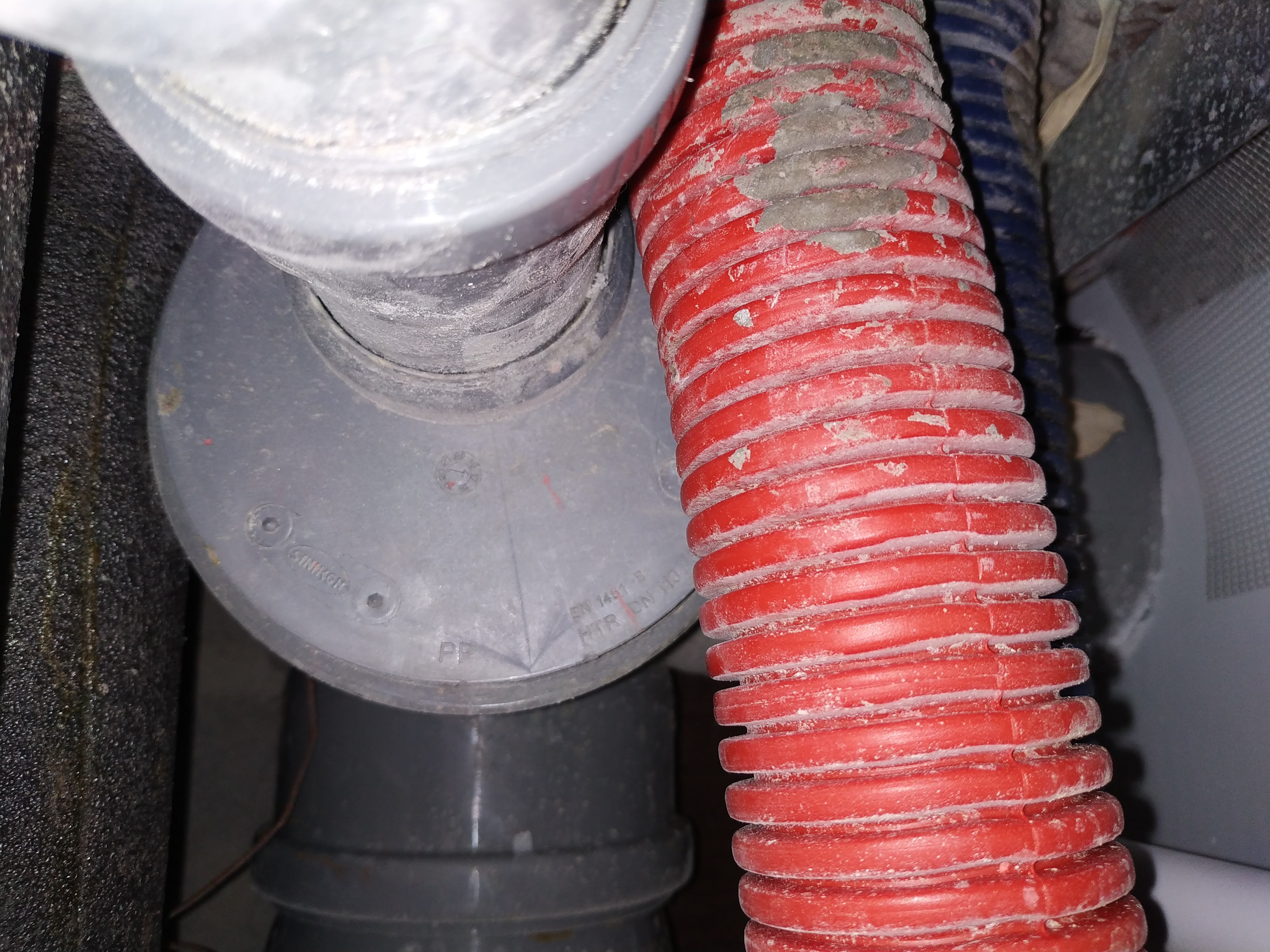

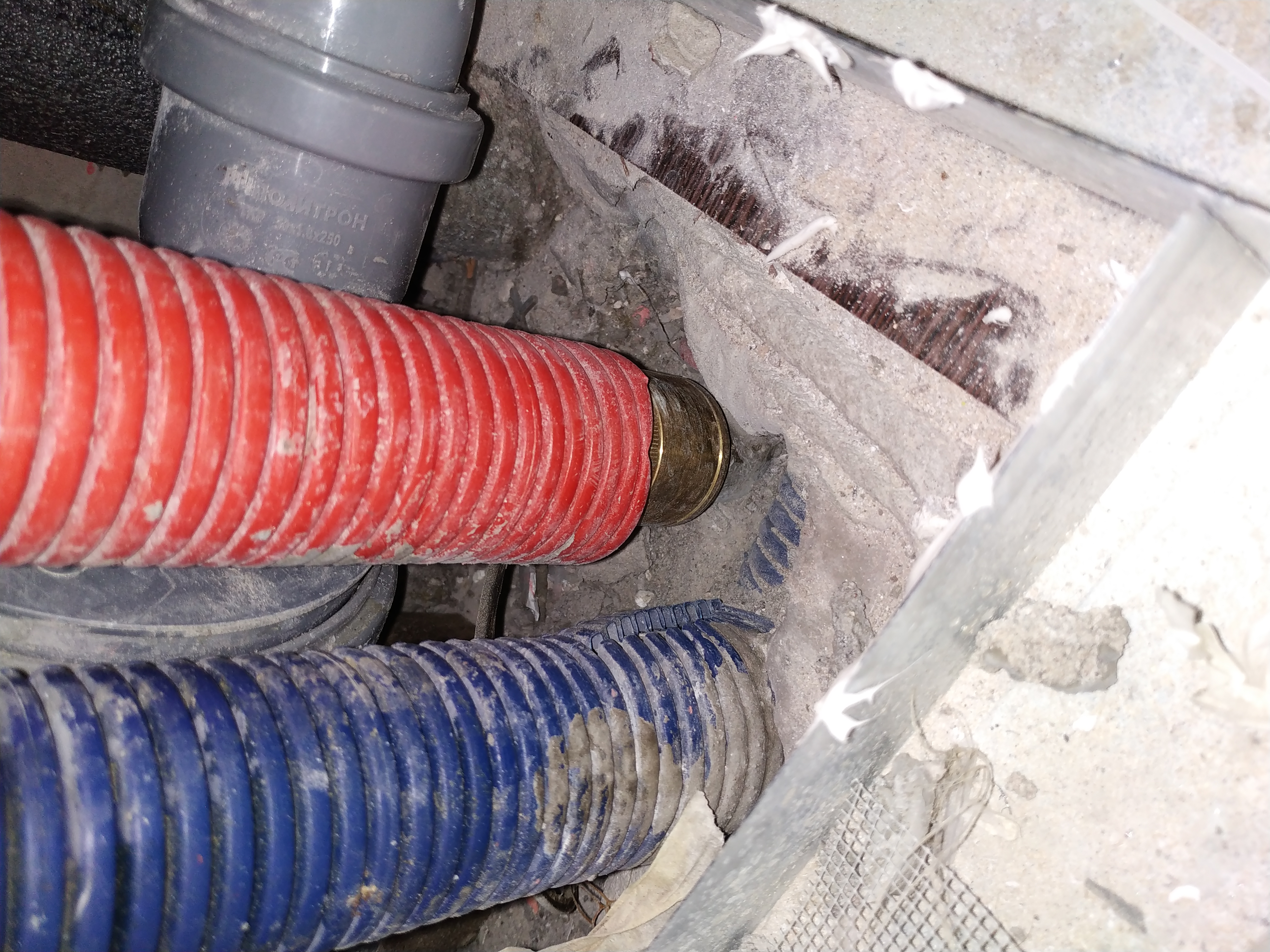

В квартире возникла необходимость перенести унитаз по другую сторону от фанового тройника, но фановый тройник с нужной стороны перекрыт трубой отопления уходящей в стяжку. Что можно с этим сделать? Возможно ли как-то обогнуть фановую трубу? Что для этого нужно?

Вам мешают трубы отопления для разворота фоновой трубы , либо вы хотите перенести трубы отопления с того места в котором должна выходить фанина?

АПОСТОЛ, я хочу сделать отвод 110 трубой от тройника. Сейчас это не возможно, потому что труба туда физически не зайдет из-за трубы отопления. Я хочу сдвинуть/изогнуть трубу отопления так чтобы она этому не препятствовала. Местный сантехник сказал, что это стояк и у него нет оборудования для работы с такими трубами.

theSergio, аккуратно раздолбать стяжку и отодвинуть трубы.

theSergio, тхенология соедининий называется аксиальный пресс, разные поизводители отличаются типа размерами Посмотрите маркировку на трубе, найдете производителя. Потом инструмент или сантехника

Mazayac написал: аккуратно раздолбать стяжку и отодвинуть трубы.
надо аккурат освободить тройник на трубе с красной гофрой от раствора и наклонить его в определенную сторону минуя 110-ку

Но обойти одной трубой другую - нет ничего проще! Используете отводы (уголки), и вся ваша проблема решится.

Inch1964 написал: Используете отводы (уголки), и вся ваша проблема решится.
не совсем все так просто, нужно делать плечо обвода побольше - это стояк... Правильнее - аккуратно поддолбить заделку перекрытия, защищая трубу, и подвинуть в сторону.
