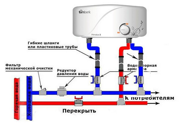

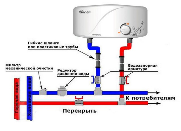

Вот классическая схема
Но в этом случае, если бойлером не пользуемся, то в нем находится вода, которая со временем начинает протухать.
Возникла мысль сделать бойлер проточным на тот момент, когда не пользуемся им по прямому назначению
Т.е. добавляем тройник на выход горячей воды с бойлера и подключаем один выход на горячую воду, второй на холодную.
Дурацкая идея?

humbert, надуманная проблема. Либо вообще не воспроизводится, либо решается одним холостым циклом "нагрев до максимума и слив всего объёма" в начале эксплуатации.

Мне фильтр, который установлен по "стандарту" большинства "сантехников", нравится в этой классической схеме...

а я как то в конце эксплуатации проделываю это. Нагрев до максимума, отключаем и перекрываем краны, заодно при остывании давление снижается в закрытом баке, кажется что это тоже плюс в долгосрочной перспективе. А перед началом работы прогоняю воду через бак в размере его объема, это по счетчику видно, и уже на свежей воде снова прогрев до максимума на всякий случай.
Кстати, на схеме добавьте на выход нагревателя тройник и отвод с него через кран в шланг, для слива/промывки пригодится.
