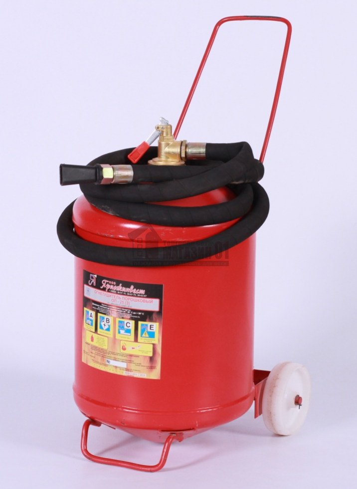

"... когда-то американцы также общаясь через телекоммуникационную сеть основы интернет создали..."
krserv, интернет - это побочный продукт разработки новых видов связи для военных целей. Миллиарды государственных денег и десятилетия "общения" в военных лабораториях. А людям рассказывают сказки про умных частных бизнесменов создавших интернет. :) Для лоджии можно ещё огнетушитель купить. :)
