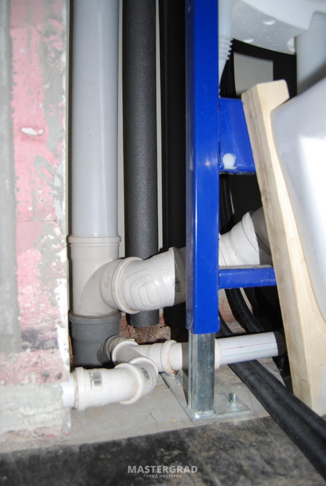

Не две крестовины, а одна крестовина. Выше тройник. Откуда вы это взяли вообще? Ролики на ютубе смотрели? Больше не смотрите. Я когда увидел чертеж, подумал что это в частном доме, разводка на три санузла. Для п 44 две крестовины 110 точно не нужны

Все понял, спасибо! вот так у меня получилось!

Tusla, сойдет Но вообще то можно было бы и без этой крестовины Вниз тройник, потом инсталляция отдельным тройником. Так удобнее.
Но окончательный выбор зависит от изначальной высоты раструба нижней трубы Если это п 44 - там нормально по высоте кабины, но от стяжки зависит или от высоты пола поддона кабинки, если вы ее оставили

Ширина туалета 80см и стояк по середине :-)

Tusla, да я знаю в данных сериях по другому не бывает, на фото стояк не посередине - чтобы вам было лучше видно, есть фото аналогичной планировке, где "стояк посередине", но там вам совсем плохо видно будет
