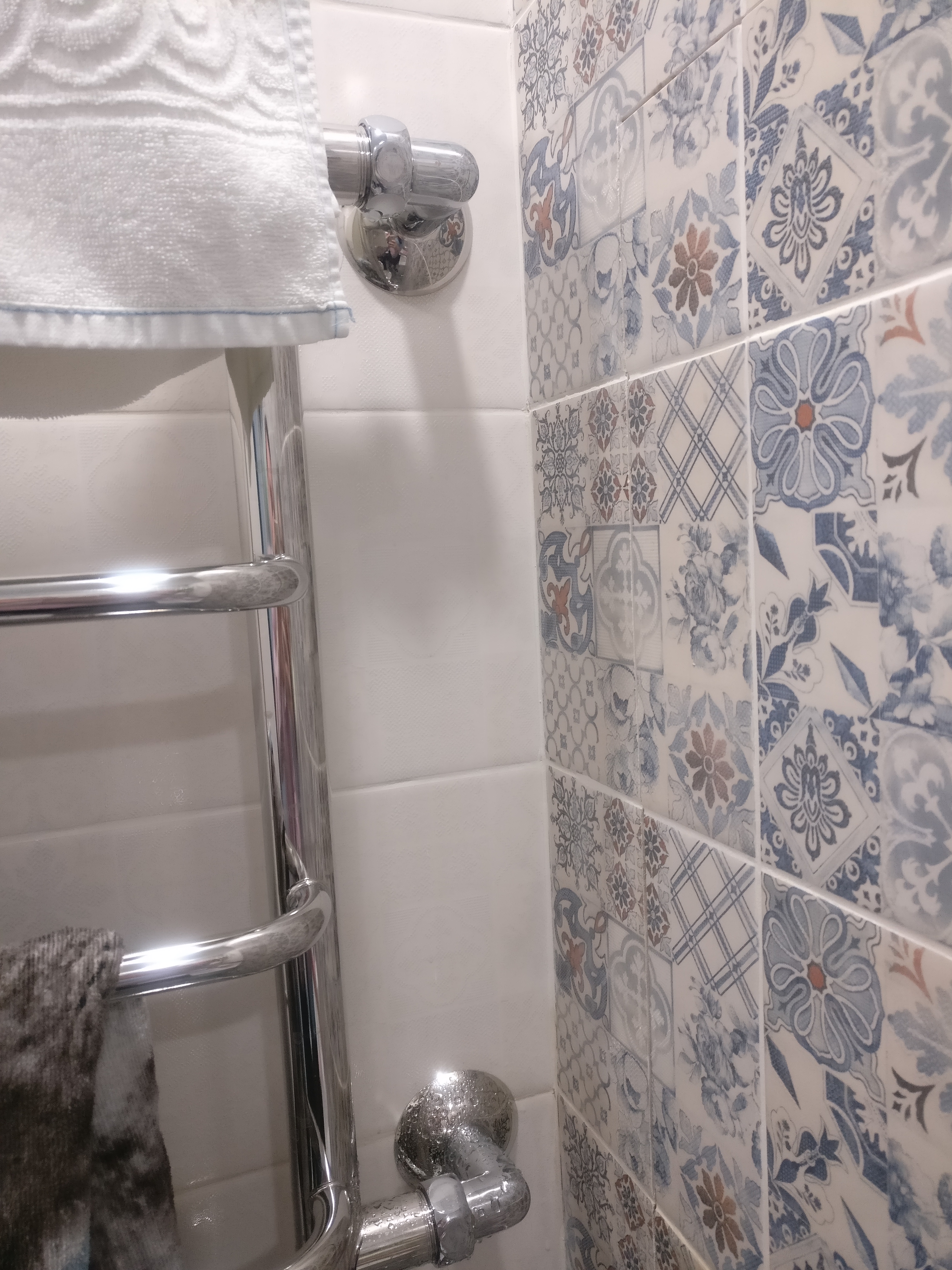

Доброе утро! Выручайте и извините сразу за глупые вопросы. С сантехникой не сталкивался. Отключили горячую воду,в одном месте на гайке потек полотенцесушитель. Что делать и почему? Просто подтянуть? Отвинтить,сменить прокладку? Снять полностью и поставить прокладку? Благодарен за помощь!

Amorry, ослабла гайка. Подтяните. Не поможет. Открутите, протрите насухо, обмажьте силиконом обе стороны, затяните. Осмотрите прокладки на целостность, плотный прижим.

Amorry написал: Просто подтянуть?
да, если не поможет
Amorry написал: Отвинтить,сменить прокладку?
так и сделать.... Еще фото открученного - могут быть нюансы в виде прорезанной прокладки

Amorry, перед тем , как затягивать гайку , перекройте краны на ПС и желательно сбросить давление ( открутив гайку на пару оборотов)

резьбы обмазать вдобавок внутренние и внешние так боролся по-дедовски (как вы любите ;) ) с аналогичной течью
BV написал: какой еще силикон?
автомобильный герметик в помощь помогает отменно
BV написал: не поможет
Соединение его конструкция топорная, для не людей, края тонкие острые, площадь соприкосновения прокладки маленькая, а при перекосе совсем беда, то впадёт вовнутрь, завернется. При нагреве разбухает, при остывании уменьшается проявляются мини зазоры, отсюда течь. По человечески должны изготавливать с широким бортом такие вещи, с прокладкой крупным полем.

потом это все в трубы потечет чьи-то смесители забьются, если грязевика на входе нет

Voice, страшилки не рассказываете, между резиновой прокладкой и металлом под давлением образует герметизацию соединения
