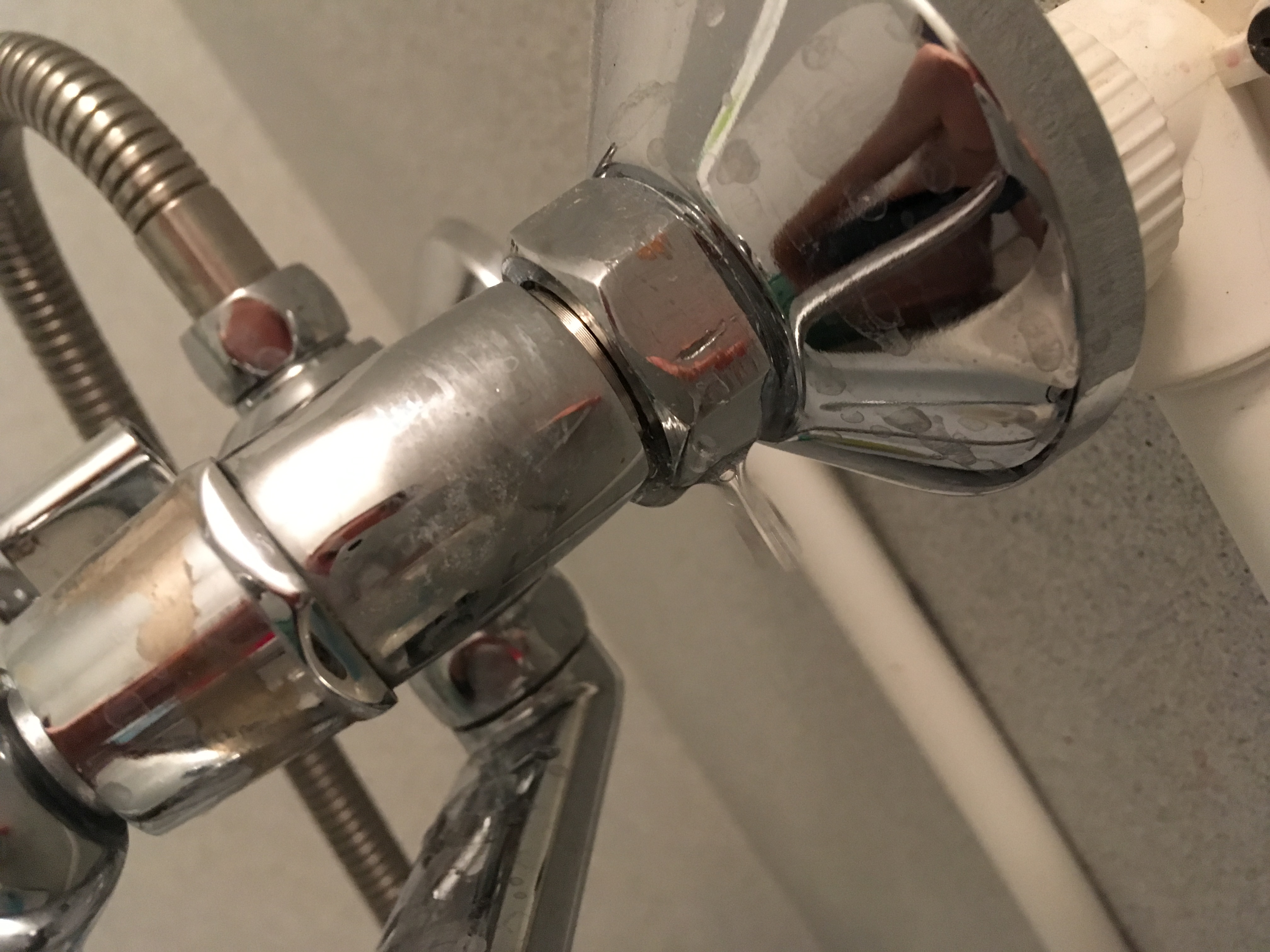

Здравствуйте! Такая проблема: обнаружена течь на стыке резьбы и гайки, более тугое затягивание гайки проблему не решила. Помогите устранить проблему

Нужно прокладки под гайками поменять, предварительно перекрыв горячую и холодную воду.

Дитрих_Адлер, и
Дитрих_Адлер написал: более тугое затягивание гайки
совершенно ни к чему! Возможно и родные прокладки живые, но продавлены в эксцентрик, но раз уж снимать, то лучше заменить, и равномерно, без перекосов закрутить "с чувством" :)

Бывают еще прокладки с металлической сеткой внутри (типа как в фильтрах) - эта сетка препятствует сминанию и вдавливанию в эксцентрик. А простые очень легко перекрутить.

partos написал: А простые очень легко перекрутить.
Где вы такие прокладки берёте, что они на смесителе скручиваются, продавливаются, выдавливаются?
Дитрих_Адлер написал: более тугое затягивание гайки проблему не решила
Попробуйте заменить прокладки и не тянуть так усердно. И не грызите больше смеситель зубами.

partos написал: Бывают еще прокладки с металлической сеткой внутри (типа как в фильтрах) - эта сетка препятствует сминанию и вдавливанию в эксцентрик. А простые очень легко перекрутить.
partos, прокладки с сетками идут как правило к душ. лейкам , и они 1/2" , у ТС беда в соед. 3/4" .
ser000 написал: Где вы такие прокладки берёте, что они на смесителе скручиваются, продавливаются, выдавливаются
Дык с смесителями этой ценовой категории, такие и идут!

KNOOP написал: прокладки с сетками идут как правило к душ. лейкам , и они 1/2" , у ТС беда в соед. 3/4" .
Ну не знаю, все последние смесители (даже самые китайские) с сеткой в прокладке 3/4.
KNOOP написал: Дык с смесителями этой ценовой категории, такие и идут!
Даже в самых дешёвых смесителях не встречал не работающих прокладок, но если уж такое предвзятое мнение, то ни что не мешает, обычно там же где и смеситель, докупить прокладок.

ser000, Больше монтирую именитые модели, где сетки выполнены в другом исполнении.
ser000 написал: докупить прокладок
В сантех.чемодане постоянно неиссякаемый запас Белорусских фторопластов прокладок. Смонтировал, и ЗАБЫЛ!!!
