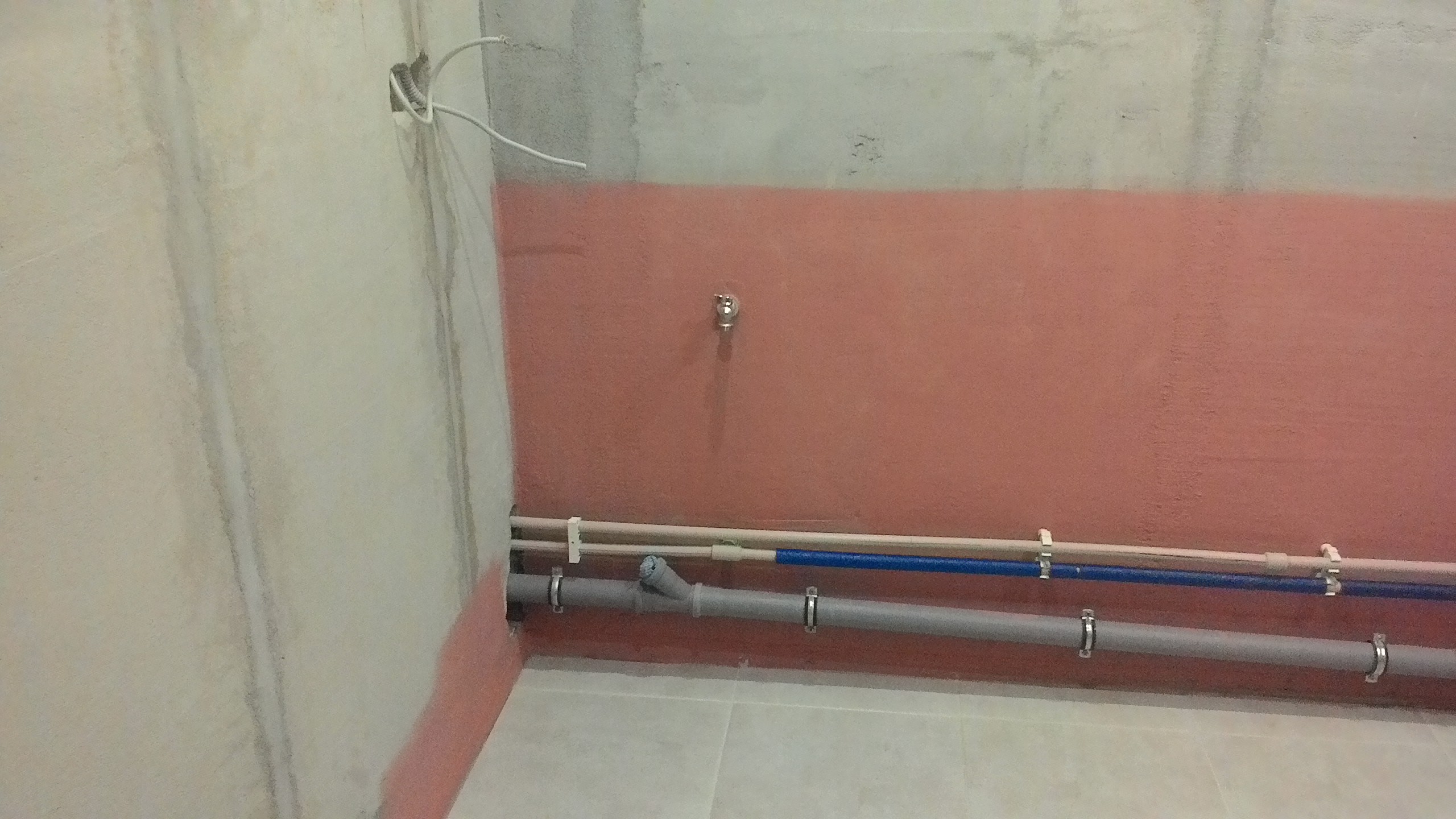

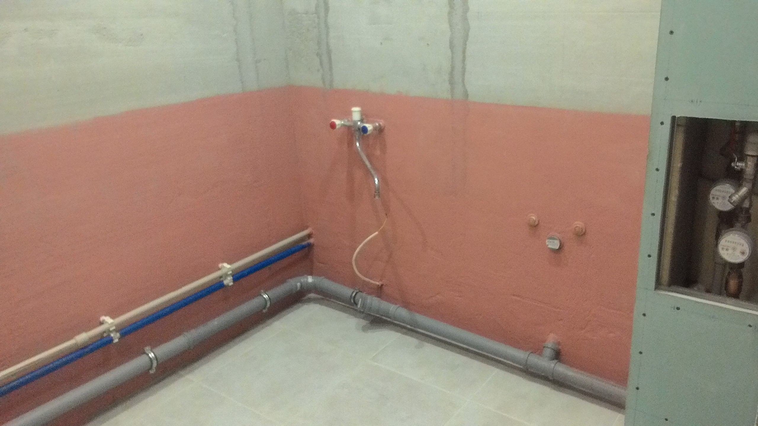

мужики подскажите на гидроизоляцию Weber Vetonit 822 каким клеем приклеить плитку размером 200х440 ? Гидроизоляцию поднял только в районе установки ванны и раковины.Сейчас выглядит вот так.У задней стенки будет стоять ванна,за самой ванной и с торца ,стены будет без плитки.Взял немного выше гидроизоляцией и по сторонам от ванны,там уже плитка будет от пола.Может на Литокол К 80 посадить плитку там где гидра остается под плитку?

vena52, на клее всё написано
Сообщений: 139665
10.08.2019 в 23:34:36
vena52 написал: Гидроизоляцию поднял только в районе установки ванны
А что так низко? Стоя душ принимать не планируется?
vena52 написал: каким клеем приклеить плитку размером 200х440 ?
У Ветонита сайт есть. Там есть клея...

vena52 написал: на гидроизоляцию Weber Vetonit 822 каким клеем приклеить плитку размером 200х440
Профи плюс.

А что Weber Vetonit сделал гидроизоляцию латексную какую то особенную,что на нее только клей своего же производства подходит или это маркетинговый ход?

Все так делают.

AndyMirror, Странно,но в описание клея Профи не нашел,что клеится на гидроизоляцию,равно как и другие марки.Здесь же на форуме нашел рекомендации вот таких клеев для полимерной гидроизоляции: клей К-80, К-77, СМ-17.Мне мешка хватит для плитки на тот участок с гидроизоляцией,там по длине 2,38 на ширину 1,50 и высота где то 1 метр.

Цититата их техкарты 822 специально для вас:
К облицовке плиткой можно приступать не менее чем че-рез 24 часа после нанесения последнего слоя гидроизоля-ции (при +20°С и влажности воздуха 50%). Плиточный клей подбирается в зависимости от вида и формата используемой плитки. Подходящие клеевые смеси: weber.vetonit granit fix, weber.vetonit profi plus, weber.vetonit stone fix, weber.vetonit ultra fix

AndyMirror, Теперь понял,спасибо.Обратил внимание ,что у клея Профи плюс основа цемент ,как и у многих других марок. Видно,что разница только в добавках.
