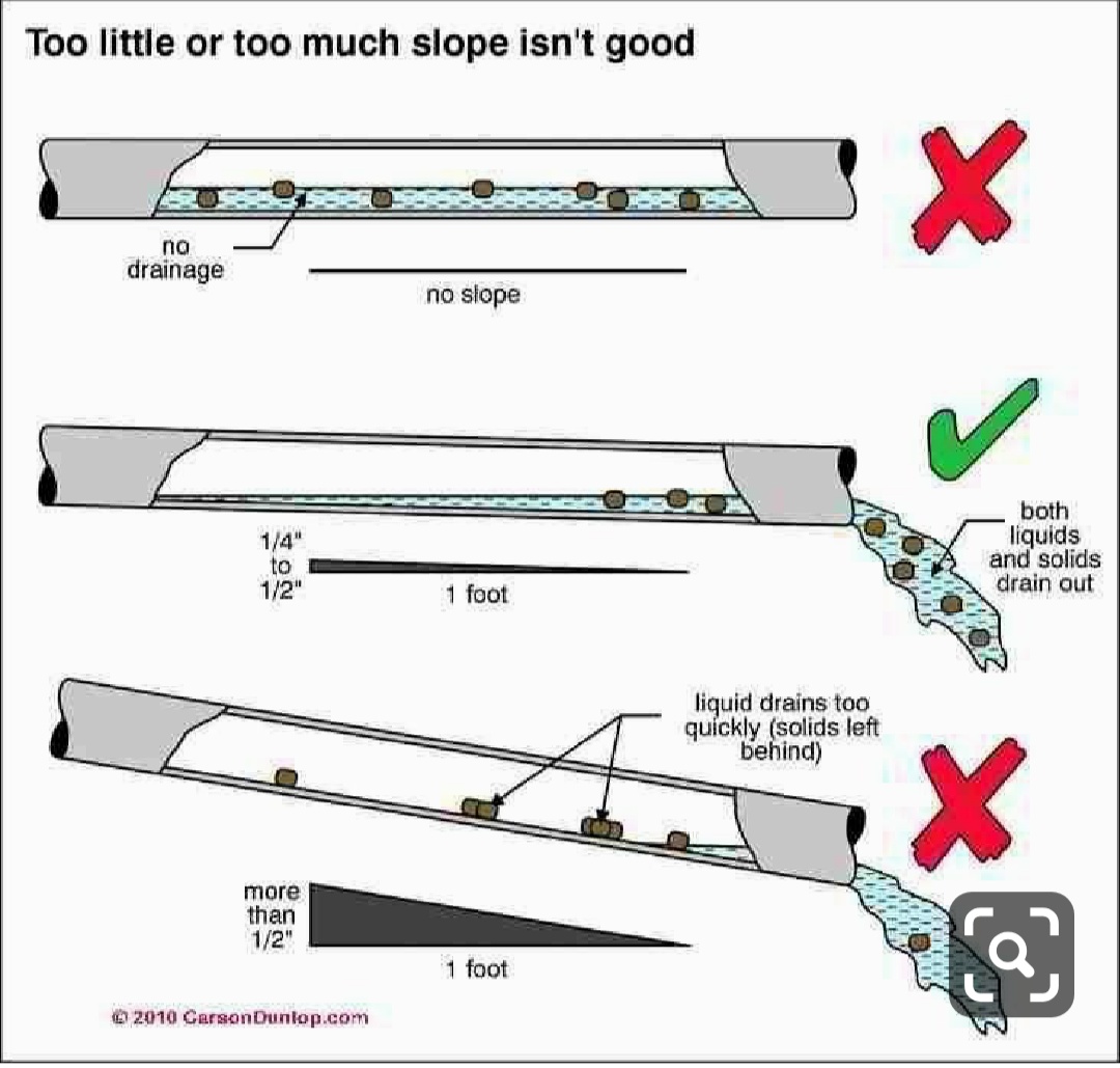

sserge написал: Mazayac, для 50 мм трубы же как раз не 3 см?..
sserge, нет, безрасчётный уклон для пластиковой трубы 50мм - 1/D = 2 см/метр.
Mazayac, а если прочитать СНИП, http://docs.cntd.ru/document/456054201 то ...
В тех случаях, когда выполнить условие (23) не представляется возможным из-за недостаточной величины расхода сточных вод, безрасчетные участки самотечных трубопроводов следует прокладывать с уклоном не менее 1/D, где D - наружный диаметр трубопровода в мм.

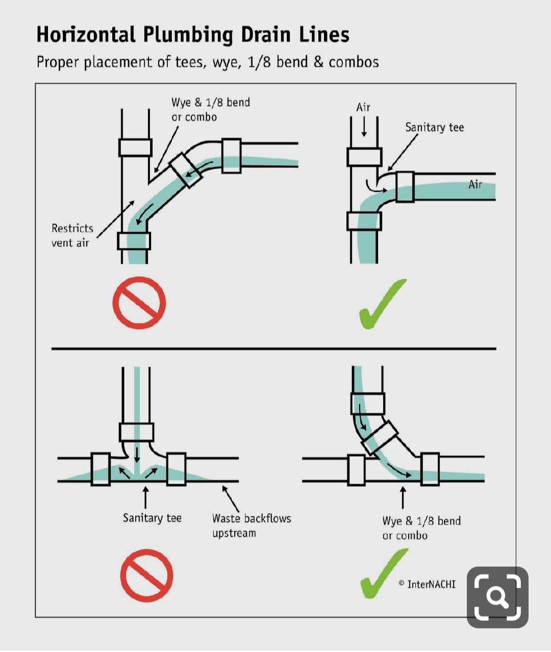

sserge написал:
вот такая схема
sserge, от умывальника - земените трубу 40 на трубу 50, и делайте повороты как минимум из двух углов по 45. В углах помещения предусмотрите прочистки - ревизии, если нельзя добраться через отсоединенный сантехприбор

Всем спасибо! Углы естественно 45-ыми отводами.
sserge,
Для "БЕЗРАСЧЕТНОЙ" ! Судя по вашим раскладам, можно и уменьшить.
