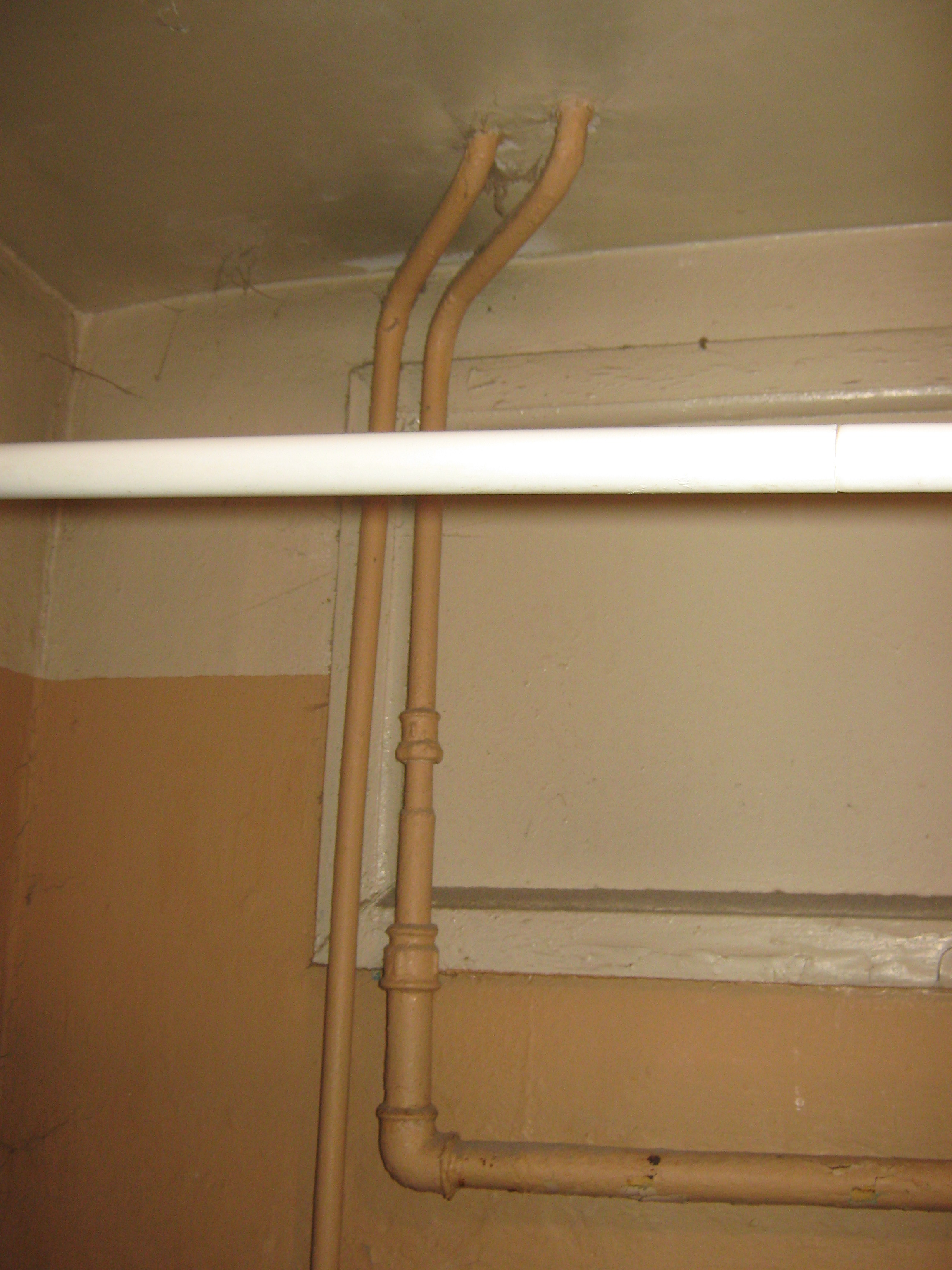

Здравствуйте!! Предстоит ремонт ванной комнаты. Эта стена длиной 122 см. Вдоль неё установлена ванна 120 см. Хотел стены облицевать плиткой(в крайнем случае панелями ПВХ).Как быть с этими трубами? (одна сквозная. На другой висит змеевик,греется зимой.)Новый змеевик куплю. Но хотелось бы,чтобы этих труб не было,а только змеевик висел на стене. Какие варианты есть? СПАСИБО!!

а что находится за стенами? как вариант - вывести их туда. Но у потолка и пола будут коленья этих труб

Voice, Спасибо за ответ! За стеной кухня. Может у пола и потолка трубы обрЕзать,приварить сгоны,перейти на полипропиленовые трубы,проштробить стены и уложить их туда? Вывести розетки под змеевик. Хлопотно вроде.) Может гипроком зашить это всё, сделав розетки под змеевик.Но место украдётся у и без того маленького санузла.. Не знаю,что и делать((

LDBS написал: За стеной кухня. Может у пола и потолка трубы обрЕзать,приварить сгоны,перейти на полипропиленовые трубы,проштробить стены и уложить их туда?
Северный регион, старый фонд, ПС на отоплении, как не свариться после прорыва этого пластика, если отопление на элеваторном узле, где пластик запрещён.

Газосваркой переварить и убрать в стену.

ser000, Спасибо! Я очень далёк от таких терминов,как "элеваторный узел". Что,в квартирах не каждого дома можно устанавливать пластиковые трубы на систему отопления ?

LDBS написал: Что,в квартирах не каждого дома можно устанавливать пластиковые трубы на систему отопления ?
Не каждого, а в некоторых случаях может быть смертельно опасно: http://www.mastergrad.com/forums/t200510-polipropilenovye-truby-posle-neskolkih-let-ekspluatacii/ В конце темы пару свеже сваренных человек в Москве при прорывах спустя 7-10 лет замены ГВС металлических труб на пластиковые по кап.ремонту.

LDBS, хлопотно будет стены подготавливать! Сам сейчас работаю с санузлом, основная сложная работа, не поверите, содрать старое дерьмо со стен и пола! Остальное медом покажется. Трубы легко убираются в стену, я в перегородки 5см даже каналью 50ку замуровываю.
