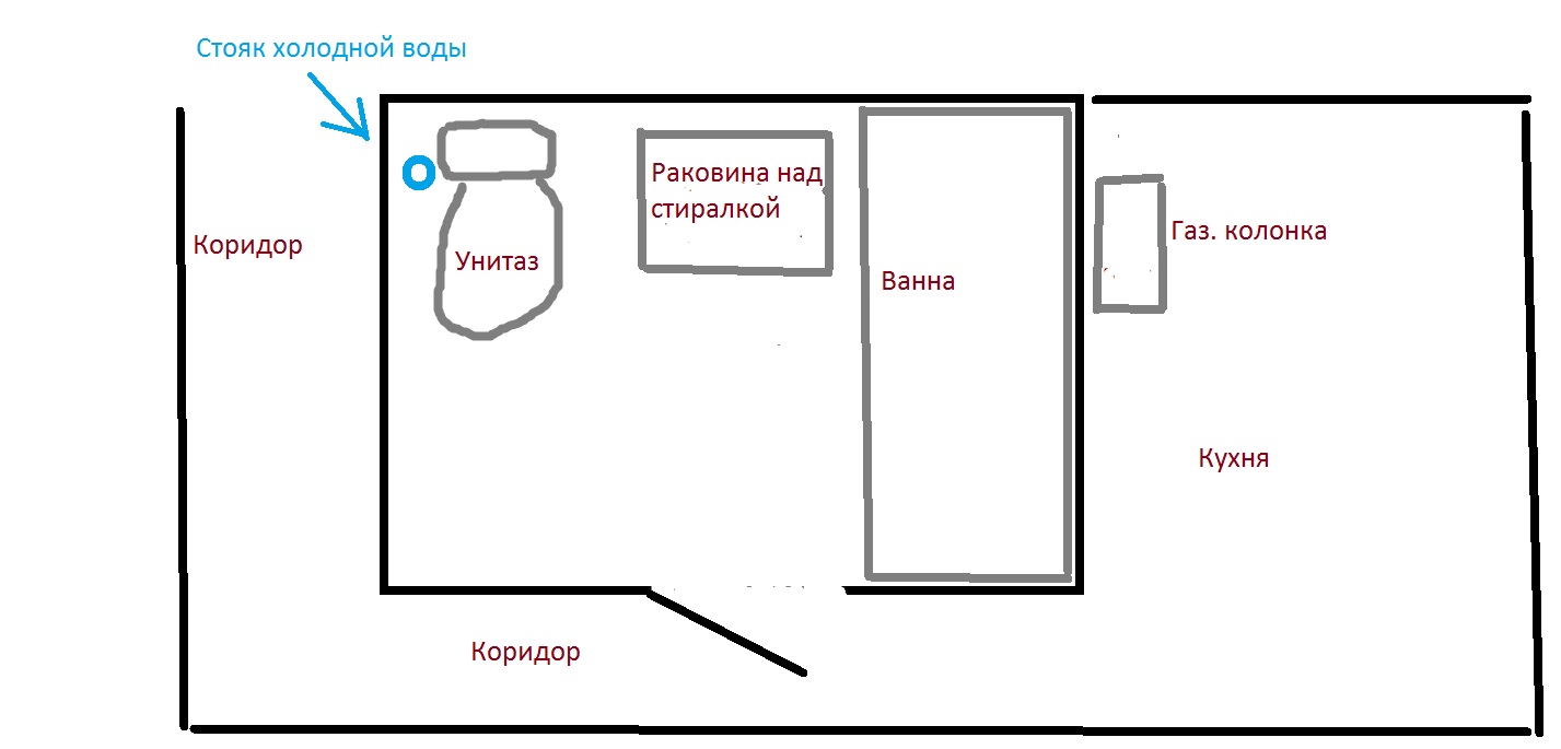

LDBS написал: Эта стена длиной 122 см. Вдоль неё установлена ванна 120 см
LDBS написал: Какие варианты есть?
Если есть возможность - перенести ванну... а трубы оставить открыто но планировки Вы не представили. Если не переносить ванну, то
АПОСТОЛ написал: Газосваркой переварить и убрать в стену.
но краны на полотенчик должны остаться на выведенных из стены участках трубы.
Да и полотенчик над чашей ванны - еще то счастье.... Возможно увести под потолком, и чашей ванной в другое место, более годное
LDBS написал: За стеной кухня.
Если есть возможность и потолки высокие - увести на кухню. Для подумать - нужна планировка, и высота потолков

BV написал: Если есть возможность - перенести ванну... а трубы оставить открыто но планировки Вы не представили.
Да некуда там её переносить. Хотел оставить как есть.
BV написал: Возможно увести под потолком, и чашей ванной в другое место, более годное
Это уж совсем далеко и сложно получится.
BV написал: Для подумать - нужна планировка, и высота потолков
Потолки 2,5 м

LDBS, стояк канализации за унитазом? в стене, или открыто?
Как самый простой вариант - развернуть ванну на 90 градусов, и псотавить часть на место стиралки, а стиралку с раковиной - на место части ванной. Трубы сместить правее, открыто строго вертикально. СВАРЩИК, и никакого полипропилена. Покрасить в приличный цвет. ПС сделать электрический на стене рядом с дверью, напротив горшка. Тем более, что ПС запитан водой от системы отопления и летом бесполезен. Либо .... провести изгиб трубы под бортом ванны спереди вертикально (тряпко-носкосушитель будет :)) - если надо - можно и неглухим экраном прикрыть - будет греть и воздух и чашу ванной.

BV, Стояк канализации замурован в стену. Вход в него сразу за унитазом. Спасибо. Не очень нравится мне такой вариант,но подумаю.

LDBS, Вот что бы мне точно не понравилось - так это принимать душ вместе с полотенцесушителем обжигаясь об него, и снимать с него полотенца перед приемом душа. Потом еще на нем вода будет сохнуть солями жесткости - бррр...

LDBS написал: Да некуда там её переносить. Хотел оставить как есть.
Если рисунок хоть в каком-то масштабе, то ванну можно поставить по верхней стене (возможно ванну взять короче или может душ-кабинку), где раковина, а раковину перенести в правый нижний угол.

ser000 написал:
ser000, И трубы до раковины тянуть по трём стенам? Да и какой смысл в этом? Ведь вертикальные стояки отопления всё равно останутся,как бельмо на глазу.

LDBS написал: Ведь вертикальные стояки отопления всё равно останутся,как бельмо на глазу.
Бельмо в штробу в стене.
LDBS написал: И трубы до раковины тянуть по трём стенам?
Достаточно добавить по второй (вертикальной на картинке). По первой, верхней на картинке, трубы и так идут (от них и сделать отвод к раковине). А если раковина на кухне как раз за стеной, на не в углу, то можно и вовсе туда же подключиться. Да и если в углу, то можно так же туда подключиться.

ser000 написал: Бельмо в штробу в стене
Зачем тогда переносить ванну и раковину?)) Если только полотенцесушитель повесить на стену рядом с дверью.Тоже над ванной получится,но об него хоть обжигаться не будешь.
это не проблема совсем, а вот ПС над ванной - ПРОБЛЕМА и КОЛХОЗ
LDBS написал: Да и какой смысл в этом?
Удобство.
Не над ванной, ровные, покрашенные в цвет, кроме того стояки ОСУЩЕСТВЛЯЮТ ПОДОГРЕВ ПОМЕЩЕНИЯ, поэтому не надо их пихать в штробу.
Кстати - в доме есть центральное ГВС? Или колонка газовая?
LDBS написал: .Тоже над ванной получится,но об него хоть обжигаться не будешь.
Ванна 120 - не сильно большая - весь ПС будет уделан брызгами
