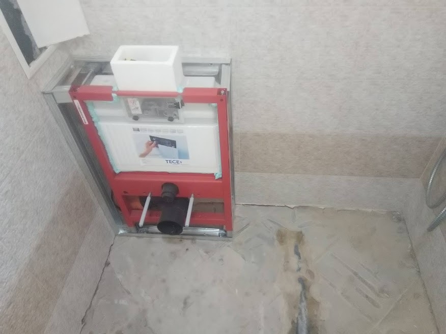

Подскажите, какие требования к стяжке для крепления инсталляции к полу? Сейчас там полусухая стяжка 6см, под ней - пленка, и бетонное основание (монолитный дом). Такой пол подойдёт, что бы навесной унитаз выдерживал 100кг?
Ну и заодно - правильно я понимаю, что крепить инсталляцию к ПГП нельзя? А то с двух сторон от стояка ПГП, а позади - ПГП, которая закрывает венткороб - тут вариантов никаких?
Спасибо!

Владимир90 написал: Подскажите, какие требования к стяжке для крепления инсталляции к полу? Сейчас там полусухая стяжка 6см, под ней - пленка, и бетонное основание (монолитный дом). Такой пол подойдёт, что бы навесной унитаз выдерживал 100кг?
перекрытие без стяжки - подойдет
Владимир90 написал: Ну и заодно - правильно я понимаю, что крепить инсталляцию к ПГП нельзя?
можно, но с умом

Владимир90, Вы что собираетесь только к полу крепиться? Не хотите к пазогребню, тогда делайте каркас, к примеру, из ТЕСЕ профиля

dmitrovski, в этом и вопрос. Я не то что не хочу крепиться к пазогребню - меня просто интересует можно ли к нему крепиться, ведь везде в документации речь про капитальную стену. А по поводу профиля - он ведь точно так же должен к чему-то крепиться в конечном счете.

Владимир90,Крепитесь к пгп бес проблем. Даже при 200 кг на горшке , вырвать не получится при стандартном толчке( нет рычага). Дюбель Fisher в помощь, хотя в комплектации к инсталляции хороший крепёж.

Владимир90 написал: Сейчас там полусухая стяжка 6см, под ней - пленка, и бетонное основание (монолитный дом). Такой пол подойдёт, что бы навесной унитаз выдерживал 100кг?
Да, но при условии, что сначала устанавливаются ПН 50 или 75/ не знаю какая инсталляция, но ножки инсталляций Грое и Геберит задуманы под эти профиля/. Инсталляция ТЕСЕ, которая под их профиль, тоже подходит, как и все другие инсталляции.
Основная проблема - качество полусухой стяжки, хилявую легко проверить - пробное отверстие, набивается такой же или из комплекта дюбель и накручивается винт из комплекта. И если прокрутится дюбель, то легче долбануть то количество стяжки, где будет стоять инсталляция/ я не сторонник варианта, когда долбят два квадратика, только под ножки/. Про ПГП - незнаком с материалом, так что промолчу.

Владимир90, крепление к ПГП - вообще не проблема.
