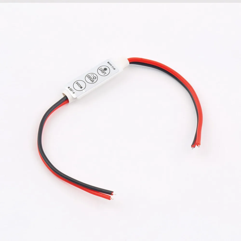

29.07.2019 в 00:30:38
https://ae01.alicdn.com/kf/HTB1mPKzB5CYBuNkSnaVq6AMsVXaF/Dimmer-Mini-White-12V-12A-LED-Dimmer-Controller-For-Single-Color-5050-3528-Led-strips-Hot.jpg
А вот такое китайское чудо техники должно по идее работать? Или какие-то параметры не подходят?
Сообщений: 139555
29.07.2019 в 02:05:56
Flashdown написал: https://ae01.alicdn.com/kf/HTB1mPKzB5CYBuNkSnaVq6AMsVXaF/Dimmer-Mini-White-12V-12A-LED-Dimmer-Controller-For-Single-Color-5050-3528-Led-strips-Hot.jpg
Flashdown, только вот ссылки нет на параметры)

29.07.2019 в 08:46:27
BV написал:
BV, https://www.chipdip.ru/product1/8000173545
