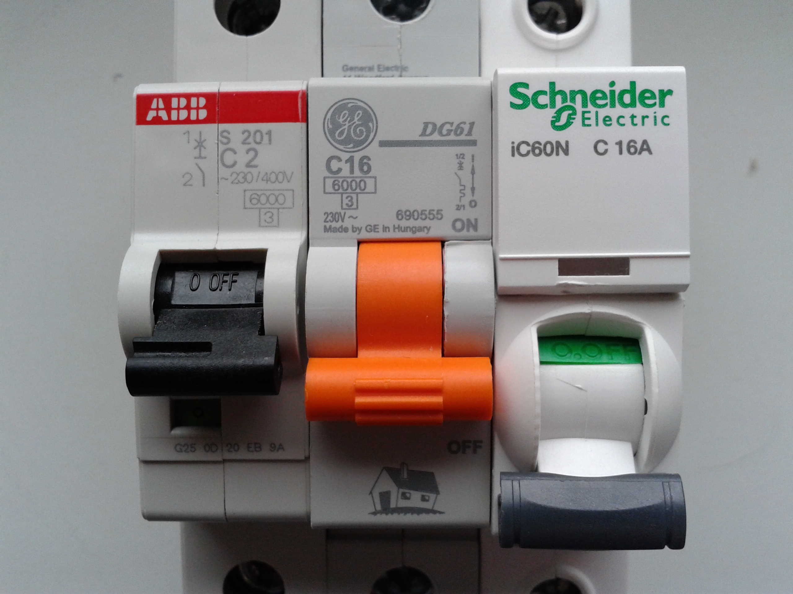

MrYakimovYA написал: На освещение (кроме ванной) поставил IEK тип AC как компромисс: оно дешевле в три раза, но тоже электромеханическое.
Кроилово - ведёт к папдалову. Светфор в щите не самое лучшее решение.

megrad написал: Светфор в щите не самое лучшее решение
За все ссылки огромное спасибо! А вот что такое "светофор"?

MrYakimovYA, красный, жёлтый, зелёный + колхоз при соединении: из-за разной глубины, высоты - разное расположение зажимов в пространстве.

Radio, ну и ладно ... зато он дважды брендовый, в отличие от обычного жёлтого однобрендового. :) https://cn.geindustrial.com/en/products/modular-and-residential/dms-line

Abrikos написал: красный, жёлтый, зелёный + колхоз при соединении:
Аааа))) Ну ничего плохого не вижу в этом. Использвать модульное оборудование разных производителей - что в этом плохого? Соединения делают ся ПВ-3 (ПУГВ) с наконечниками НШВИ(1 и 2), клеммники для подключения к кабелям нагрузок. Единственное, вместо WR-профиля, сделал самодельный. Из квадратных труб.

Вот в процессе сборки.
