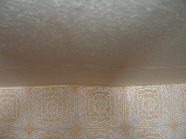

или все размыть, переделать по-уму, или нет гарантии, что трещин не будет?
Можно расшить по новой, сделать стыки например Унифлотом. Затем стеклохолст или гладкие обои. Может будет, может нет. Смотря из -а чего проблемы возникли. Если например направляющие к пристеночной направляющей шурупами крепили, а пристеночная направляющая прикручена к не капитальной стене (гипрочной) да еще с дверью- то будет. Если из - за того, что не грунтовали- то нет.
Diddl написал :
если схалявничали - как это узнать
Для этого нужно знать как выставлено железо, как и на что его крепили, грунтовали ли гипрок перед шпаклеванием. Как стыки заделывали. И чем.

Спасибо всем за участие. Мы, кажется, придумали, как это исправить - переделать. Вроде бы по чекам все названия материалов, здесь прозвучавших, есть; вроде бы строители говорили, что стеклообои поклеяны, поэтому и расход краски такой (Гыыы); но, поковыряв дырочки в разных местах, что-то этого стеклохолста, или чего-то похожего на него, не обнаружилось. "Не ссы, квакуха, болото будет нашим" - это я себя утешаю.
Извините,немного опоздалМаленький совет: перед непосредственной подвеской ГКЛ обшиваем весь профиль полоской гипсокартона,толщиной 100 мм.(Имеется ввиду профиль ПП).Профиль ПН 27/28 подшиваем полоской шириной 40мм.Получается,что весь профиль закрыт полосками гипсокартона.Когда начинаем навешивать ГКЛ промазываем полоски гипса(через которые будем прокручивать листы)хорошим мебельным ПВА.Получается двуслойный потолок, который за четыре года подвешивания в разных условиях (база-дерево,бетон и тд.) ни разу не лопнул.С трещиной по периметру борюсь так : после разметки периметра проклеиваю периметр скотчем ,затем креплю ПН27/28, затем шпаклюю, шкурю, подрезаю скотч.Максимум, что меня ждет тонкая ровная трещина ,которую и не видно.Стены должны быть подготовлены.А швы я тупо забиваю фюллером.

Работал с материалами Кнауф. По их технологии при обшивке потолка со всех сторон листа на стыках должна сниматься фаска до 2/3 толщины листа под углом в 30 градусов (т.е. ширина фаски до 2 см), и между листами оставлять 2 мм зазор. Швы штукатурить фюллером. Это выполнялось? Листы без фасок часто дают трещины по швам.
