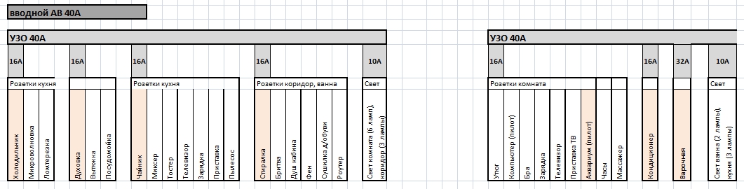

tyuk, вот подправил, спасибо. А с вводным не пойму, еще же сверху УЗО должно быть, не меньшее чем в коридорном щитке?
А варочную, да, может даже 2-х комфорочную поставим, тогда на 25А поменяю.

BV, Согласен. 32А более актуален для отдельностоящих и зависимых комплектов. Впрочем для типового кабеля в 6кв.мм без разницы что 32 что 40А.

Леонид34 написал: А варочную, да, может даже 2-х комфорочную поставим, тогда на 25А поменяю.
Не надоело гадать?)))

MaSeVi, я так понимаю, от этого ничего, кроме одного автомата не изменится. Да, и вообще, в течение жизни техника меняется, что в этом такого.

tyuk написал: BV, Согласен. 32А более актуален для отдельностоящих и зависимых комплектов. Впрочем для типового кабеля в 6кв.мм без разницы что 32 что 40А.
tyuk, разница может быть для прибора в случае его аварии. Например, для стиралок - если открыть лючек - можно найти шильдик, на котором, в том числе нарисован значек предохранителя и рядом написано 10А. В других приборах - эти данные могут быть в мануале по установке.

tyuk написал: Впрочем для типового кабеля в 6кв.мм
Типовой - для плит, но не для варочных панелей

Леонид34 написал: MaSeVi, я так понимаю, от этого ничего, кроме одного автомата не изменится. Да, и вообще, в течение жизни техника меняется, что в этом такого.
Леонид34, Дело в том, что у Вас есть понимание, что за техника будет использоваться, а вот как под распределить линии с соответствующей защитой нет вообще. А что там с УЗО - тем более. Всё надо как-то укрупнить, например - розетки фартука кухни, подразумевая, что там будут подключаться: микроволновка, чайник, ТВ, приставка, пылесос (!) и т.д. Это будет один физически проложенный кабель 3*2.5 кв.мм, коего будет достаточно. На холодильник, СМ, ПММ свои кабели под свою защиту и т.д.
