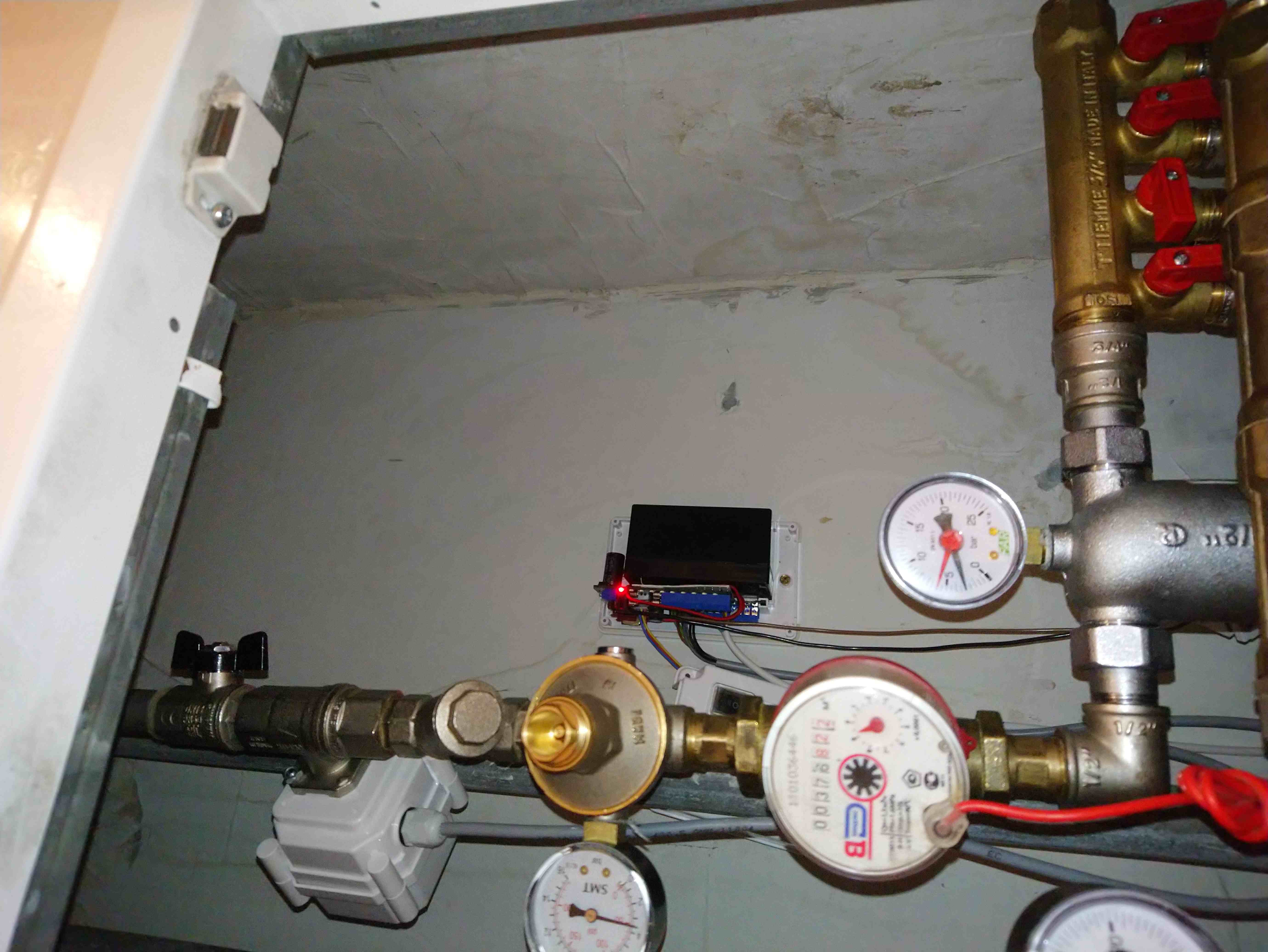

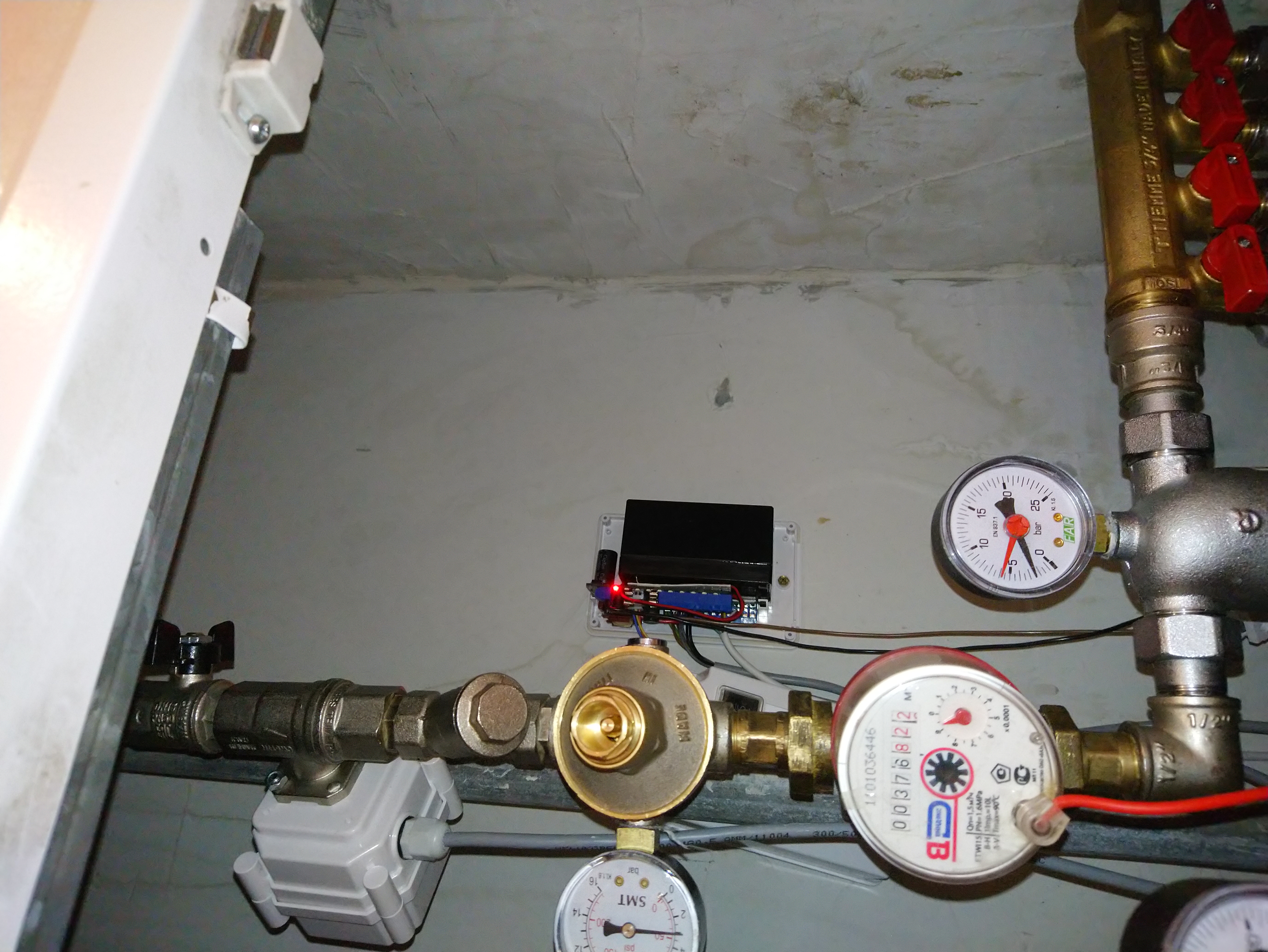

Всем привет. У меня замена своего домашнего водопровода и вроде с холодной водой я разобрался, то с горячей что-то не то. Собственно, при открытом вводном кране, давление 3.5 бара, как только я закрываю вводной, давление начинает убавляться. При этом везде сухо, на трубах, на полу сантехшкафа вообще ни капли. Ну нигде ничего. Подумав на плохой смеситель, перекрываю краны коллектора, и вижу ту же самую картину, давление падает. Ну как там и куда? Участок трубы полметра и все равно давление уходит. Я проверил краны коллектора, ни один не капает, проверил кран промывного фильтра, он тоже не пропускает, подтянул гайки и даже очистил соединения от лишнего льна, мешающего осмотру. Ничего. Все сухо, давление убавляется. В чем может быть проблема? Вот две фото, одна с открытым вводным с нормальным давлением, потом я закрыл вводной и через 5 минут сделал еще одно фото. Темпы падения не быстрые, но давление определенно не держится. При этом скорость убавления иногда разнится, за трое суток пока я копаюсь, провел штук 6 эксперементов, при абсолютно одинаковых условиях, скорость снижения давления может быть разной.

Про остывание воды не думали?

cineman написал: Про остывание воды не думали?
cineman, остывание воды что за 5 минут -0.5 бара? Я не проводил долговременных проверок, но попробую поставить тест на пару часов, я думаю до 0 дойдет.

А вы проведите эксперемент. Только не на остывание, а на нагрев.
Вспомните как вода расширяется при нагревании, и посмотрите будет ли она сжиматься под давлением

Совэ, опрессовщик в помощь, чудес не бывает. Мне кажется коллектор не доконца перекрывается. Откиньте накидные гайги и увидите теч при закрытом коллекторе.

Совэ, совершенно нормальное явление, не парьтесь. Для успокоения нервов проследите за давлением на протяжении пары часов. У вас сначала оно упадет, потом стабилизируется.

bc---- написал: Совэ, совершенно нормальное явление, не парьтесь. Для успокоения нервов проследите за давлением на протяжении пары часов. У вас сначала оно упадет, потом стабилизируется.
bc----, самое железобетонное доказательство что что-то не то, то что на старом водопроводе такого не было, там закрыл 3.5, через 4 часа те же 3.5. Менять водопровод начал по причине прорыва поддельной мп трубы бесконечных засорений редуктора, счетчика, и никакущего напора и общего снижения проходного сечения трубы.
