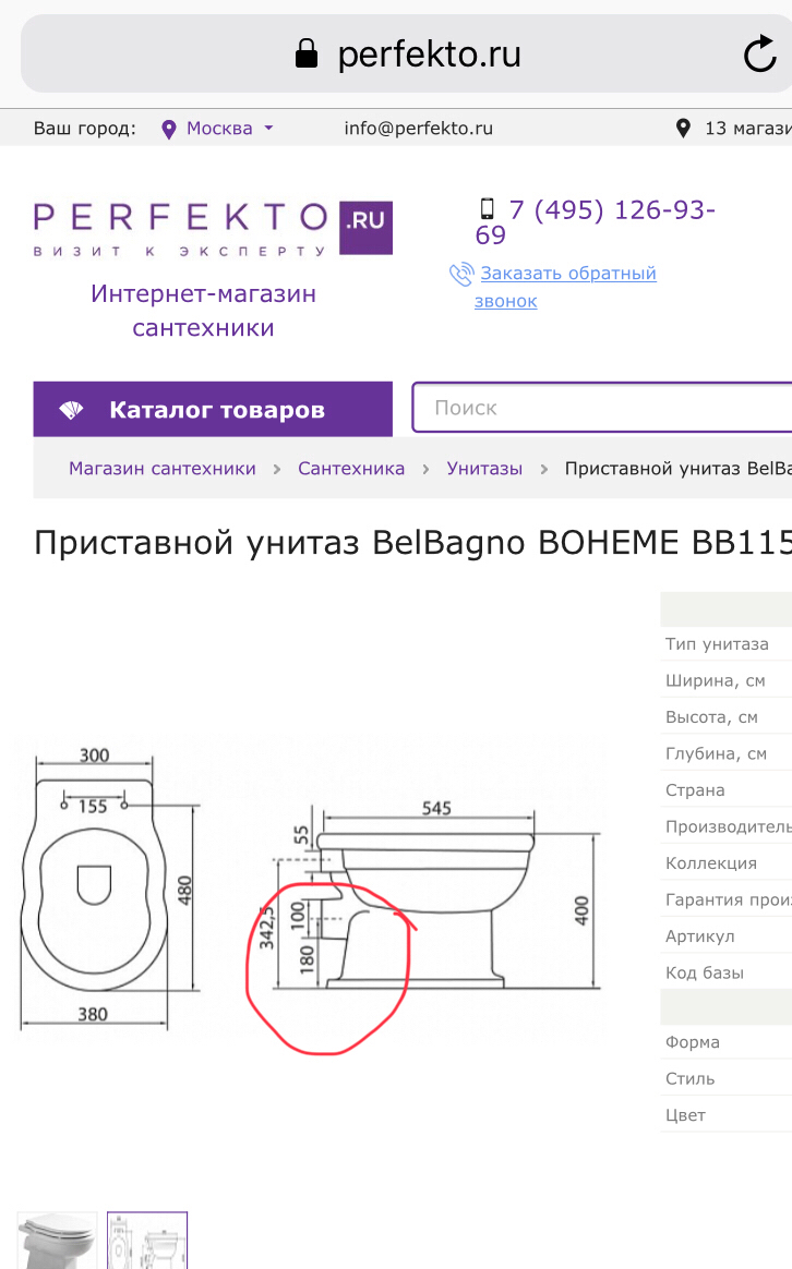

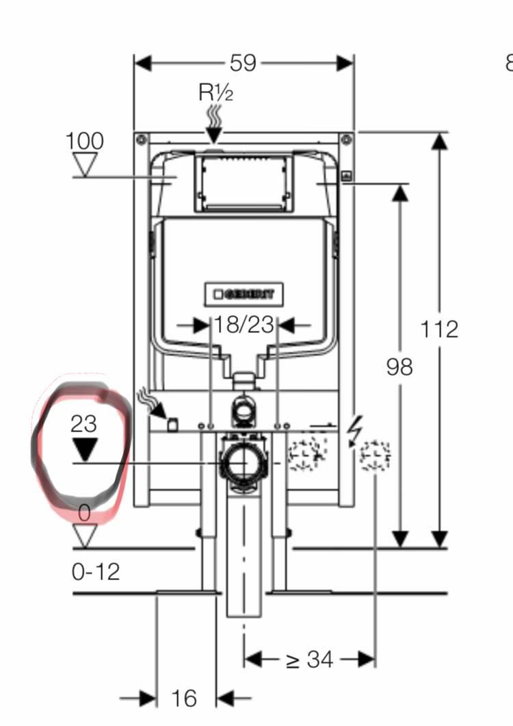

Подскажите пожалуйста, что-то я совсем запутался. Мне надо, например, к такому унитазу https://www.perfekto.ru/catalog/unitazy/pristavnoy_unitaz_belbagno_boheme_bb115cb/ Сделать скрытый монтаж бачка
В этой инсталяции https://www.perfekto.ru/catalog/install_systems/installyatsiya_dlya_podvesnogo_unitaza_up320_duofix_111_300_00_5/ написано, что она только для подвисного унитаза.
Есть бачки скрытого монтажа, но они без рамы, а мне она нужна.
И как же быть?

По сливу от чистого пола немного не проходит этот напольник.
Либо занижать от нуля инсталляцию.

Я уже понял и меня убедили, что проще подвесной.
