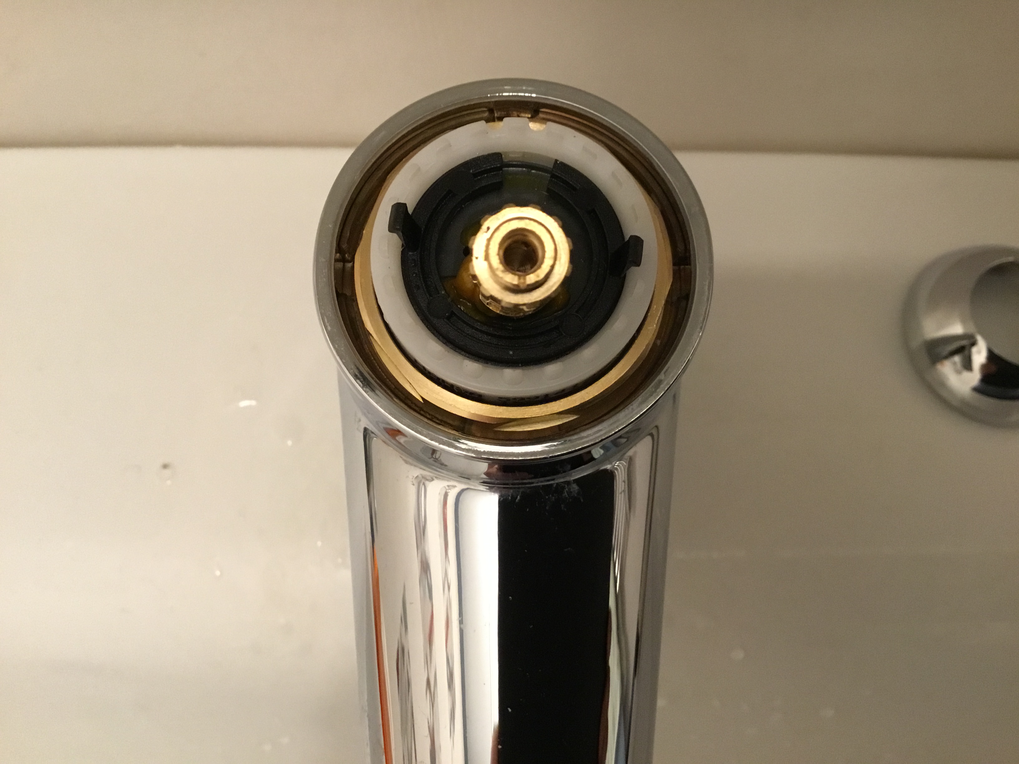

Здравствуйте !
Смеситель ORAS, на фото видно кольцо из металла жёлтого цвета, прижимающее картридж.
Дело в том, что оно вровень с корпусом смесителя или даже чуть ниже, поэтому обычным инструментом его не подцепить.
Подскажите, как можно исхитриться и всё-таки открутить его, вернее даже, немного ослабить ?

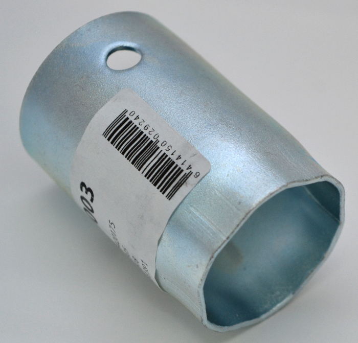

Куском канализационной 40 трубой. Гайка 38
Вот ключ
Вот ключ
АПОСТОЛ, не понял, можно попробовать куском 40 мм канализационной трубы ?
Подскажите, у меня два таких смесителя одного возраста.
На одном из них рычаг вверх/вниз ходит хуже.
Ослабление этой гайки поможет ?
Starnet122, ослабление не решит проблему. Трубу на гайку одеваете и крутите пр.ч, Катридж нужно почистить и смазать многоцелевой смазкой huskey

АПОСТОЛ, 40-я серая канализационная труба не наделась на гайку.
А можете дать артикул ключа, что Вы дали на фото ?
Попробую поискать.
А то у меня три таких смесителя. Пригодится рано или поздно.
P.S. уже сам нашел
Starnet122, нужно немного нагреть на газу или электроплите надеваемую часть канализации.
Ключ
