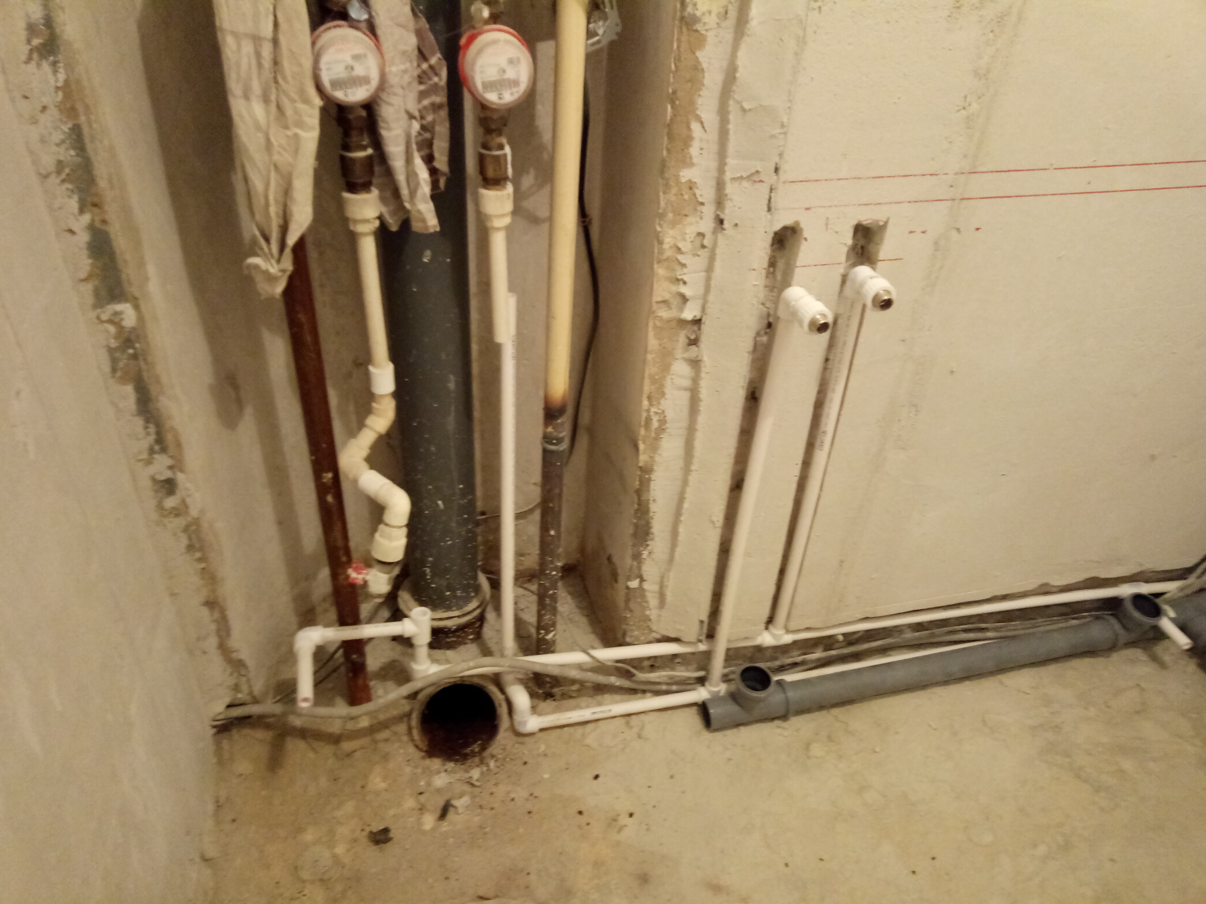

Добрый! Делали ремонт в совмещённом с/у. Меняли трубы. Сделали выводы труб для стир.машинки и душ.кабинки (раньше ванна стояла). При включении крана, вода из этих отводов труб поднимается и появляются лужи. Это нормально? Боюсь, что когда установят душ.кабинку, то при смывании унитаза - воды в душ кабине будет по колено)

Явно что-то где-то не нормально, с системой канализации. Без картины происходящего вам здесь не помогут.

молоток, не знаю будет-ли понятно что-то из фотографии)).

Eniken написал: Делали ремонт в совмещённом с/у
смотря как сделали внутри, с необходимыми уклонами и правильно работающей системой
Eniken написал: вода из этих отводов труб поднимается и появляются лужи. Это нормально?
когда транзитом вода проходит по трубе по идее не должна подниматься из отверстия
Eniken написал: Боюсь, что когда установят душ.кабинку, то при смывании унитаза - воды в душ кабине будет по колено)
если имеется контр уклон трубы возможно, а нет прокатит

Eniken, так быть не должно. Фотографировать и проверять на слив надо было до замуровки, теперь только ломать всё.

Mazayac написал: Фотографировать и проверять на слив надо было до замуровки, теперь только ломать всё.
Необязательно ломать.
Шарик диаметром ~20мм от подшипника и неодимовый магнит помогают понять есть ли уклон трубы в нужную сторону.
Сообщений: 140258
10.08.2019 в 23:31:17
молоток написал: когда транзитом вода проходит по трубе по идее не должна подниматься из отверстия
смотря как отвод сделан - если в горизонтали - вполне может вытекать
strider1978 написал: Шарик диаметром ~20мм от подшипника и неодимовый магнит помогают понять есть ли уклон трубы в нужную сторону.
Если труба в стене.... и близко Но бороскопом проще обнаружить в трубе стоячую воду

BV, Я так понимаю, что это называется "в горизонтали"?. А чем грозит отсутствие контр уклона?

Eniken написал: А чем грозит отсутствие контр уклона?
Странная фраза. Всё же уклона, наверное.

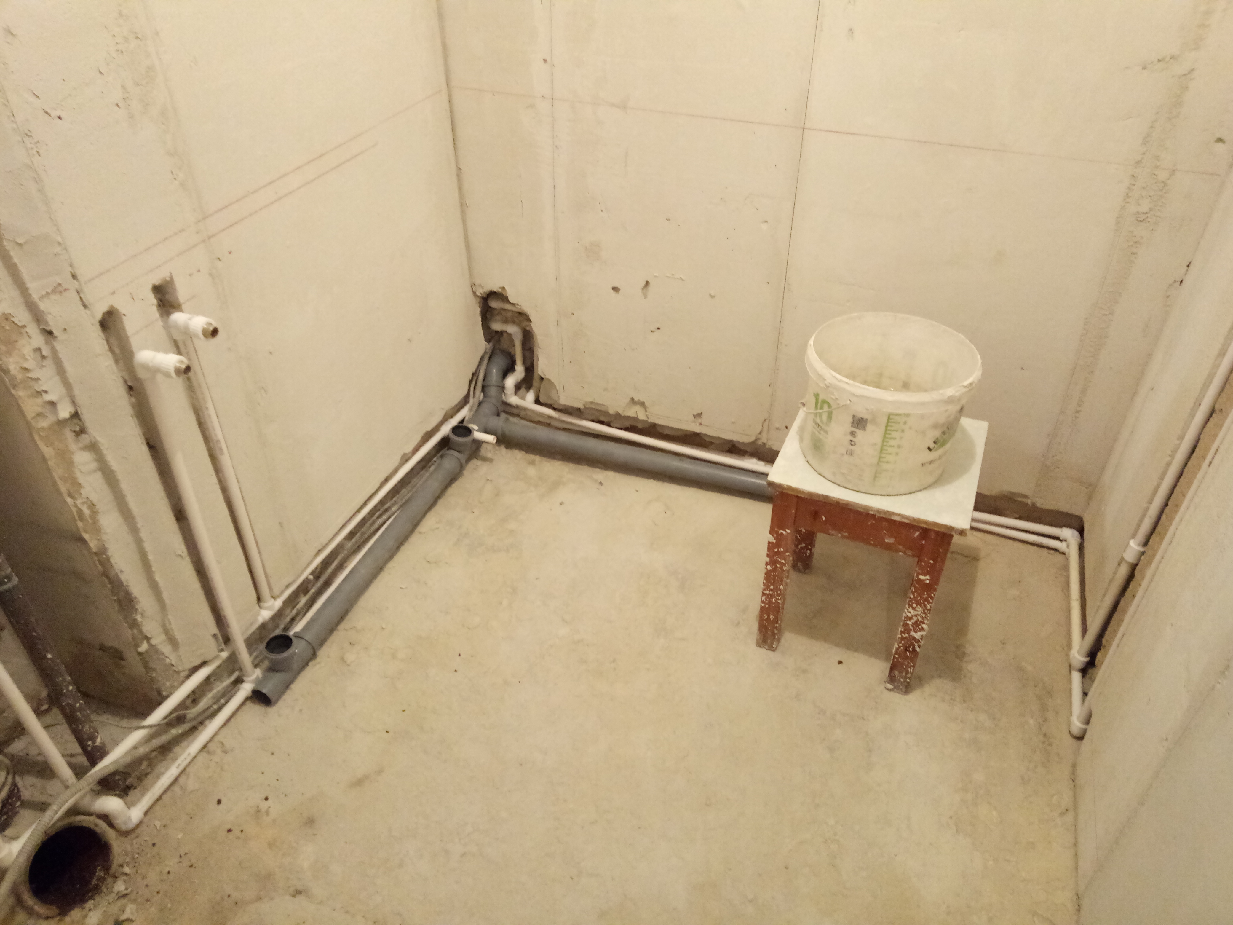

На выходе из кухни ушли вниз специально, чтобы в стяжке трубы проложить? С заказчиком это было согласовано?
В тройник стояка без контруклона в такой конфигурации не попасть.

strider1978, прошу прощения, но я девочка и притом блондинка))). Бодаюсь с ремонтерами сейчас и они мне говорят, что всё в норме, нужно лишь поставить заглушки
