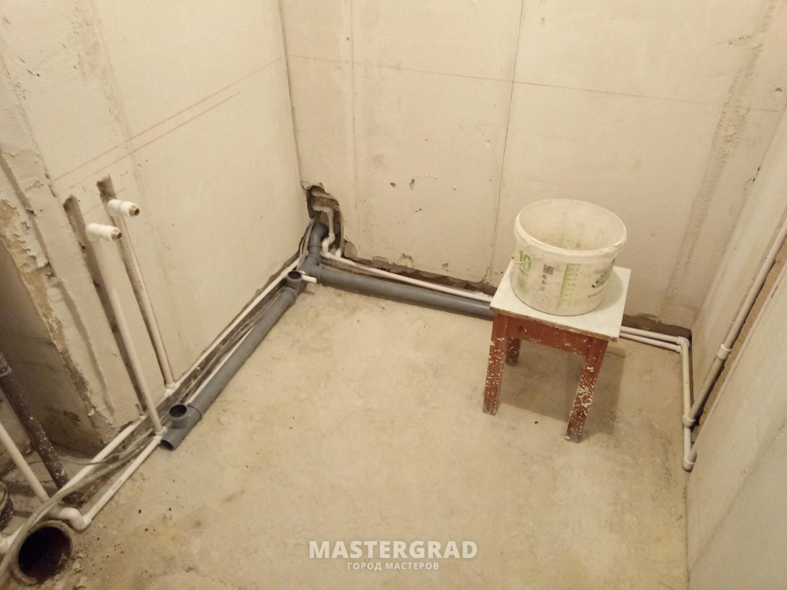

Уклон трубы в общем случае должен быть одинаковым на всей протяжённости слива.
Неработающая канализация - один из самых мерзких в бытовом отношении косяков. Никакие кроты и тросы не спасут, если слив проложен неправильно.

strider1978, Спасибо! Буду дальше с ними бодаться((. А-то они то заглушки предлагают поставить, то душевую кабину приподнять. Ещё и говорят, что стоящая вода в трубах - это в порядке
19.08.2019 в 19:44:45
Eniken, горизонтальные участки канализационных труб обязаны самосливаться. Если нет - получите в них через годик вот такое:
Лечится сломом всего и укладкой как положено.
Вам не бодаться с ними надо, а гнать немедленно взашей. Есть же ещё множество важных моментов в сантехнике, которые Вы пропустите.
19.08.2019 в 19:55:12
Eniken написал: молоток, не знаю будет-ли понятно что-то из фотографии)).
Eniken, Судя по первому вашему фото в теме и фото ниже
Уклона у Вас нет, и даже есть контруклон
Eniken написал: При включении крана, вода из этих отводов труб поднимается и появляются лужи.
А по этим словам - контруклон у Вас гарантированно есть.
И судя по первому фото с плиткой на полу - все уже печально.
Плитку ломать, канализацию переделывать полностью, увы...
Eniken написал: Бодаюсь с ремонтерами сейчас и они мне говорят, что всё в норме, нужно лишь поставить заглушки
Вас крупно ДУРЯТ.

Mazayac написал: Вам не бодаться с ними надо, а гнать немедленно взашей.
Денег не платить, что можно - удержать в обеспечение компенсации потерь.
19.08.2019 в 19:58:22
BV написал: Плитку ломать, канализацию переделывать полностью, увы...
Плитку-то зачем ломать? Достать трубы? Проще новые купить и проложить поверху как положено.

strider1978 написал: Достать трубы?
Такая мысль мне точно в голову не приходила :D
strider1978 написал: Плитку-то зачем ломать?
Смотрите это фото - дальний угол, сравните с 1м фото в теме...
не, ну может и получится выдернуть трубу из кухни и просверлить коронкой сквозь плитку....
Ну еще и душ приподнять ....сантимов на 6...8

BV написал: Ну еще и душ приподнять
Плясать нужно от нижней точки - входа в канализационный стояк. К сожалению на фото нет этого места.

strider1978 написал: входа в канализационный стояк. К сожалению на фото нет этого места.
но слева на фото есть выход чугунной крестовины, залитой в перекрытие :)
В общем там не мало дел, чтобы до ума довести....
И ведь лепят, не боятся же гады...

Ох ты ж... Всё уже замуровано под плитку оказывается, пропустил первое фото. Переделывать, без вариантов.
