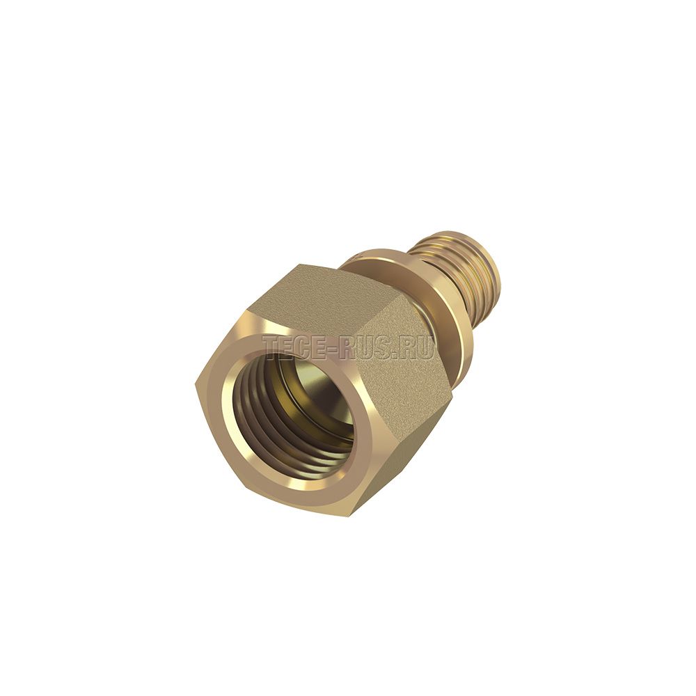

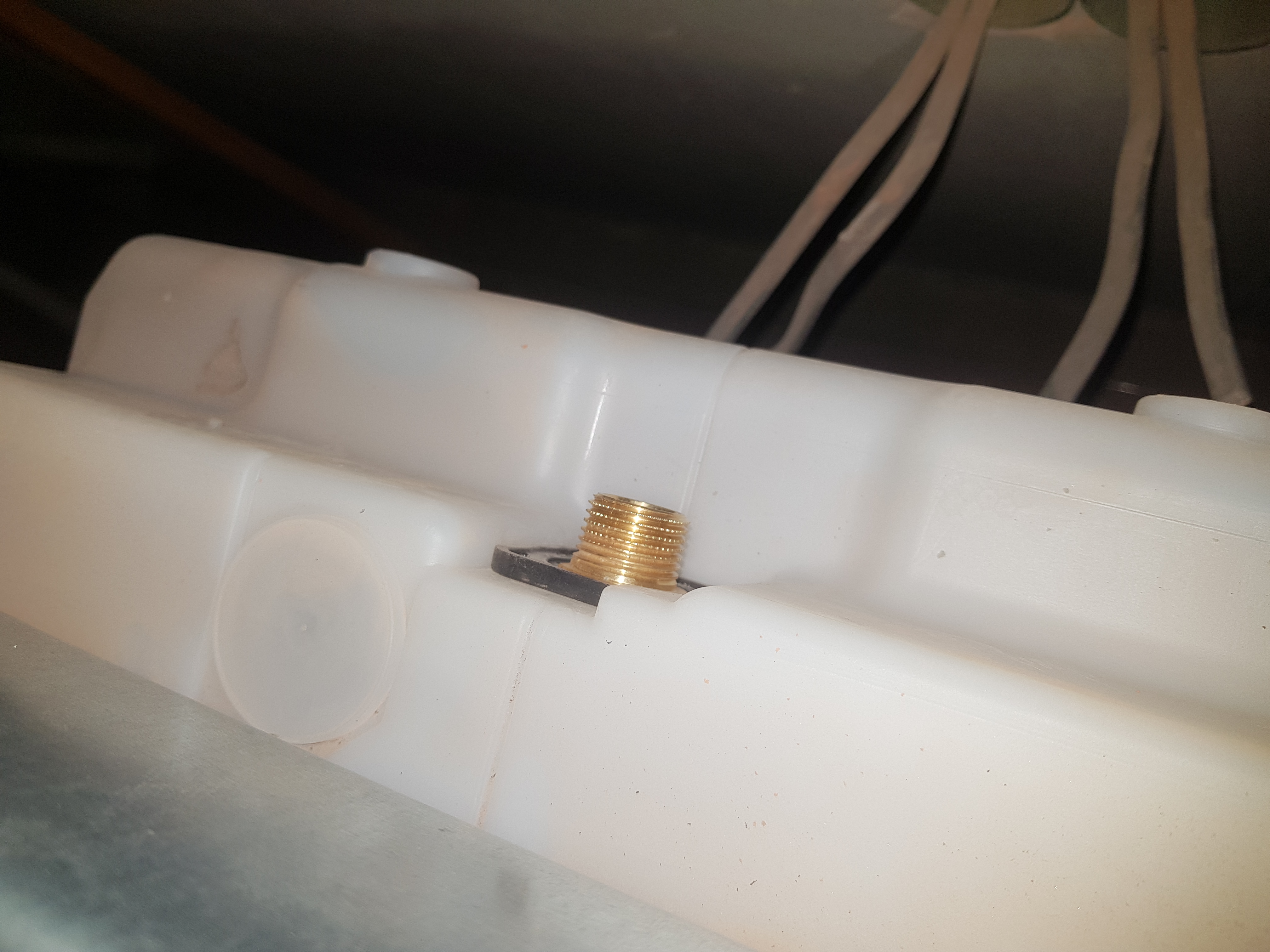

Разводка сшитым политэтиленом TECE Инсталляция geberit sigma с краником, вывод сзади под трубную резьбу 1/2

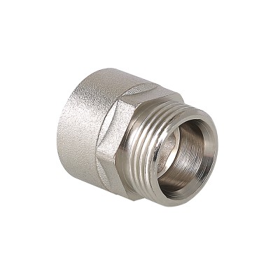

Думаю накрутить на неё переходник под евроконус Валтек (посаженный на анаэроб)
ссылка
И накрутить концовку под евроконус
https://tece-rus.ru/truboprovody-teceflex/kollektory-i-adaptery/soedinenie-pryamoe-s-vnutrenney-rezboy-nakidnaya-gayka-evrokonus-latun-16-763616.html

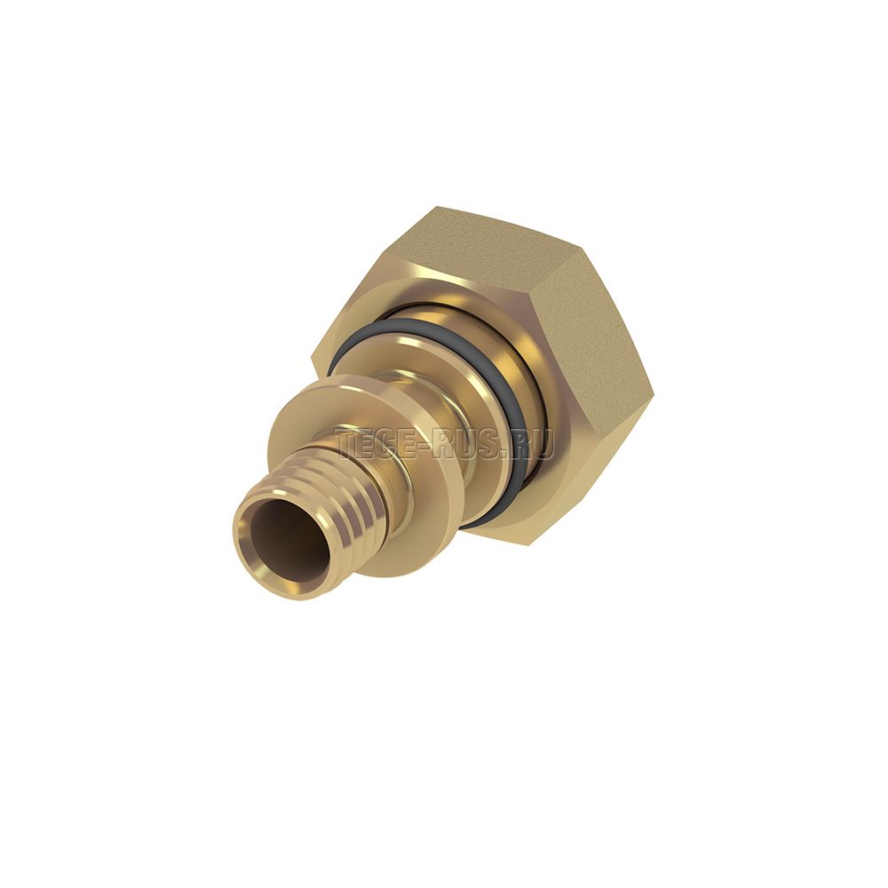

Либо просто взять неразборное соединение
Посадить на анаэроб, опрессовать и забыть...
Так ли надёжен евроконус, что можно замуровать?
Что скажете про анаэроб tangit metalock?

kma_99 написал: Так ли надёжен евроконус, что можно замуровать?
соединение разборное накидная гайка не надежно под замуровывание
kma_99 написал: взять неразборное соединение
Именно

kma_99 написал: Либо просто взять неразборное соединение
именно так

kma_99, неразборное, запаковать на лён с пастой. Анаэробы - чертовски капризная штука.
