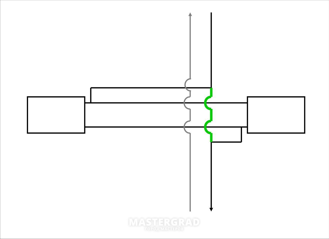

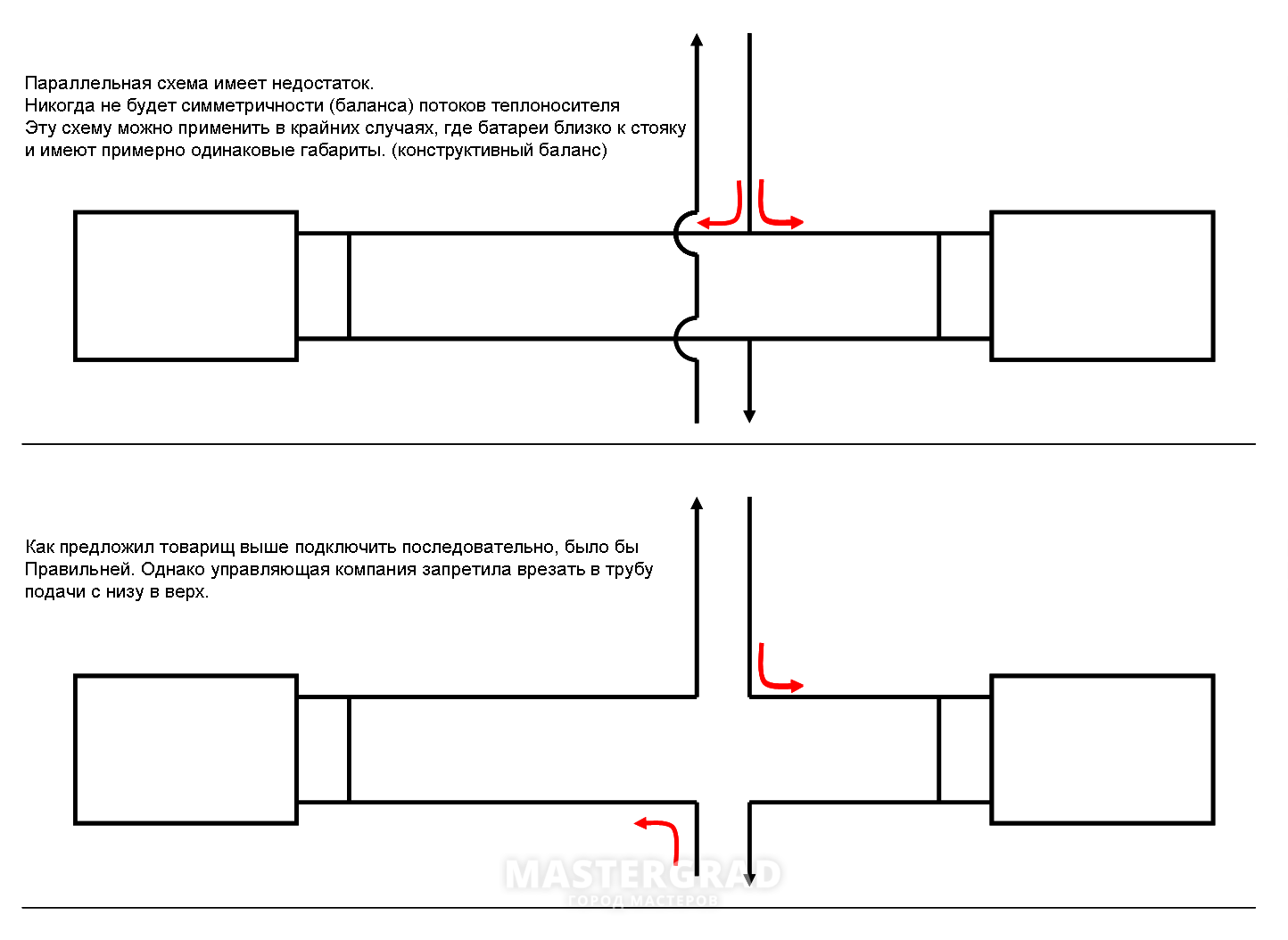

id69615251 Александр написал: 2.Во второй комнате у меня установлены две батареи,которые окажутся по разные стороны от стояка,как правильно их подсоединить?
Тут однако вопрос сложнее чем первый.
Верхняя схема правильная, но требует установки на обратки радиаторов балансировочных клапанов для однотрубных гравитационных систем (т.е. с повышенной пропускной способностью Kv).
По нижней схеме делать запрещено. Нельзя врезаться в подающий транзитный стояк и тем самым увеличивать гидросопротивление всего стояка по всем этажам. Т.к. это приведёт к уменьшению расхода теплоносителя по всему стояку, следовательно радиаторы начнут греть хуже, особенно в конце стояка (по направлению подачи).

14.08.2019 в 07:28:04
А выше показанная схема - беЗсмысленна.

14.08.2019 в 07:38:11
Inch1964, Нельзя врезаться в подающий транзитный стояк. Здание 3 этажа. Потоки во всей системе здания активны. Выгоды от придуманных сопротивлений малозначительны. Тут другие мотивы преследуются. Управляющим компаниям проще жить по стандартам. Самоделки для них трагедия.

14.08.2019 в 07:51:09
Inch1964 написал:
Inch1964, вижу смысл в том, что подводы через тройники распределят равное поступление в батареи. Связка меж батарейных двух труб будет как небольшое сопротивление. Работать будет чуть хуже первой версии. В этом согласен. Но ведь тут вопрос эстетики возникает. Много труб это траты и удивление спецам из управляющей. Начнут капризничать.
