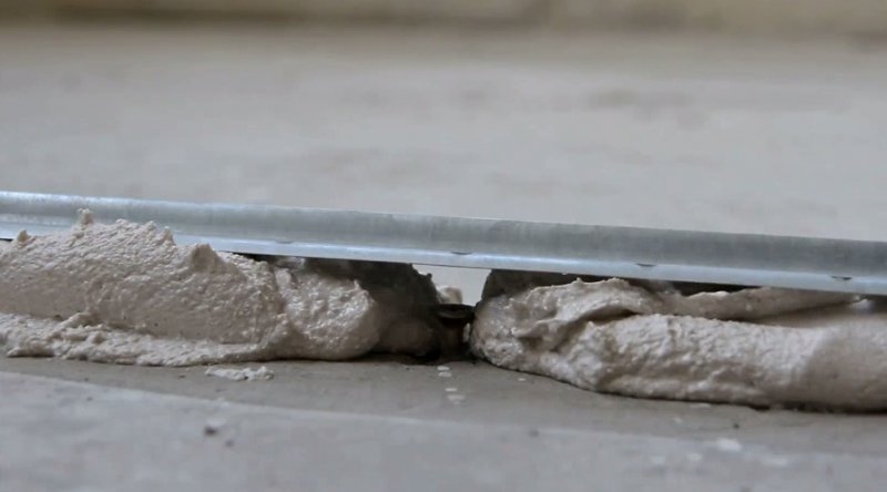

  2. Берете стандартные оцинкованные перфорированные маячные профили 6 мм высотой.
Отсчет от "0" где маяк не ставится, ближайший будет в точке "-4 -6" полки маяков можно подогнуть. Устанавливаете их с шагом 1 м (на 10-15 см меньше длины правила) на плиточный клей, если сильно спешите то можно ЦПС смешивать с 1/5 Церезит СХ-5 (4 минуты на схватывание и через 4-6 часов можно тянуть).
А можно маяки и натереть.
  1. Ремонтной смесью (можно и быстросхватывающейся) выравниваете пол, удобно оказалось ровнять по нижней полке маяков. Остальные 3 мм выравниваете самоналивным с протяжкой правилом, протяжку делать несколько раз потому как усаживается.
Так пришлось самому переделывать квартиру после жопорукого "мастера". Делал под доску-паркет, степень неровности получился не более 0,5 мм. Маяки потом удалять не нужно Чем ровнее пол тем тоньше нужна подложка что соответственно увеличивает ресурс жизни ламината.
А надеяться что налил и всё гладко - так и мне делали, после чего 2/3 стяжки ушли в мусор. Плюс покупка новых смесей, доставка, демонтаж отскочившего и горбатого, вывоз строймусора.
