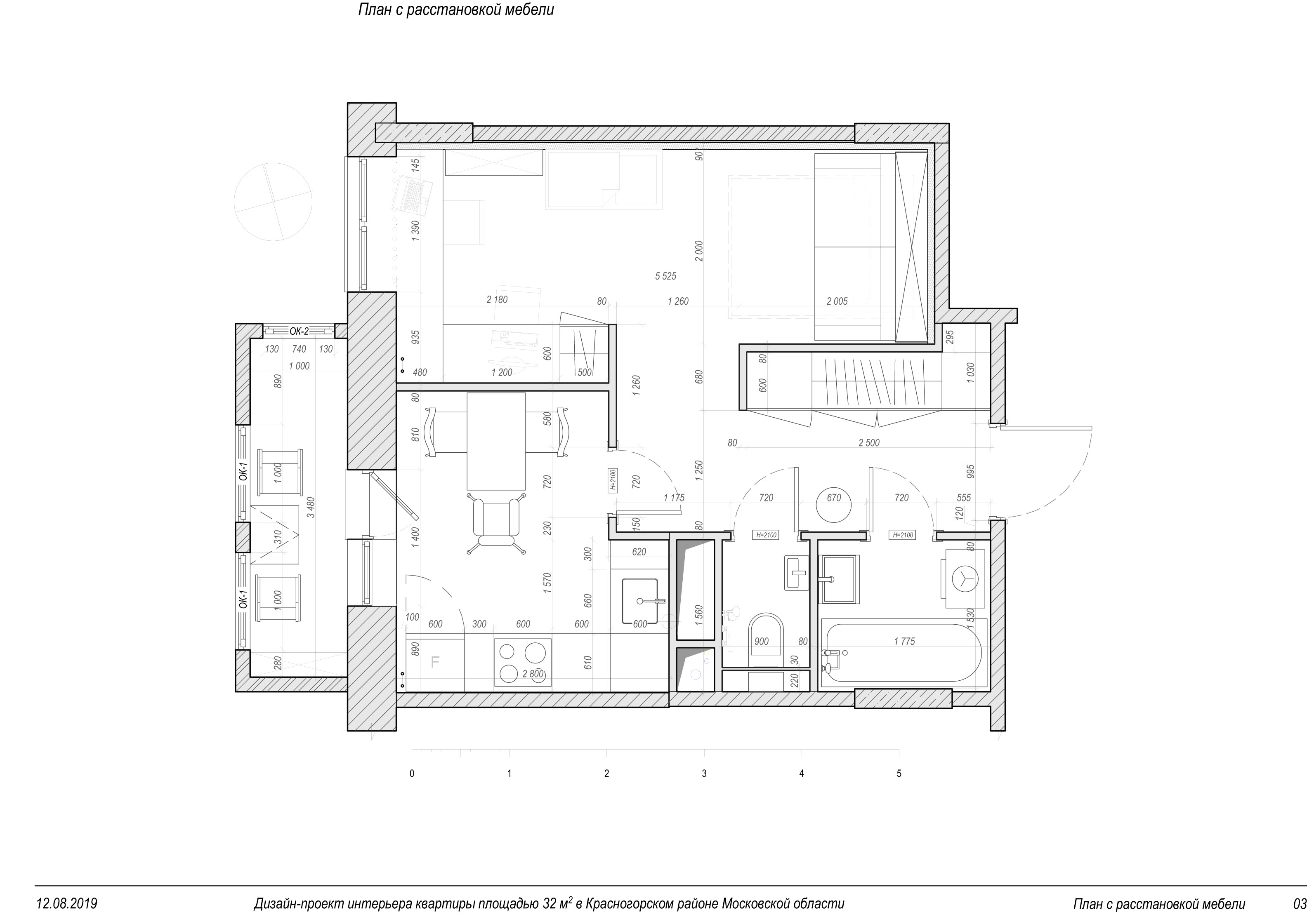

Всем привет! Дом сдан, ключи получены. Начинаю свой первый ремонт. Буду рад, если поделитесь опытом и советами!
Дом многоэтажный, несущие конструкции - монолитные пилоны, перегородки между квартирами из газобетона 150 мм. Сейчас в этой бетонной коробке от звуков не спасает ничего.
Соседи сверху ремонт делают уже давно, как следствие - стяжка лежит. Строители утверждают, что шумоизоляцию положили, но какую, не понятно.
  1. ПОТОЛОК. Что можно предпринять,
чтобы защититься от ударного шума сверху?
  1. СТЕНА. Есть стена смежная с соседской жилой комнатой (газобетон 150 мм). Соседи сделали каркасную ЗИ со своей стороны. Со своей стороны я рассматриваю два варианта: БЕСКАРКАСНЫЙ - "ЗИПС-III-Ультра. Звукоизоляционная бескаркасная облицовка (55 мм)" либо КАРКАСНЫЙ "Звукоизоляционная каркасная облицовка с применением Виброфлекс-коннект-ПС (90 мм)". Что посоветуете? Эффективна ли система ЗИПС?
  2. ПОЛ. Эффективна ли рулонная ЗИ под стяжку, для защиты соседей снизу от ударного шума из нашей квартиры?

Сделать максимально подробный и продуманный проект с грамотным архитектором - самый лучший совет
Kaloshin-n написал: перегородки между квартирами из газобетона 150 мм.
Соболезную. Сразу договаривайтесь с соседом разобрать эту стену и сделать двойную с зазором.
Kaloshin-n написал: Строители утверждают, что шумоизоляцию положили, но какую, не понятно.
Спросите - какую....
Kaloshin-n написал: ПОТОЛОК. Что можно предпринять,
практически серьезно снизить уровень - ничего
Kaloshin-n написал: СТЕНА. Есть стена смежная с соседской жилой комнатой (газобетон 150 мм). Соседи сделали каркасную ЗИ со своей стороны. Со своей стороны я рассматриваю два варианта: БЕСКАРКАСНЫЙ - "ЗИПС-III-Ультра. Звукоизоляционная бескаркасная облицовка (55 мм)" либо КАРКАСНЫЙ "Звукоизоляционная каркасная облицовка с применением Виброфлекс-коннект-ПС (90 мм)". Что посоветуете? Эффективна ли система ЗИПС?
Все в какой-то мере эффективно. Ищите протоколы испытаний. Обращать внимание не только на общие цифры, но и на частотную характеристику.
Kaloshin-n написал: ПОЛ. Эффективна ли рулонная ЗИ под стяжку, для защиты соседей снизу от ударного шума из нашей квартиры?
Рулонных ЗИ - не одна и не две.... Также вопрос очень общий
