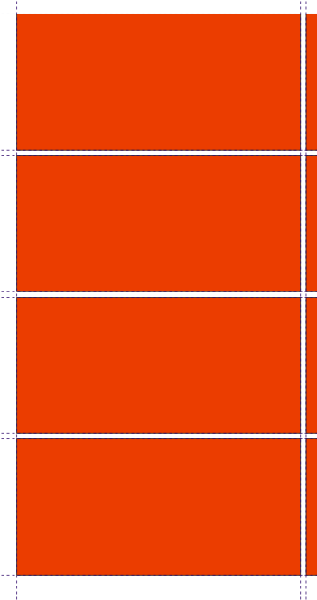

Вопрос. Какова толщина шва должна быть между кирпичами? Пример. Кладем порядоку. Ряд первый. Между кирпичами 5 мм. Всё нормально. Ряд ввторой. Что бы соблюсти общий размер у нас получается 3 разных размера толщены шва. 3мм сверху, 2 снизу, и 10 по центру. Так? Или я что то не понял?

Шов между кирпичами всегда 1 см. Длина кирпича 25 см, ширина 12.
Две ширины + шов 1см=длина

А я, начитавшись Вумных книг, стремился сделать шов 5 мм, в результате пришлось много пилить кирпич. Лиш на второй печи до меня дошло как правильно, но к сожалению раствор на который я ложил кирпич, не позволял мне делать швы более 5 мм, при испытаниях толстые швы на данном растворе трескались и выкрашивались......(
Burrdozel, выходит врут книги? Верней там как-то уклончиво про это написано, как-то так -"горизонтальные швы не боле 5 мм, вертикальные не более 10 мм"

Ну а как Вы объясните "канонические" размеры кирпичей?
Почему 25х12х6,5см? Чтобы неудобно класть было? Про раствор- правильно. Глина, песок (покрупнее)... И вообще. Где это видано, чтобы человек руками работал с такой точностью? Миллиметры- это неправильно. Сантиметры!
Или еще лучше- дюйм. Палец. Не с неба же эта величина взята. Это точность плотницких-каменщицких работ. Вот метр, который первоначально был определен как "одна сорокамиллионная часть длины меридиана Земли"- точно с потолка взят.

Подобные рекомендации относятся к кирпичной кладке стен. Печные работы ведутся по своим, сугубо специальным, правилам, ввиду того, что печная кладка подвержена регулярным, циклическим, температурным нагрузкам, повторяющимся долгие годы. Подобного воздействия стены зданий не испытывают и каменщики с подобными проблемами не знакомы. Печи построенные каменщиками всегда, повторяю - всегда, быстро разрушаются. Просто для справки: высокотемпературные металлургические печи имеют кладку выполненную без применения связующих растворов - "насухо", с тщательным подбором (калибровкой) кирпичей, по толщине, в каждом ряду. В старину печники высокого класса именно так и поступали (это один из их маленьких секретов). Толщина швов в этих печках колебалась в пределах 1-2 миллиметров. В качестве связующего раствора применялся материал полностью аналогичный материалу кирпичей, т.е. с тем же коффициентом теплового расширения. Нарушение этого закона - гибель любой печи. Ищите книжки с описанием старинных способов кладки печей, в те времена знали, что делали, на протяжении многих веков. Новомодные технологии в таких делах бывают частенько ошибочны. Ну, а бездарных ремесленников, готовых на любую работу, лишь бы "деньгу зашибить" - легко отличить по их чрезмерной говорливости и активности. Настоящий мастер не многословен, молва о его способностях его же и опережает. Ищите таких. Либо делайте так, как делают они - это не сложно. Внимательно осмотрите печь, построенную таким мастером, и обращайте особое внимание на мелочи: они и есть то - самое главное.
