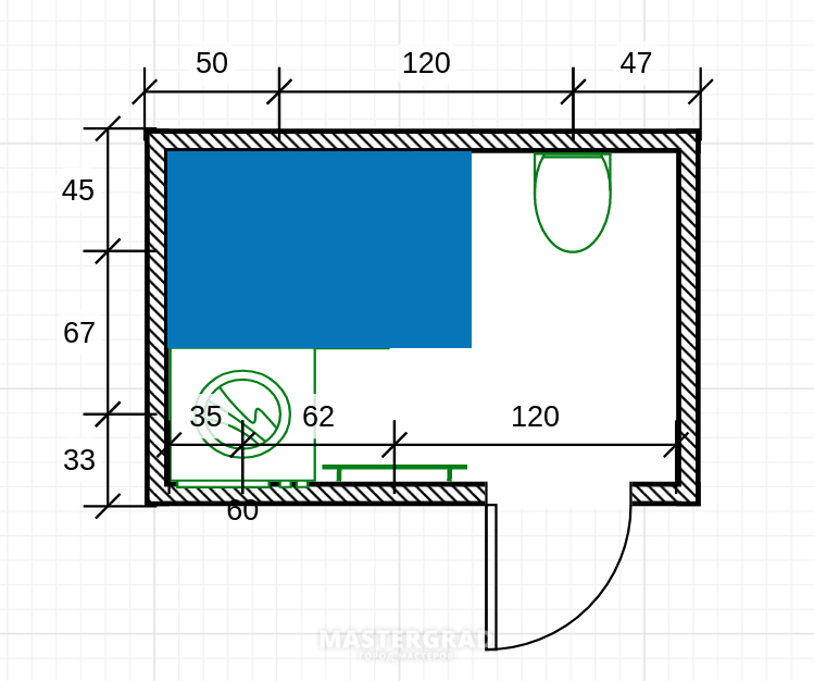

humbert, может как-то так?
Можно сделать скругленный край у кабины. Сейчас у вас как-то немотивированно много места для унитаза, больше метра по стене. Вы ж не 500 кило весите, раз мечтаете уместиться в кабинку 80 на 90 :)). Зачем столько места под него?
Шторки бывают с угловым открытием, обычно они открыты, даже прямой угол не должен мешать. Вот типа таких https://tver.nir-vanna.ru/product/dushevoe-ograzhdenie-weltwasser-ww200-120-80-185-bez-poddona/

там где унитаз будет инсталляция, короб шириной 70-72 см - под размер плитки Сама душевая будет как у Вас, но вместо двери будет просто перегородка шириной 90 см - проход получится около 55 см. Между инсталляцией и перегородкой будет раковина, под ней стиральная машинка, над раковиной плоский шкаф с зеркалом на двери.
Ну и над инсталляцией будет бойлер висеть
Вроде все гармонично :)

humbert написал: там где унитаз будет инсталляция, короб шириной 70-72 см - под размер плитки Сама душевая будет как у Вас, но вместо двери будет просто перегородка шириной 90 см - проход получится около 55 см. Между инсталляцией и перегородкой будет раковина, под ней стиральная машинка, над раковиной плоский шкаф с зеркалом на двери.
humbert, просто перегородка-вода будет разбрызгиваться. в вашей ситуации-как раз на туалетную бумагу:))
humbert написал: Ну и над инсталляцией будет бойлер висеть
блин, страшно:)) вдруг он устанет висеть как раз в тот момент, когда кто-то решит всерьез о жизни подумать:))

Бойлер на том месте висел лет 12 как минимум, страшно не было.
А про перегородку не понял - она будет идти между машинкой с раковиной и душевой зоной, вот как на этом видео
