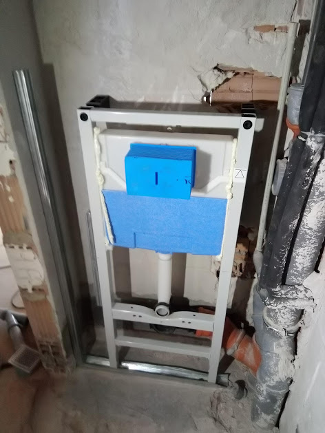

Это да, личные пристрастия) У ИдСт дурацкие механизмы, куча отваливающихся поплавков, мембрана вроде большая, но от этого не надежнее... Все, конечно, можно делать и обслуживать, но Геберит приятнее гораздо )))

эта версия мне понравилась, старую не любил из-за настроек кнопки и дополнительного монтажа шпилек к стене, легко и просто, самое идеальное в них - можно кран снять и ремонтировать/поменять, у других этого нет...
Y&T написал: куча отваливающихся поплавков,
высокое давление воды?
