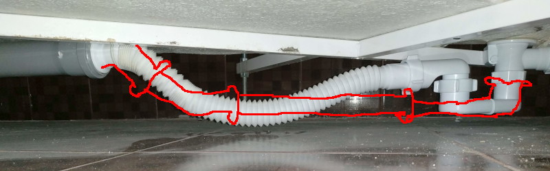

AndyMirror написал: Отводы на 15 градусов в помощь.
ну то есть примерно та схема, о которой я говорил изначально?

Нет, вместо гофры. Сифон трогать не надо.

то есть речь о том, чтобы собрать "прогиб" трубы из отводов?
AndyMirror написал: Сифон трогать не надо.
почему?

edo написал: как правильно убрать гофру.
У стены из уголков собираете отвод вбок, чтобы каркас не перепрыгивать в самом высоком месте, за уголками ставите переход на 40 трубу, её монтируете прямо в сифон вместо гофры.

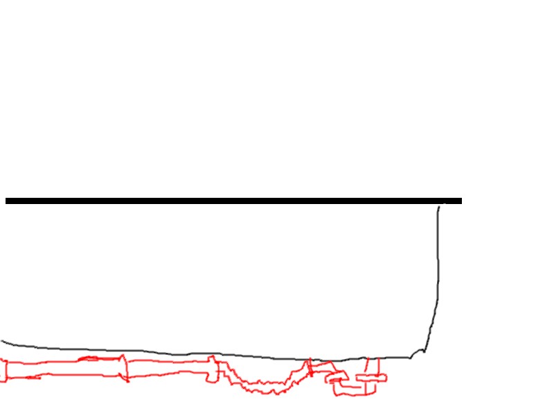

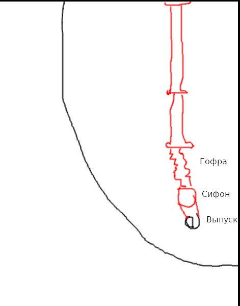

может быть я запутал первой (панорамной) фотографией? ванна угловая, дно ванны с сильным уклоном к выпуску (верх стоит ровно, проверял, модель такая)
вид сверху:
вид сбоку:
соответственно, каркас тоже идёт с уклоном, проложить трубы горизонтально минуя его не получится

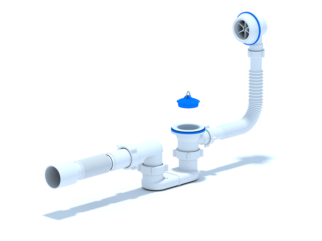

Вадим М написал: Может быть, вместо обвязки поставить сифон для душа
вставленная в него горизонтальная труба так же упрётся в арматуру.

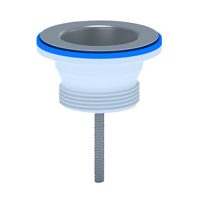

Сколько там пересечений с каркасом? Если одно, то можно в ванну поставить выпуск для раковины (без перелива), к нему - уголок, про который Вы писали в стартовом сообщении, далее в месте пересечения с каркасом сифонный изгиб (готовый, или из отводов собрать), за ним (а по-возможности перед) врезку для перелива, которую я показывал. Надо пробовать, примерять по месту.

Вадим М написал: то можно в ванну поставить выпуск для раковины (без перелива)
Вадим М написал: (а по-возможности перед) врезку для перелива, которую я показывал
а в чём смысл укорачивания выпуска? вода же так и так будет стоять в системе.
сейчас подкрасил воду, посветил вспышкой от телефона - вода стоит в системе, как и ожидалось, в частности в выпуске в 3см от дна ванны. да, кстати, гофра чистая (вчера чистил кротом + потом вантузом), плохой слив, похоже, объясняется не забитостью, а низкой пропускной способностью системы
P.S. у меня сейчас стоит сифон с тросиком, похоже em601

готовых не видел. Хотя бы тот, что у Вас стоит: использовать нижнюю часть и уголок. Можно из канализационной трубы согнуть, нагрев её феном.
Это, по-моему, очевидно: поднять высоту выпуска.

у меня вода стоит в 3 см от дна ванны, настолько экстремально коротких выпусков я не найду.
впрочем, на мой взгляд оно ни на что не влияет - ну стоит там вода и стоит, разве что обслуживать неудобно (честно говоря, я не помню, когда в последний раз разбирал-прочищал сифон ванны)
