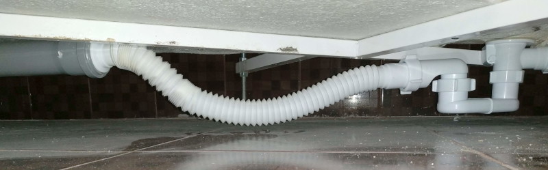

От старого хозяина досталась вот такая "красота":
Ожидаемо, слив очень плохой. Что можно сделать с небольшими трудозатратами? Поднимать ванну или капитально переделывать канализацию желания нет.

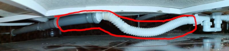

Я думаю избавиться от гофры, заменить обведённый красным кусок и собрать всё на гладких трубах: Понимаю, что кардинально проблему это не решит, но всё-таки должно стать сильно лучше. Смущает то, что в трубах постоянно будет стоять вода, при обилии соединений - лишние риски протечек. Ну и периодически придётся это всё разбирать и чистить, занятие не самое приятное.

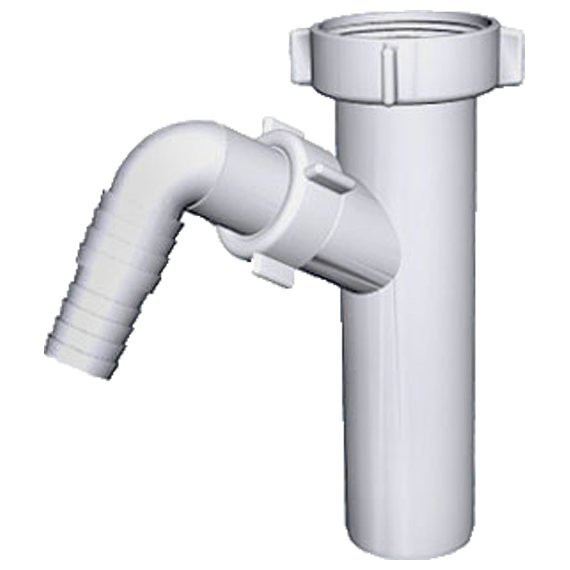

Да, ещё подумалось, что гидрозатвор у меня в таком случае получится автоматически, может быть выкинуть сифон, поставив вместо него угловую трубку вроде этой
Схема получается такая (слева направо): опускаемся вниз с помощью пары отводов на 45, дальше горизонтальная труба, переходник на 40, уголок, прикрученный к выпуску из ванны.
Жизнеспособна ли она?

Бредовая идея. Вода в безнапорной канализации стоять не должна, в противном случаи она будет на полу и не толко ваша. Есть шанс собрать у себя дома соседские стоки.

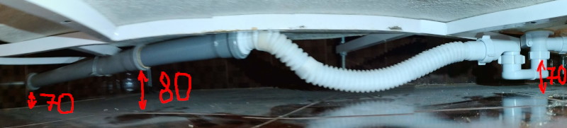

Расстояние от пола при таком качестве работы ни о чём не говорит. Вполне может быть и плитка криво уложена. Ванну нужно поднимать. Полсантиметра высоты отыграется за счёт эксцентрика 50 на 40. Гофру убрать обязательно.

Гофру уберите и всё.

АПОСТОЛ написал: Бредовая идея. Вода в безнапорной канализации стоять не должна, в противном случаи она будет на полу и не толко ваша. Есть шанс собрать у себя дома соседские стоки.
АПОСТОЛ, поясните, пожалуйста, насчёт соседских стоков. в любом гидрозатворе же стоит вода.

не хочу. стыки ванны со стеной давно заделаны, да и поднимать надо сильно - экран будет висеть в воздухе.
strider1978 написал: Вполне может быть и плитка криво уложена
нет, плитка лежит достаточно ровно

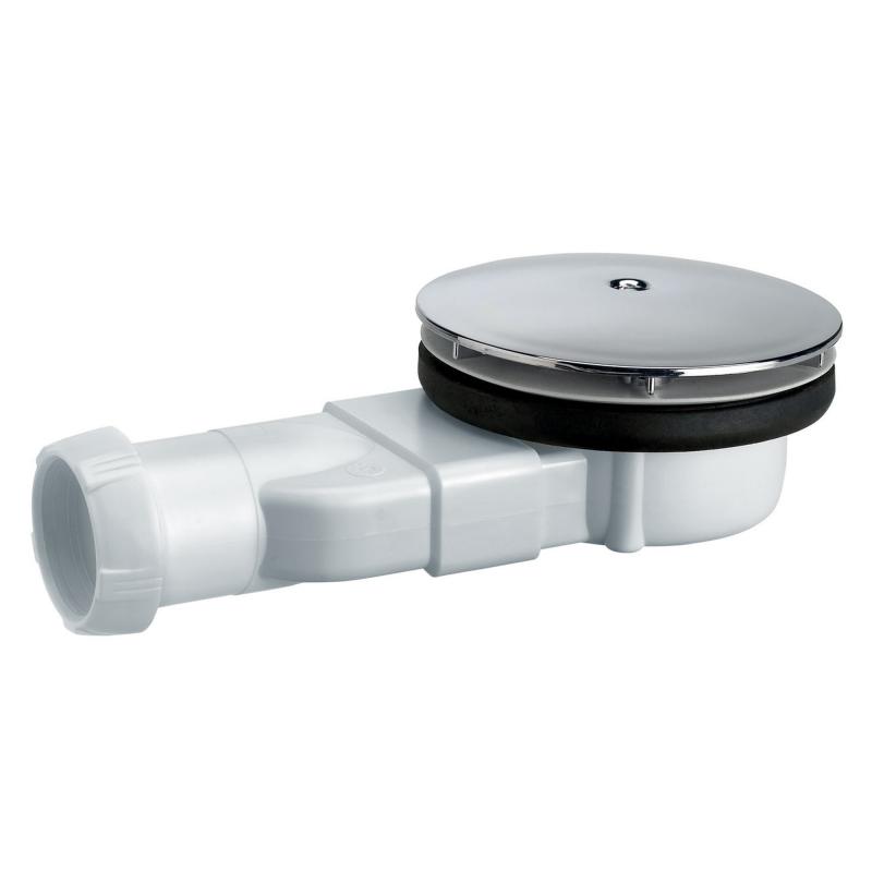

edo, Может быть, вместо обвязки поставить сифон для душа, например, типа такого: плюс, как уже написали, эксцентрик 40х50? Трубку перелива подсоединить к горизонтальному участку трубы через такой тройник, развернув подсоединительный патрубок вбок и сделав петлю ниже трубы для самостоятельного гидрозатвора.

AndyMirror, так об этом и речь: как правильно убрать гофру. сейчас гофрой обходится арматура, на которой стоит ванна

edo написал: как правильно убрать гофру. сейчас гофрой обходится арматура,
Отводы на 15 градусов в помощь.

Вадим М написал: Может быть, вместо обвязки поставить сифон для душа
вставленная в него горизонтальная труба так же упрётся в арматуру.
