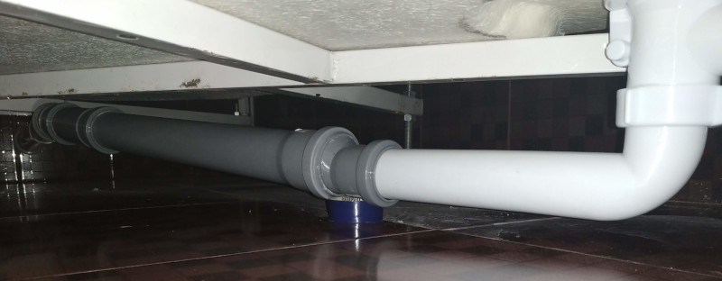

Можно заменить сифон на McAlpine MRB1 или MRB2. Они короче существующего и выпуск у них под самым днищем ванны. Если потом его соединить прямой трубой, может получиться нормальный уклон.

сегодня доехал наконец-то до магазина, купил и собрал.
не понравилось, что труба висит в воздухе - вроде как и никуда не денется, но если можно зафиксировать/разгрузить соединения, сто почему это не сделать; первое, что попалось под руку подходящего размера - остаток рулона изоленты ;) пока вода уходит хорошо, понаблюдаю несколько дней - если всё нормально, то заменю изоленту на брусок подхоящей высоты (или есть идеи получше?) и верну экран ванны на место
вертикальный уклон трубы получился около 6 градусов, выбирается на двух стыках (труба - переходник на 40 - трубка от выпуска), это допустимо?

Поднимать ванну и не заниматься извращениями. Гравитацию не обманешь.

edo написал: сегодня доехал наконец-то до магазина, купил и собрал.
Ещё хуже чем было.

На длинной трубе с контруклоном и прогибами очень быстро копится ил. Просто потому, что оседает. А потока по дну трубы нет. Довольно быстро сечение трубы уменьшится и вода начнет течь куда медленнее чем сейчас.

stad написал: На длинной трубе с контруклоном и прогибами очень быстро копится ил. Просто потому, что оседает. А потока по дну трубы нет
в той гофре, что была, проблема с оседанием ила должна была быть ещё актуальнее?? не знаю, сколько по времени она стояла, но когда я её снял, она была чистая.

edo, давайте будем считать, что у вас особенный исключительный случай. Это поможет избежать бессмысленных дискуссий.

edo написал: доехал наконец-то до магазина, купил и собрал.
То есть отсутствие сифона вас ни сколько не смущает? Или это всё за сифон по вашему вполне себе сойдёт?

ser000 написал: Или это всё за сифон по вашему вполне себе сойдёт?
а почему может не сойти? гидрозатвор есть (я уже писал выше: вода стоит сантиметрах в трёх от дна ванны)

ser000 написал: То есть отсутствие сифона вас ни сколько не смущает?
Тут получился "распределённый сифон" :) Распределённый коллектор мы уже видели, а вот сифон - ещё нет. Практика покажет, как быстро это всё забьётся.

Какашки вверх по трубе в ванну не всплывут по закону всемирного тяготения? ;)
Ванну поднимать. Или канализацию опускать.
