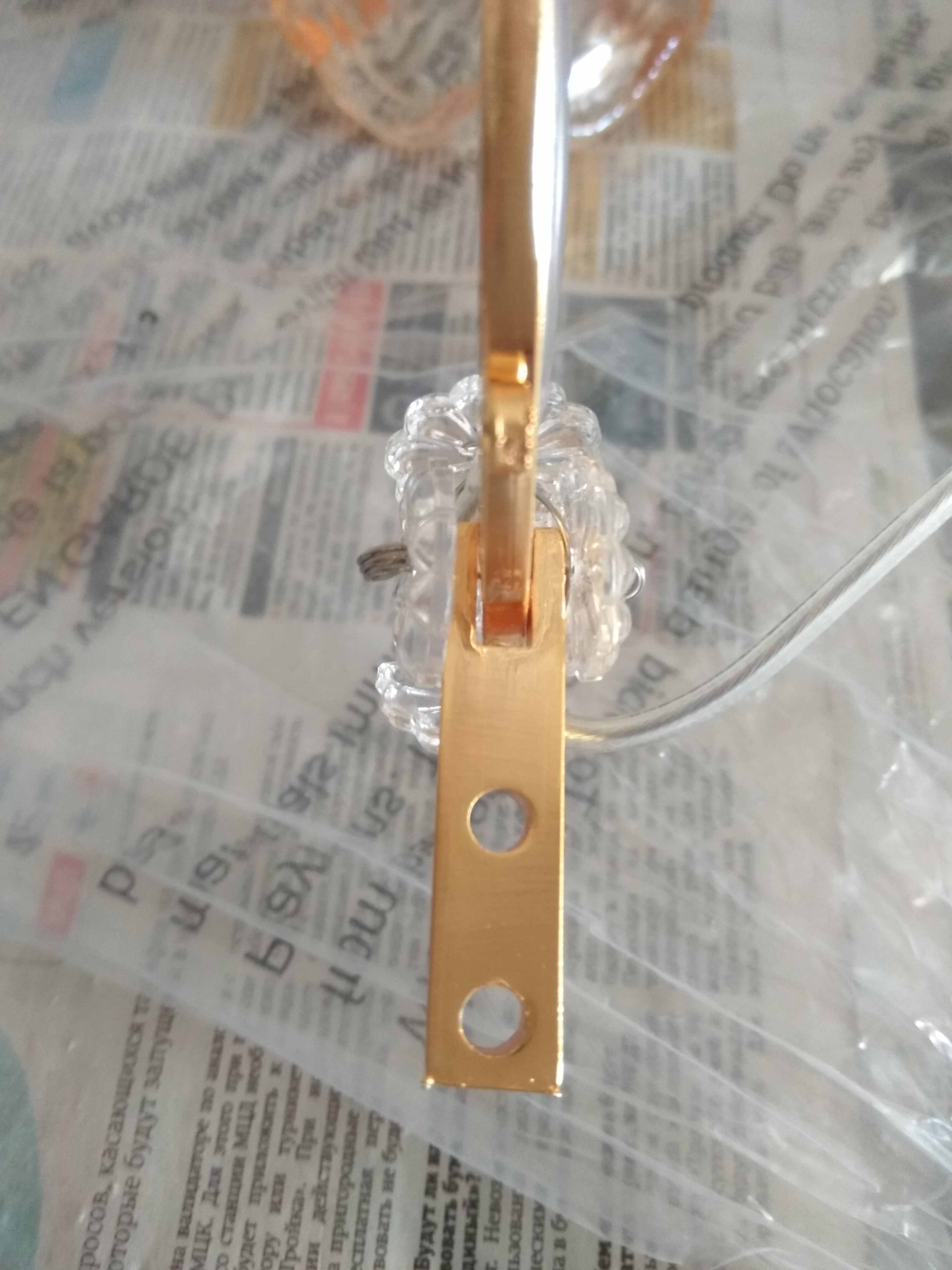

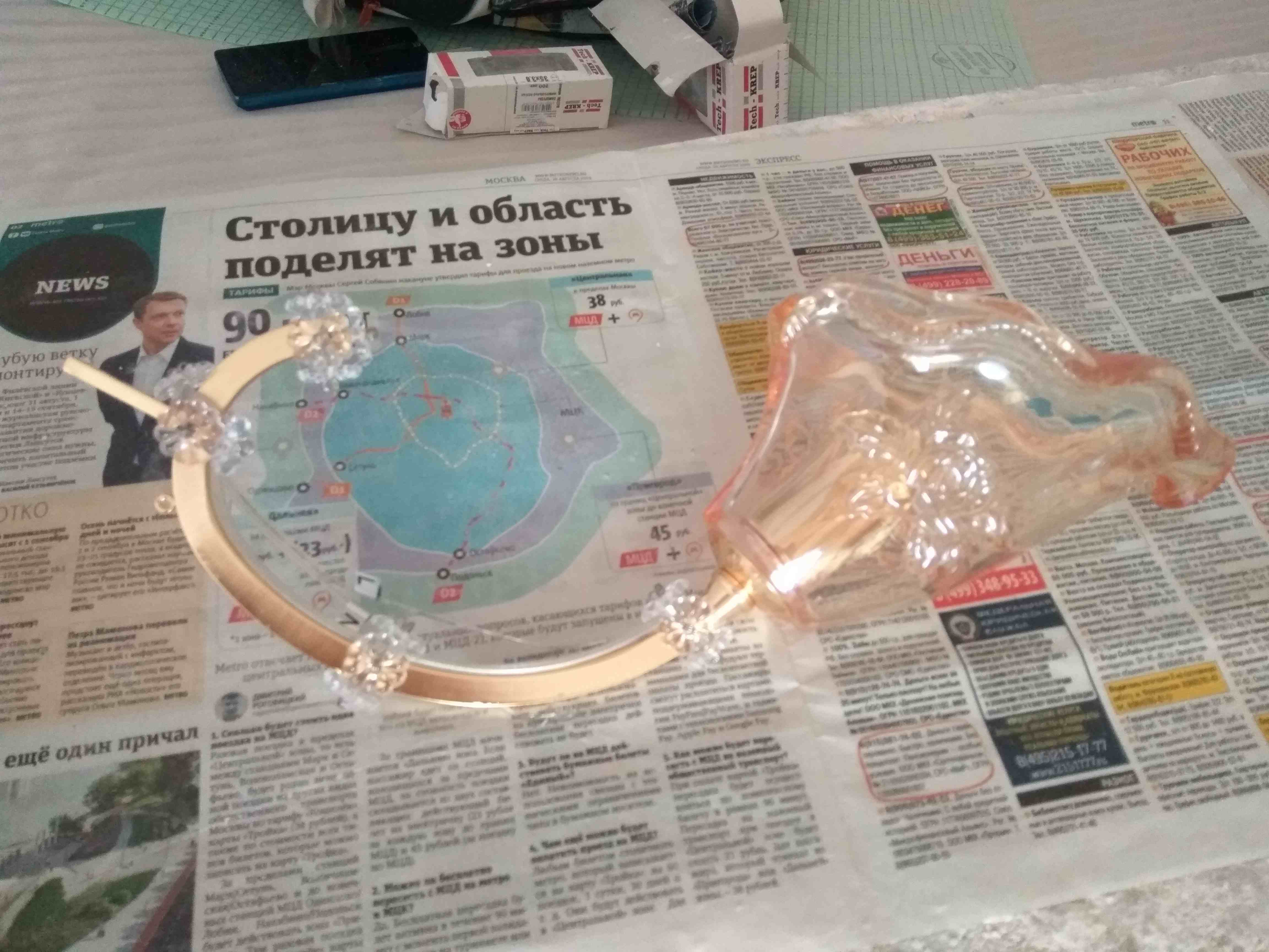

Есть люстра
Имеется вот такой рожок от люстры
Брал давно в новую квартиру, но ремонт в ней затянулся и гарантийный срок прошел. А один из рожков оказался с браком. Должно быть так (одна штуковина приварена к другой):

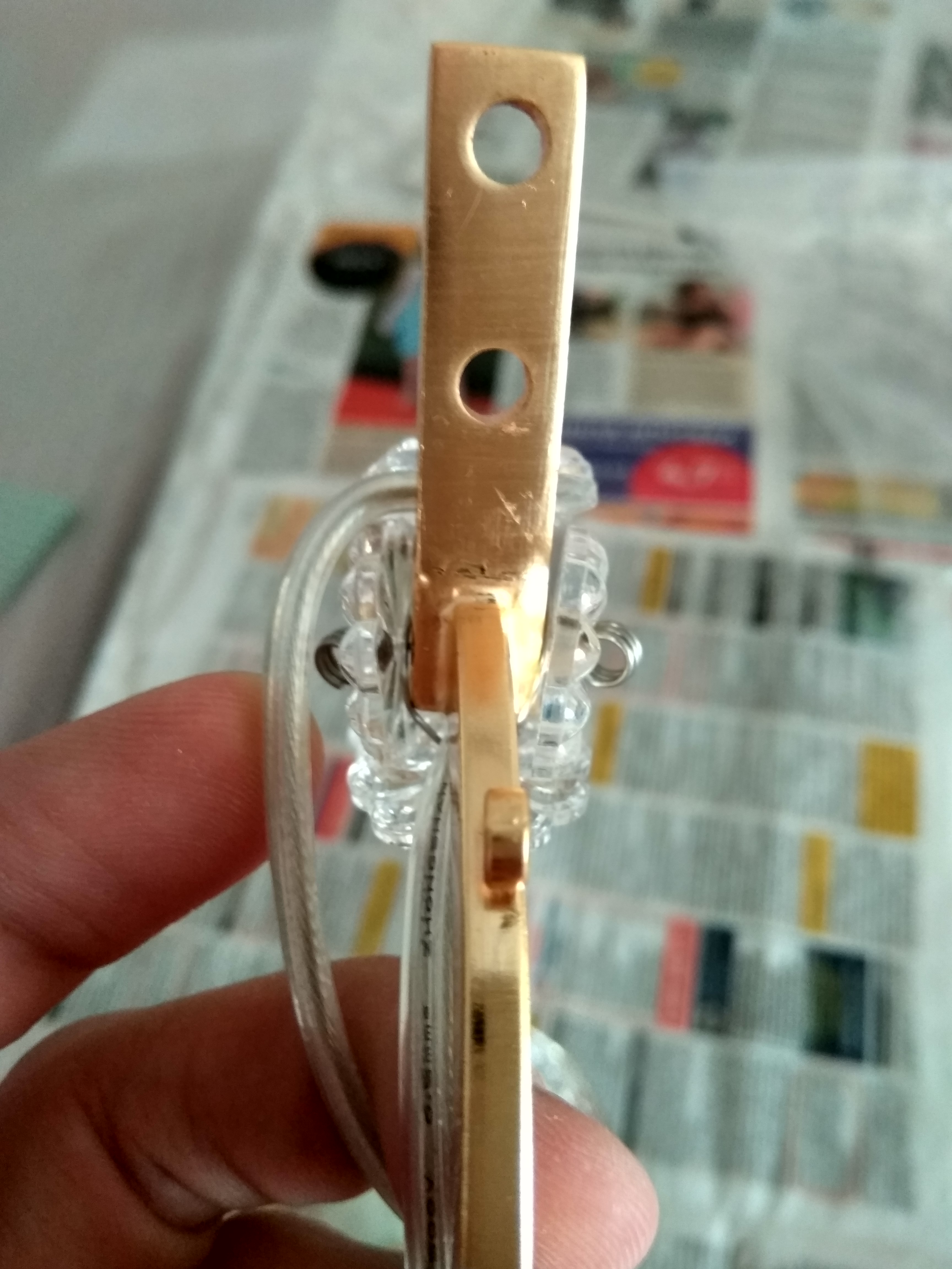

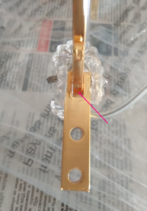

А в бракованом рожке они не приварены друг к другу:
Вот думаю как это исправить. Пока есть варианты:
  1. Купить такую же люстру, а на следующий день поменять рожок по гарантии. Лишнюю люстру повесить в другой квартире. Недостатак: придется потпратить 30-40К
  2. попробовать приклеить холодной сваркой. Недостаток: не факт, что сработает, а рожок будет испорчен + надо будет искать подходящего цвета краску
  3. реально ли высверлить тут
сквозную дырку, загнать в нее штифт, который не будет давать цветку опускаться

фото непроваренной части плохое - переснимите
daima
daima
Регистрация: 31.10.2017
Сообщений: 90
02.09.2019 в 17:20:28
SergeyE, по клику фото увеличивается

daima, фото плохое, а не только превью
