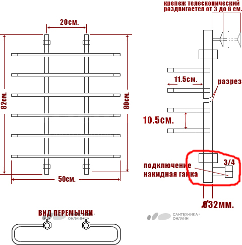

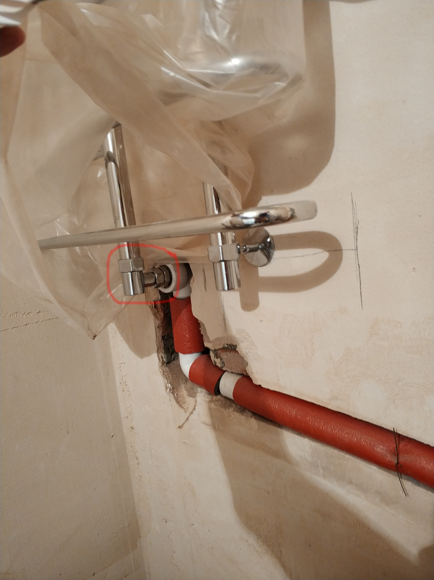

Модель полотенцесушителя: Ника Mix Вираж 80/50-6 Возможно ли поменять уголок на вентиль, для того, чтобы регулировать поток воды?
Подробности: труба 32я, подключение к горячей воде, рядом со стояком стоят шаровые краны. Греет очень сильно (55 градусов), хочется на лето делать слабее.

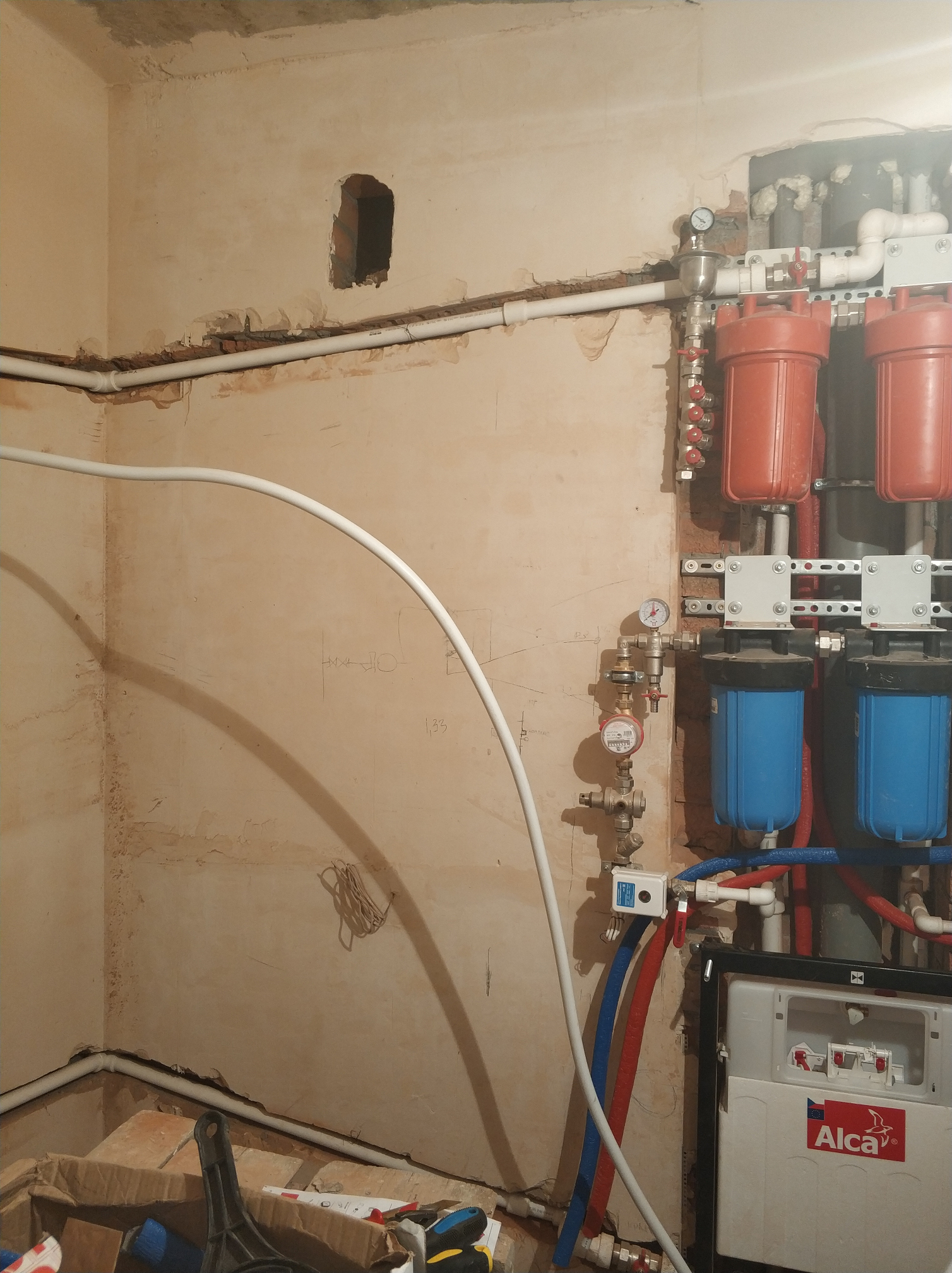

aleksandre98, фото остальных участков выложите, чтобы было видно подключение к стояку.

aleksandre98, если вентил выпущены производителем ПС, то да, заменить можно. как , например, в сунерже.

Вентиль на отводе можно поставить.

C2h5-OH, спасибо за совет. Установил вентили от производителя. Нашёл их в каталоге на официальном сайте компании Ника.
