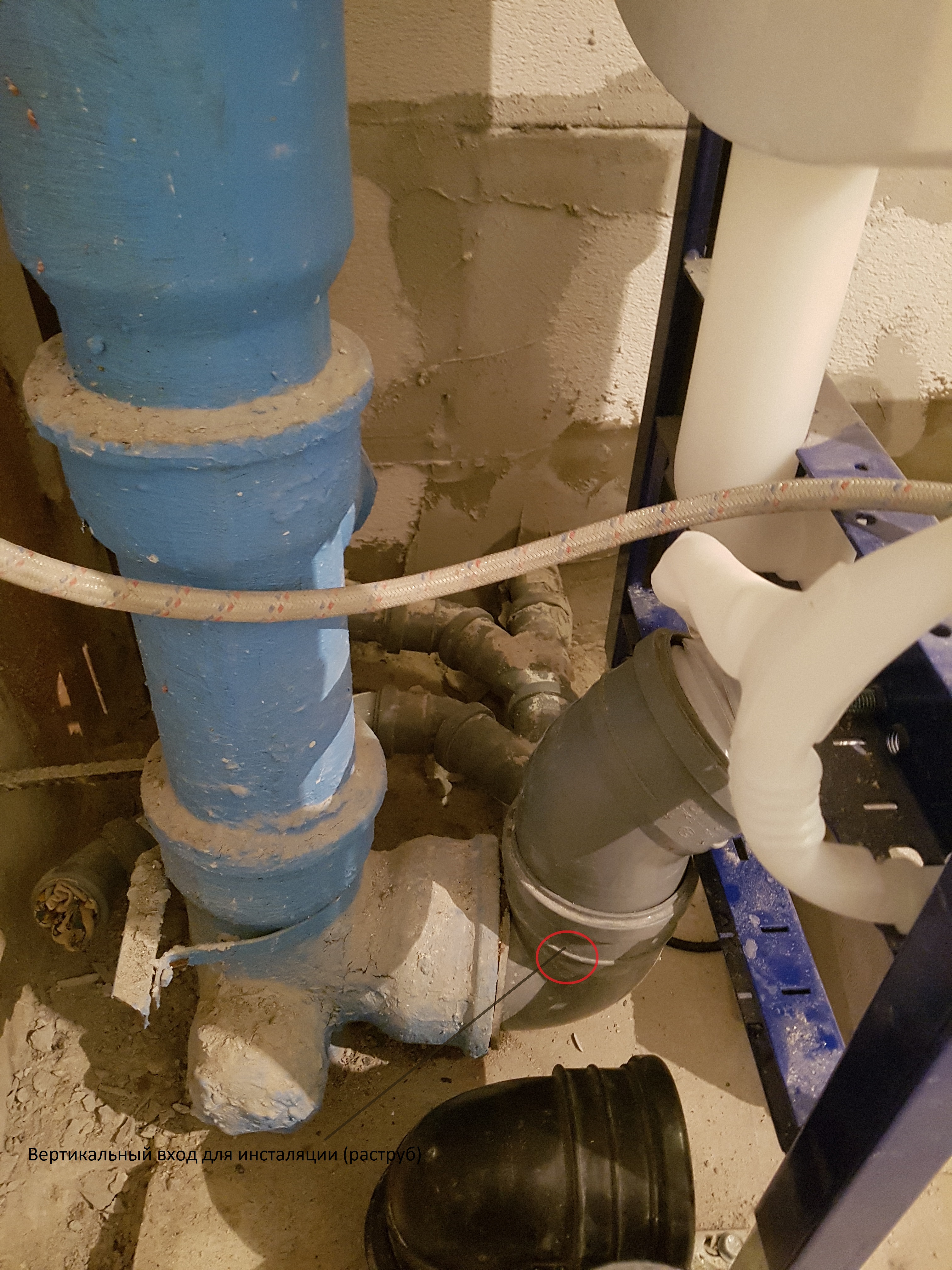

Добрый день, уважаемые мастера.
Возникла необходимость сместить инсталяцию вправо на 6см, соответственно и выход у инсталяции смещается на 6см. Можно ли это сделать с помощью экцентрика McAlpine со смещением 60мм? Делается ли так? http://www.mcalpine.ru/shop/zhestkie-fanovye-truby-46/mrwclo-6-831/ Прикладываю фото чугонного стояка с фановой угловой трубой на 90, куда должна входить фановая труба от инсталляции.

Эксцентрик не вариант,даже от уважаемого производителя.Тем более он окажется в необслуживаемой зоне,после зашивки инсталляции листом ГВЛ (ГКЛ крайне нежелателен в применении). Лучше поиграть отводами и их диаметром. Вариант 1.Убрать верхний отвод ф110 ,в нижний установить переход 110/90(идет в комплекте инсталляции), и далее установить удлиненный отвод ф90 (из комплекта инсталляции).
Вариант 2:отводы ф110мм,что идут от крестовины/тройника стояка ,меняем на переход 110/90,далее отвод ф90х87*, и удлиненный отвод ф90 из комплекта инсталляции. Канализация ф90 есть в ассортименте у производителя канализации Ostendorf. Ну и по необходимости поиграть длиной отвода,либо использовать кусок дополнительной трубы ф90

Panda_555, зачем эксцентрик-то здесь? Наклоняете вправо отвод, воткнутый в стояк - и всё.

Спасибо за ответы. Уже попробовали наклонить, но уходим больше, чем на 6 см (получается 9-10см). А требуется на 6 см, иначе там уже неудобно будет унитаз располагаться(близко к стене).

Отводы можно подрезать, чтоб глубже сели.

Нужно просто перейти на 90мм канализацию,и все встанет на свои места.

А гофра временно?
LDM (diplux) написал: Эксцентрик не вариант,даже от уважаемого производителя.
А манжета между чугуном и пластиком?
LDM (diplux) написал: листом ГВЛ (ГКЛ крайне нежелателен в применении).
И оба по возможности не изпользовать.

jekasus написал: А манжета между чугуном и пластиком?
Она там есть.

Mazayac написал: Наклоняете вправо отвод, воткнутый в стояк - и всё
У этого отводы сбоку 50, думаю в этом проблема.

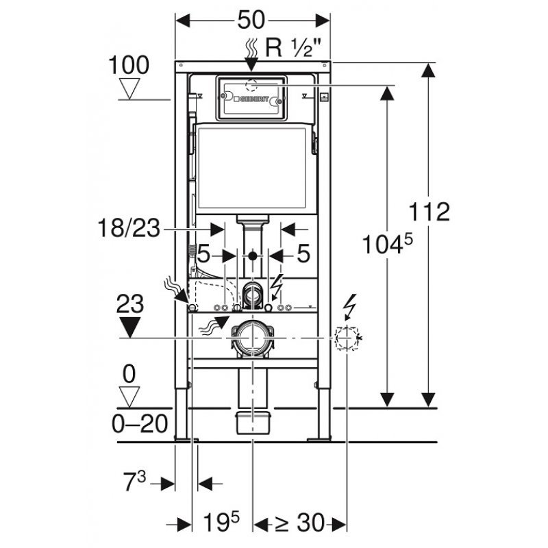

Panda_555 написал: Возникла необходимость сместить инсталяцию вправо на 6см, соответственно и выход у инсталяции смещается на 6см.
от чистого пола 220 должно быть по центру канализации, а у вас сколько?
