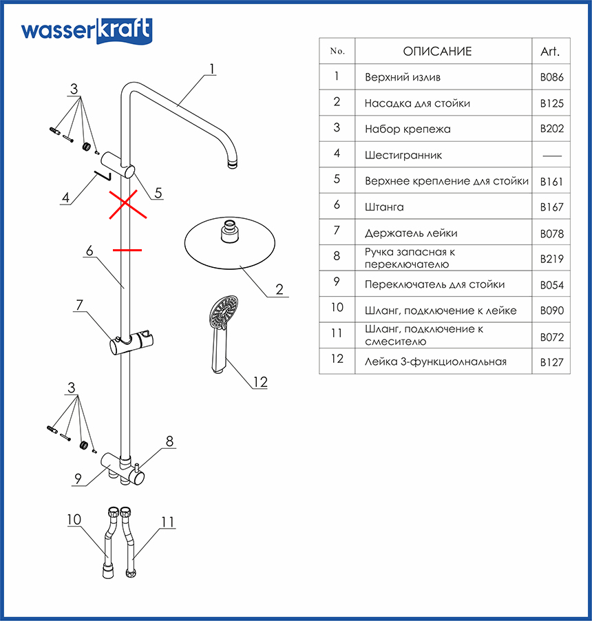

Доброго времени суток. Специалисты, помогите. Купил wasserkraft A027, после окончания ремонта выяснилось что душевая система не помещается между смесителем и потолком. Сдать товар нельзя. Собственно вопрос, реально ли срезать со штанги (арт. B167) лишний кусок и нарезать метчиком новую резьбу в домашних условиях?? (с учетом того, что найду нужный метчик) Тески есть.

Думаю не стоит, покрытие будет содрано в месте укорачивания, в месте удержания тисками так же возможно повреждение покрытие. Т.к. данная система не имеет жёсткой привязки к смесителю, то возможно стоит рассмотреть размещение не над смесителем, а где-то рядом пониже.

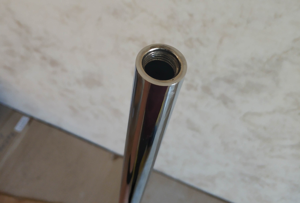

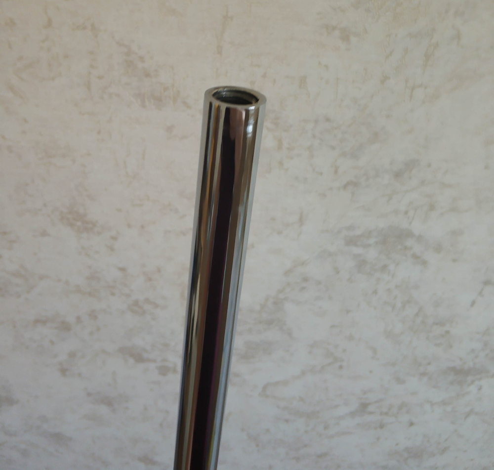

firevrn, Резьбу там дальше не нарезать-очень тонкая труба. Я из обточенный футорки 1/2*20 сделал,посадил на припой . Ну и соответственно другую американку поставил.

ser000, MSTR,спасибо за ответы. Разглядел, дальше труба тонкая. Еще зараза, верхний излив подключается вроде 1/4", но шаг резьбы нестандартный (фитинг заходит на полнитки), а так нашел хромированные трубки нужной длины на али, можно было бы подключить через футорку). Осталось надеяться, что офф дилер может чем поможет
