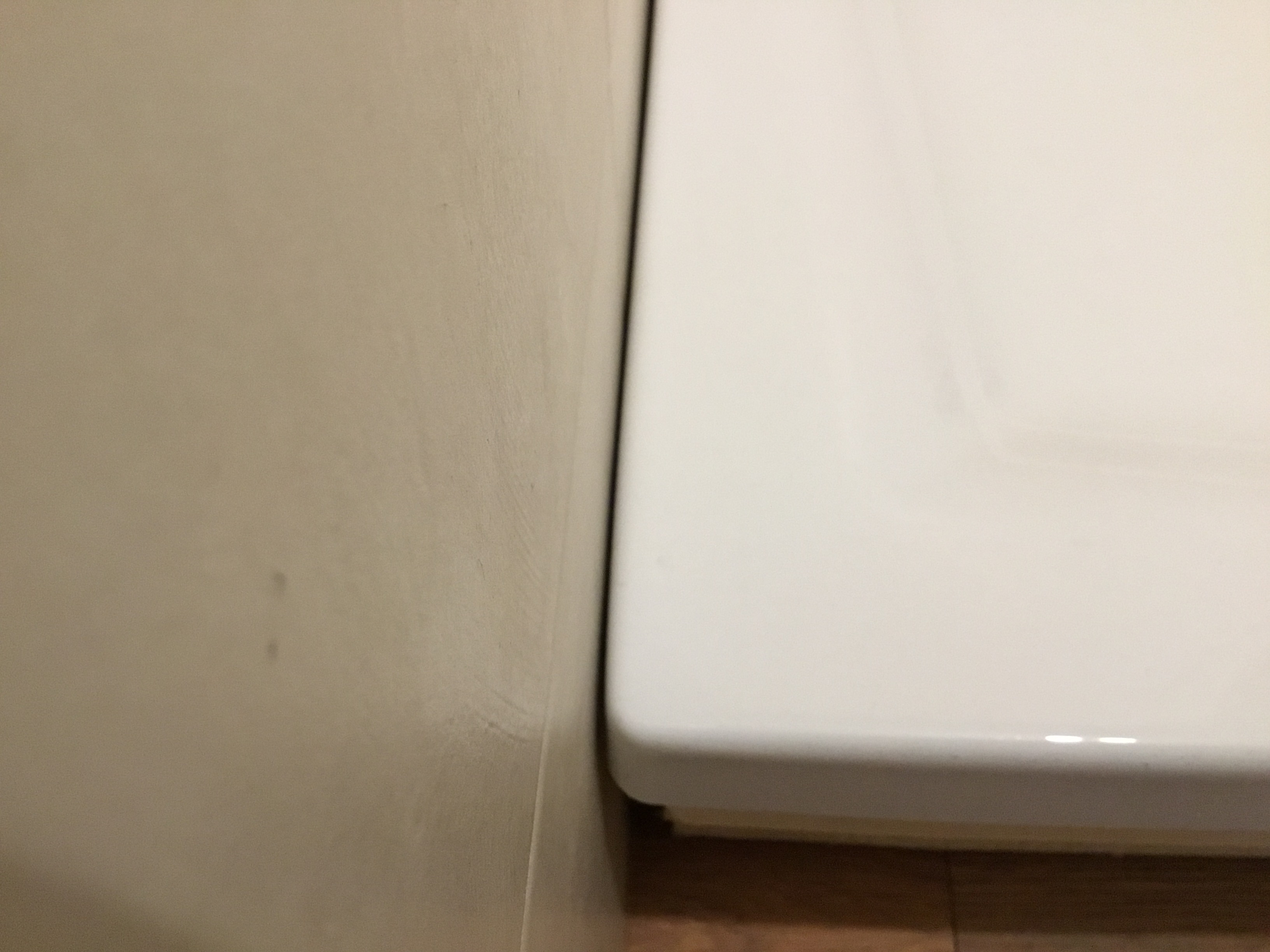

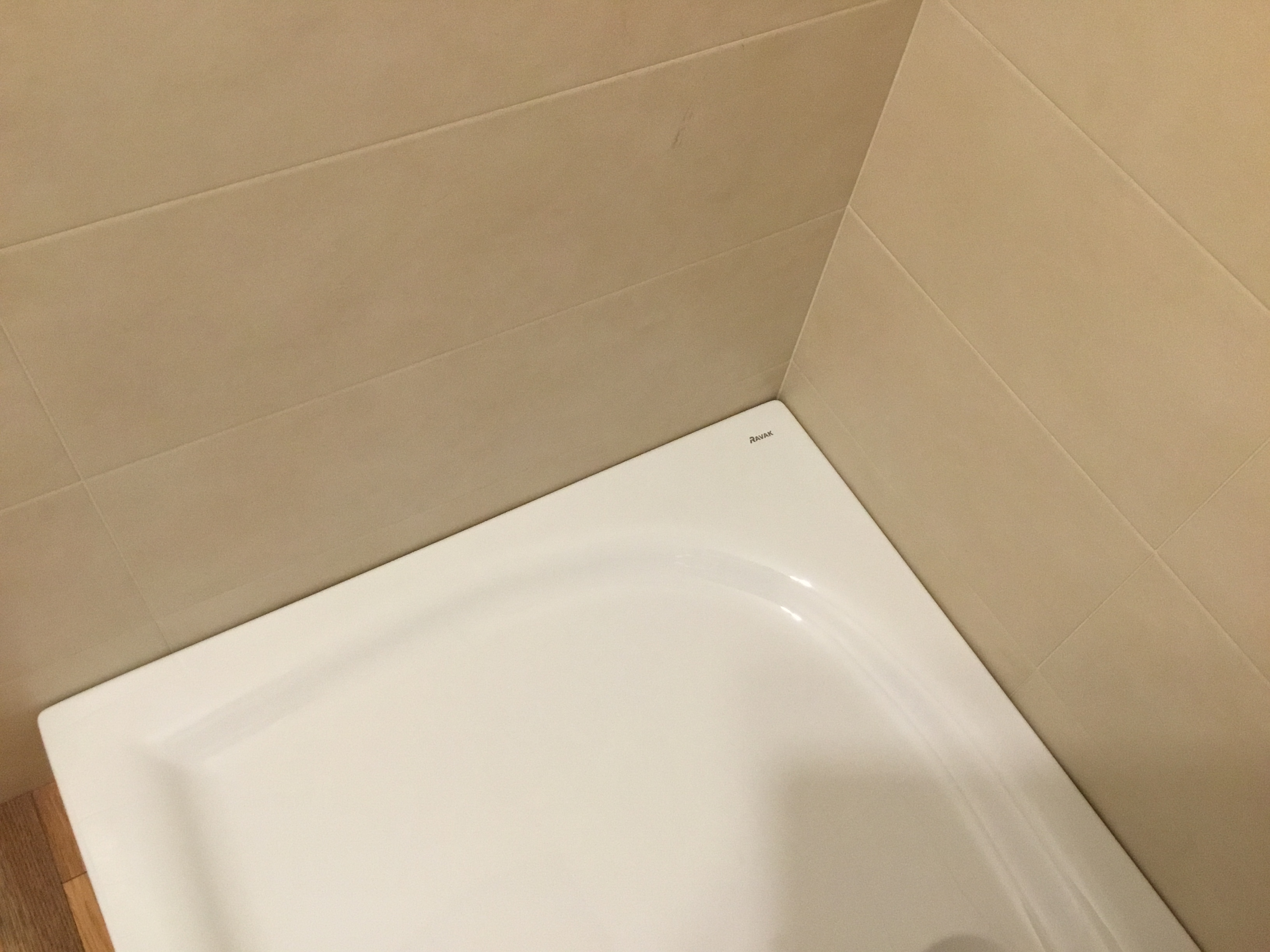

Подскажите пожалуйста по теме вопроса.
Для герметизации стыка между ЧУГУННОЙ ванной и кафелем успешно использовал силиконовый клей-герметик Soudal Fix All.
Но в данно случае идёт речь о поддоне АКРИЛОВОМ.
Помню слова знакомого о том, что когда он демонтировал разбитую ребёнком раковину, оторвал вместе с кафелем. Так хорошо держал Soudal Fix All.
Так вот, акриловый поддон может быть герметизировать чем-то менее крепким на случай, не дай бог, демонтажа ? С другой стороны, акриловый поддон под весом человеке неизбежно немного "гуляет", поэтому хочется и рыбку съесть и аквариум выпить ...
P.S. Важный момент: поддон "прислоняется" к кафелю, а не заходит под него.

Starnet122 написал: Помню слова знакомого о том, что когда он демонтировал разбитую ребёнком раковину, оторвал вместе с кафелем. Так хорошо держал Soudal Fix All.
:D прорезать ножем или струной ему в голову не пришло? :killyourselfbywall: Ипользуйте тот же MS - еще порекомендую Quelid 007. Можно не приклеивать поддон к стене, а только заделать стык сверху. Для легкого демонтажа - заложить нерж струну или леску в шов, и поверх уже герметик. Дернул за струну вверх и шов будет легко и быстро разрезан без танцев с бубном

BV, стык, стык, именно стык, приклеивать не буду !
А MS это кто такой ?

Starnet122 написал: А MS это кто такой ?
например
Starnet122 написал: Soudal Fix All.
клей герметик на основе MS полимера - силанового, силоксанового полимера.
Это не
Starnet122 написал: силиконовый клей-герметик.
PS Совет - иногда пользуйтесь гуглом, перед тем как задавать вопросы :)

Starnet122, Герметизация поддона производится под нагрузкой ,достаточно пару мешков Пескобетона ,для веса. Что бы при использовании не двигался.

АПОСТОЛ написал: Starnet122, Герметизация поддона производится под нагрузкой ,достаточно пару мешков Пескобетона ,для веса. Что бы при использовании не двигался.
АПОСТОЛ, у меня поддон не ПОД плиткой, а рядом, поэтому предварительная нагрузка ничего не даст. Если поддон/ванная задвинута под плитку, то преднагрузка нужна, так как при снятии нагрузки поддон/ванна чуть-чуть поднимается, зажимая шов.
