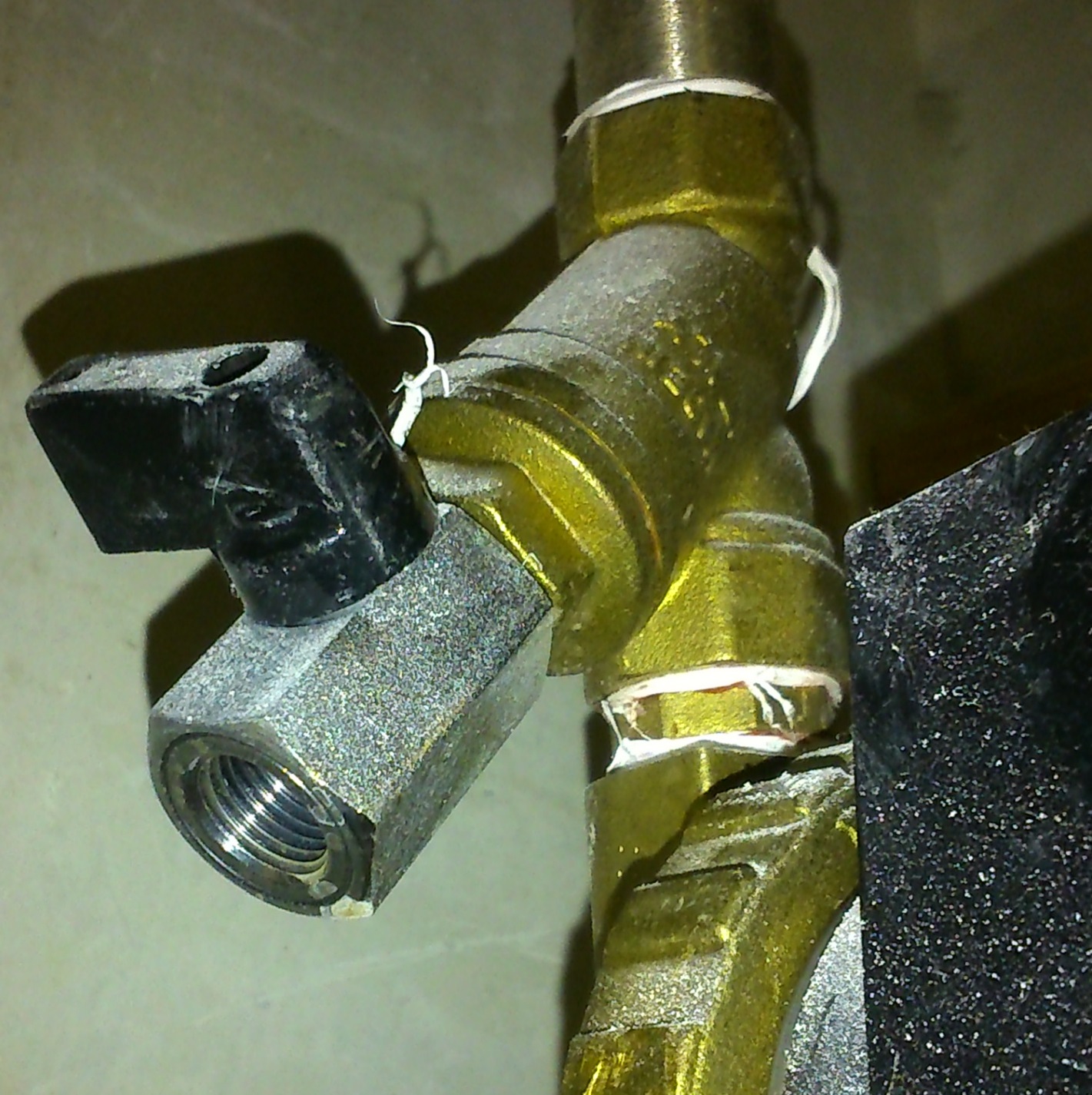

Хочу на косой фильтр грубой очистки с краном для промывки поставить электромагнитный клапан для частой промывки фильтра. Имеется клапан размера 1". На фильтре установлен мини-кран шаровой размера 1/4"
Есть ли у кого опыт засорения электромагнитных клапанов пилотного типа?

У них есть одна неприятная особенность, если в воде будут присуствует мелкие частички или песок то скорее всего клапан откроется и не закроется- вода будет лить постоянно. Нужно будет его разбирать и промывать резиновую тарельчатую мембрану. Если вода просто грязная, без посторонних примесей/песка, то все будет нормально.

cineman написал: Есть ли у кого опыт засорения электромагнитных клапанов пилотного типа?
есть. На стиралке - набирала при давлении 1.5бар полбака за сутки. Потом несколько раз "передернули затвор" и течь пропала - мусор наверное соскочил из седла. В стиралке есть сетка на входе, а в ФГО могут попадать очень приличные куски окалины. У меня как-то в ванну при непосредственном сливе с вводного крана залетело пару ивовых листов длинной 10 см :)
