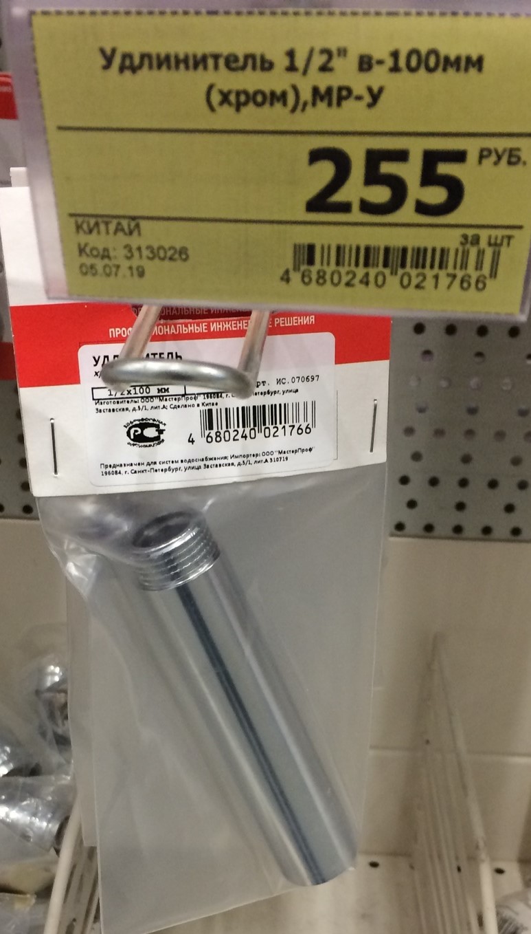

Приветствую всех. Посоветуйте, пожалуйста, чем лучше подключить новый смеситель на кухне. Фото того, как сейчас:
Смеситель будет grohe с гибкой подводкой длиной 45см и гайкой 3/8. Мне варианты видятся так: 1.Покупаю два переходника 3/8 нр 1/2 вн и подключаю новый смеситель вместо старого. Но заодно хотелось бы избавится от 30-сантиметрового удлинителя в виде гибкой подводки после счетчика горячей воды (слева). Или пусть остается? ГП вот такая, и ей 5 лет:
2.Покупаю угол 1/2 вн вн, удлинитель 1/2 10 см, ниппель 3/8 1/2 , и после счетчика горячей воды ставлю угол вправо, удлинитель 10см, который будет практически вровень с внутренней вертикальной перегородкой (расстояние от центральной оси выхода счетчика до перегородки 100мм и плюс толщина перегородки 15мм). При этом избавляюсь от дополнительной ГП, но будет неудобно подключать смеситель из-за того, что удлинитель будет заканчиваться практически в перегородке. Городить "ёлку" из удлинителей не хочу, и так получается много соединений.
3.Покупаю латунный угол 1/2 вн вн, сгон 1/2 150мм, переходник 3/8 нр 1/2 вн и собираю также, как в варианте 2, но за счет более длинного сгона подключать смеситель будет удобнее. Но тут я не уверен, правильно ли будет использовать сгон, а не переходник?
Ну и, конечно, ещё один, самый неожиданный вариант: вызвать сантехника :) Но тут как повезет с опытом вызываемого... т.к. то, как сейчас сделано (кроме подключения сифона), это работа нанятого 5 лет назад сантехника.

Albram написал: ГП вот такая, и ей 5 лет:
пора заменить
Albram написал: хотелось бы избавится от 30-сантиметрового удлинителя в виде гибкой подводки
заменить на участок из ПП трубы, или еще лучше Рехау с окончанием в виде водорозетки на стене. И далее переход на 3/8 Хорошо бы еще заменить колхоз из гофры со скотчем на гладкую трубу и сифон на S образный с переносом McAlpine - будет больше места и меньше засоров

Albram написал: BV, в идеале хотел своими силами обойтись, без пайки.
Рехау кусок в магазине сантехники или на рынке оконцуют
Albram написал: А S образный сифон только свободным местом лучше бутылочного?
он по всем статьям лучше того, что на фото... сталкивался с этими поделками - у них даже диаметры труб немного не по стандарту - выкинул в мусор. Еще - в бутылочном есть места, где растет разная биодрянь....

BV написал: Рехау кусок в магазине сантехники или на рынке оконцуют
BV, хороший вариант, спасибо, завтра узнаю.
BV написал: он по всем статьям лучше того, что на фото... сталкивался с этими поделками - у них даже диаметры труб немного не по стандарту - выкинул в мусор. Еще - в бутылочном есть места, где растет разная биодрянь....
Несмотря на все его недостатки, отработал он 11 лет. Посмотрел модельный ряд McAlpine, не увидел S-образного с переливом... только бутылочный есть и с круглым переливом, а у меня прямоугольный.
Upd: Кажется понял, S-образный сифон подключится к выходу "родного" крепления сетки слива и подвода перелива.
