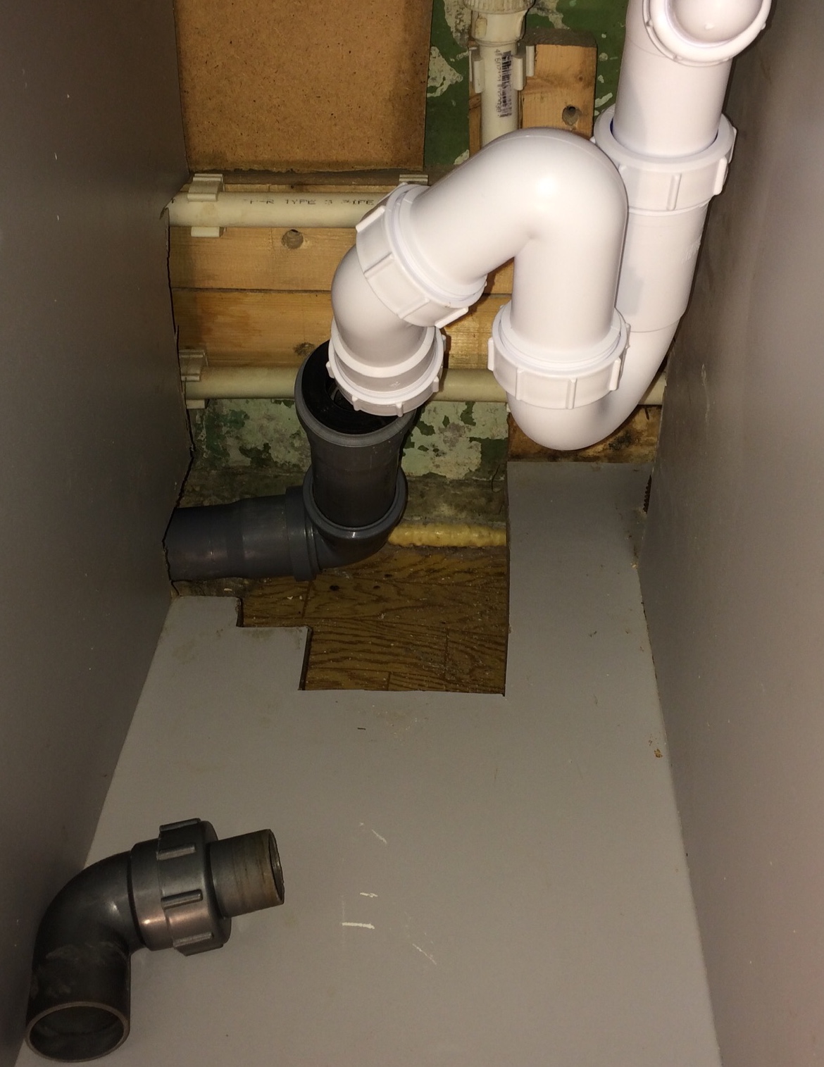

Приехал сифон и слив с переливом. Собрал, осталось соединить с серой 50-ой трубой канализации. Старый сифон был подключён гофрой через угловой отвод 40 и переходник с 40 на 32, который был вставлен в резиновую вставку с внутренним диаметром под 32. Сейчас так подключить невозможно. К тому же старый угловой отвод диаметром 40 не зажимается в выходе сифона, который дюйм с половиной. А взятая для пробы часть сифона с отводами для бытовой техники - зажимается. К тому же мне кажется что лучше убрать заужение до 32. В общем, вопрос, как лучше подключить? Я вижу два возможных варианта: 1.Вместо углового отвода 40, купить другой, большей длины и соединить с переходником 40-32, но тогда останется заужение, или это нормально?
2.Повернуть серую 50-ю трубу и немного вытащить (она глубоко входит в горизонтальную трубу после углового отвода у пола), чтобы она была в одной плоскости с выходом сифона, который тоже повернут. Убрать резиновую вставку для 32-ого переходника и купить вставку 50-40 и прямой кусок 40-ой трубы.

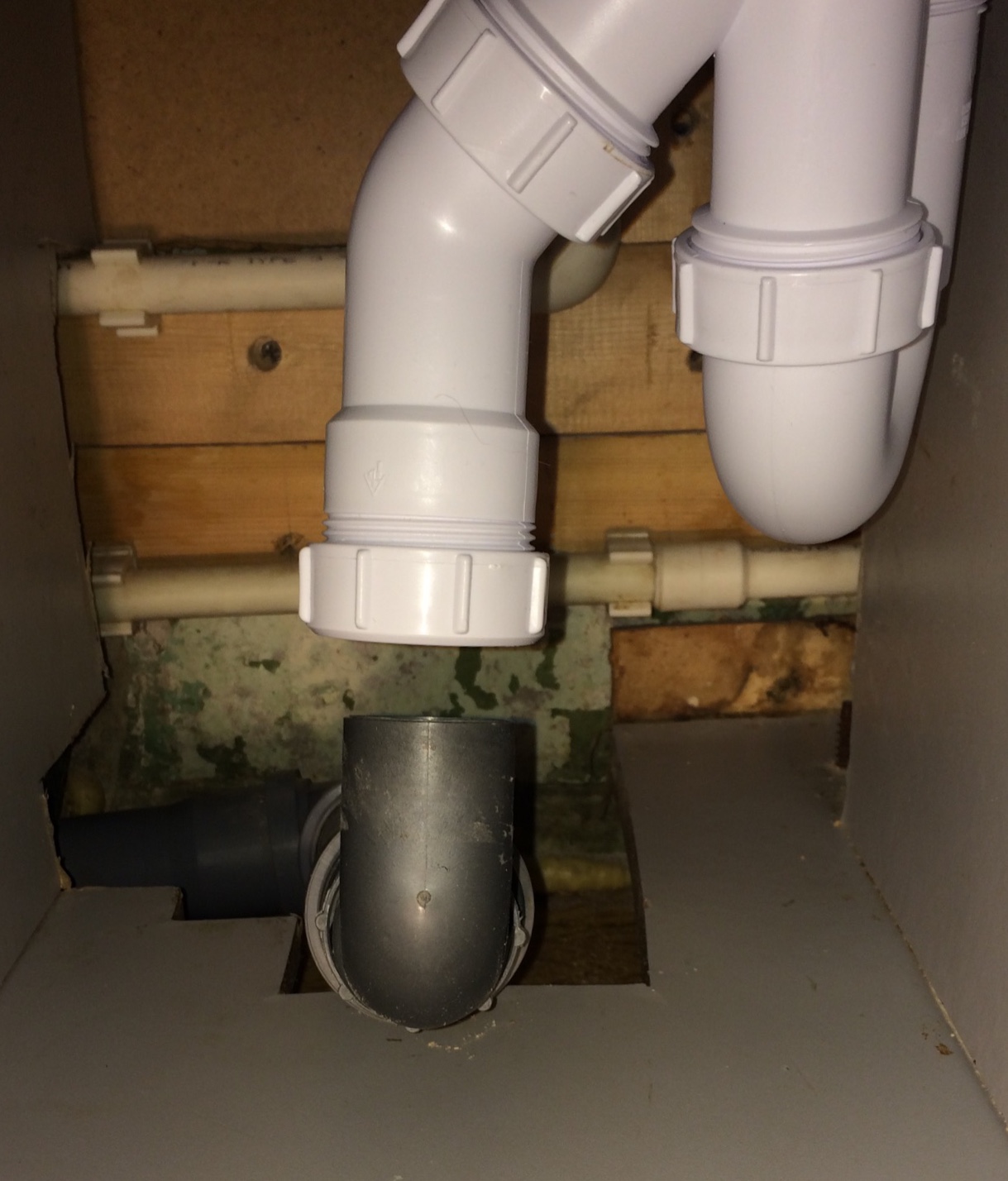

Albram, заужений после сифона точно не должно быть. Второй вариант выглядит адекватно, если я его верно понял. Только вместо "немного вытащить" я бы заменил нижний отвод 90 градусов на два по 45, как положено. Это сдвинуло бы вертикальный участок куда надо. И колено сифона на втором фото развернуть к стене - место никогда не лишнее под раковиной.

Mazayac, на втором фото этот вариант, и видно что трубы под одним углом, но не в одной плоскости, т.е. нужно или немного вытащить вправо серую трубу канализации, или вытащить на это же расстояние перенос сифона из слива. Затем меняю вставку 50-32 на 50-40 и покупаю трубу 40, чтобы нормально зажималась в сифоне и плотно входила в резиновую вставку с другой стороны. Кстати, не будет ли новая труба 40 также не зажиматься в полуторадюймовом выходе сифона?

Mazayac, вот вариант с двумя углами мне больше нравится. И действительно места будет побольше. Ну и в этом варианте тоже меняю вставку 50-32 на 50-40 и докупаю трубу 40.

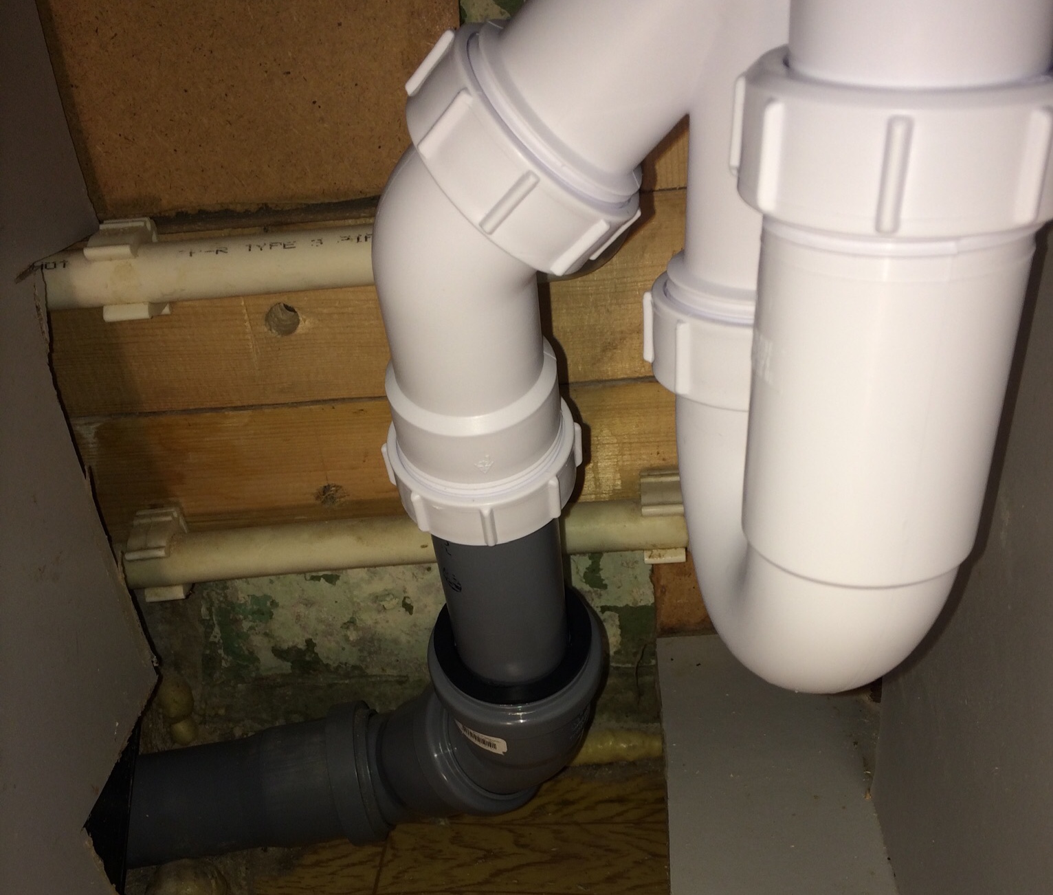

Mazayac, в итоге получилось так:

Albram, манжету надо по уму топить глубже, вынув резинку из раструба.

24.10.2019 в 19:32:43
