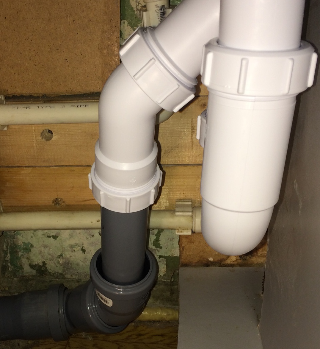

Albram, ничего страшного, если герметично села.

Mazayac, переделал.

Albram, идеально!

Mazayac, вот и отлично! Думаю Сантехнические Боги тоже довольны. С кухней завершил. Плавно перехожу в ванную, т.к. понравилось качество макалпайновского сифона, а в ванной есть проблема с тем, что если несколько дней в ванную воду не сливать, то появляется запах канализации, похоже гидрозатвор высыхает (но это не точно, только предположение). Вот думаю попробовать что ли сухой сифон от макалпайна, или достаточно обычного с гидрозатвором от того же макалпайна, у него гидрозатвор заявлен 50 мм. Сейчас стоит сифон, скорее всего анипласт, с ревизией, сколько у него гидрозатвор я не знаю. Нашёл какой сейчас: АНИ Е255 Сифон АНИ для ванны 1 1/2’’ 37-025. С уклонами вроде как всё нормально, высота от пола до нижней стенки серой трубы канализации - 38-40 мм, до нижней стенки выхода из сифона - 65 мм, до места крепления слива внизу ванной - 130 мм. Или лучше новую тему создать по ванной?

Albram, так быстро не должен высыхать, и глубина у него неплохая, судя по картинкам. Либо вентиляция стояка забита выше и поэтому срывает гидрозатвор, либо вонь не из канализации, а из заросшей бактериями гофры перелива.

Mazayac, может действительно гидрозатвор срывает. Из перелива нет запаха канализации, слегка сыростью попахивает, и то вплотную к решетке перелива. Может быть проблема в самой схеме разводки 50-ой трубы? Она идёт с небольшим уклоном в сторону стояка, но вот отводы от неё сделаны 90 градусными, углом (к умывальнику) и тройником 50/50/50 90 градусов для ванны, может срывать затвор проходящим от умывальника стоком при такой схеме? Вентиляцию стояка проверить как-то можно? Хотя в умывальнике нет такой проблемы, значит в нем гидрозатвор не срывает.

Albram, от поворотов не зависит.
