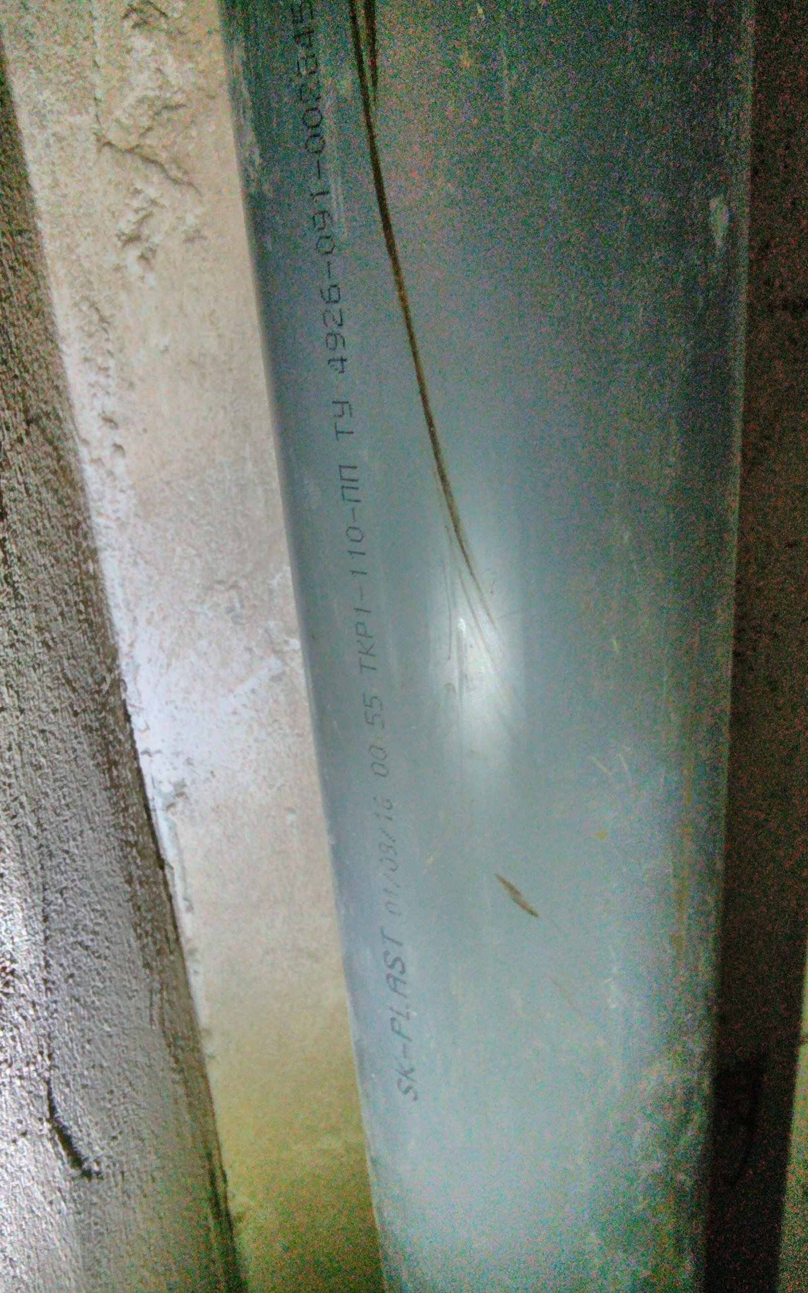

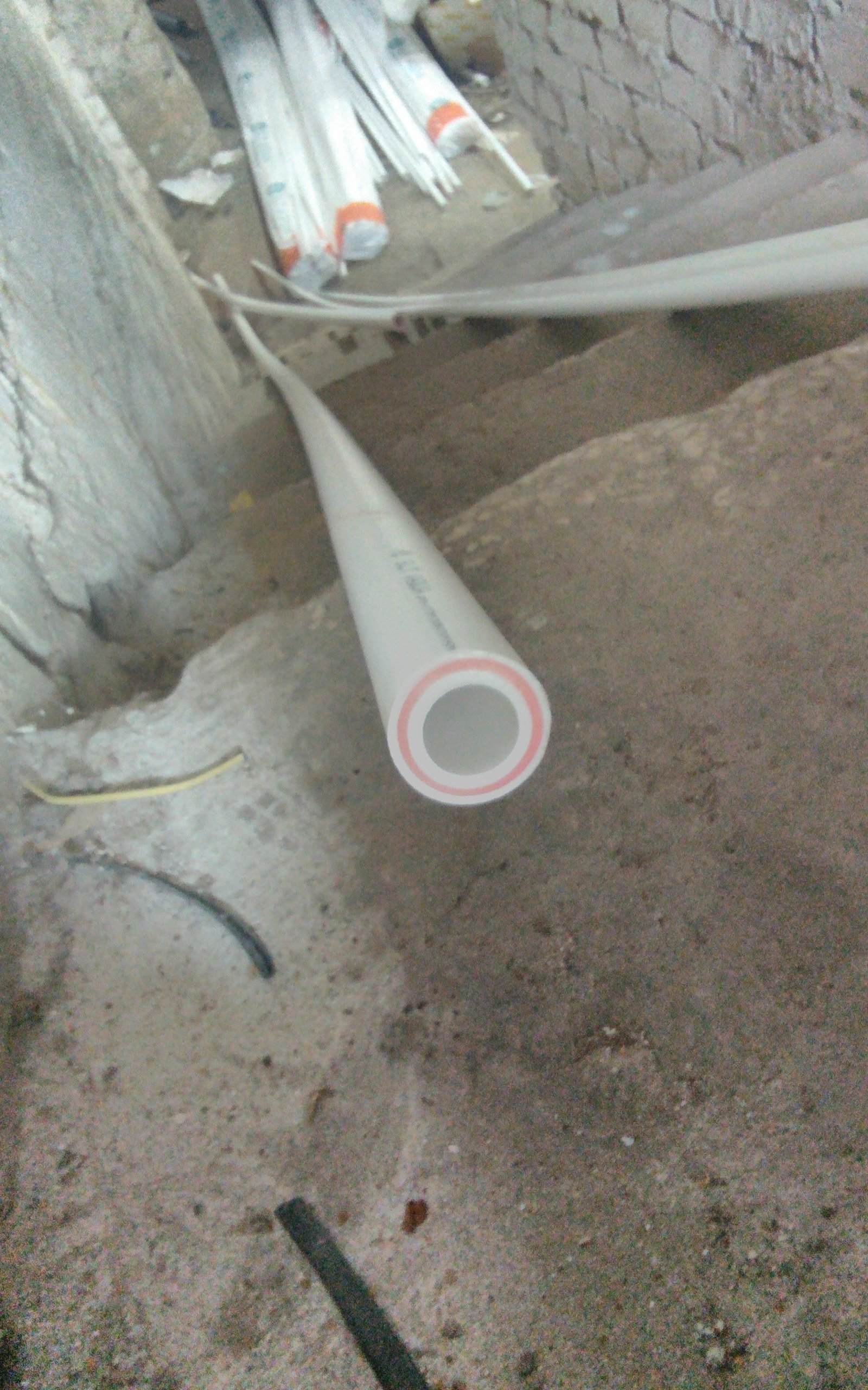

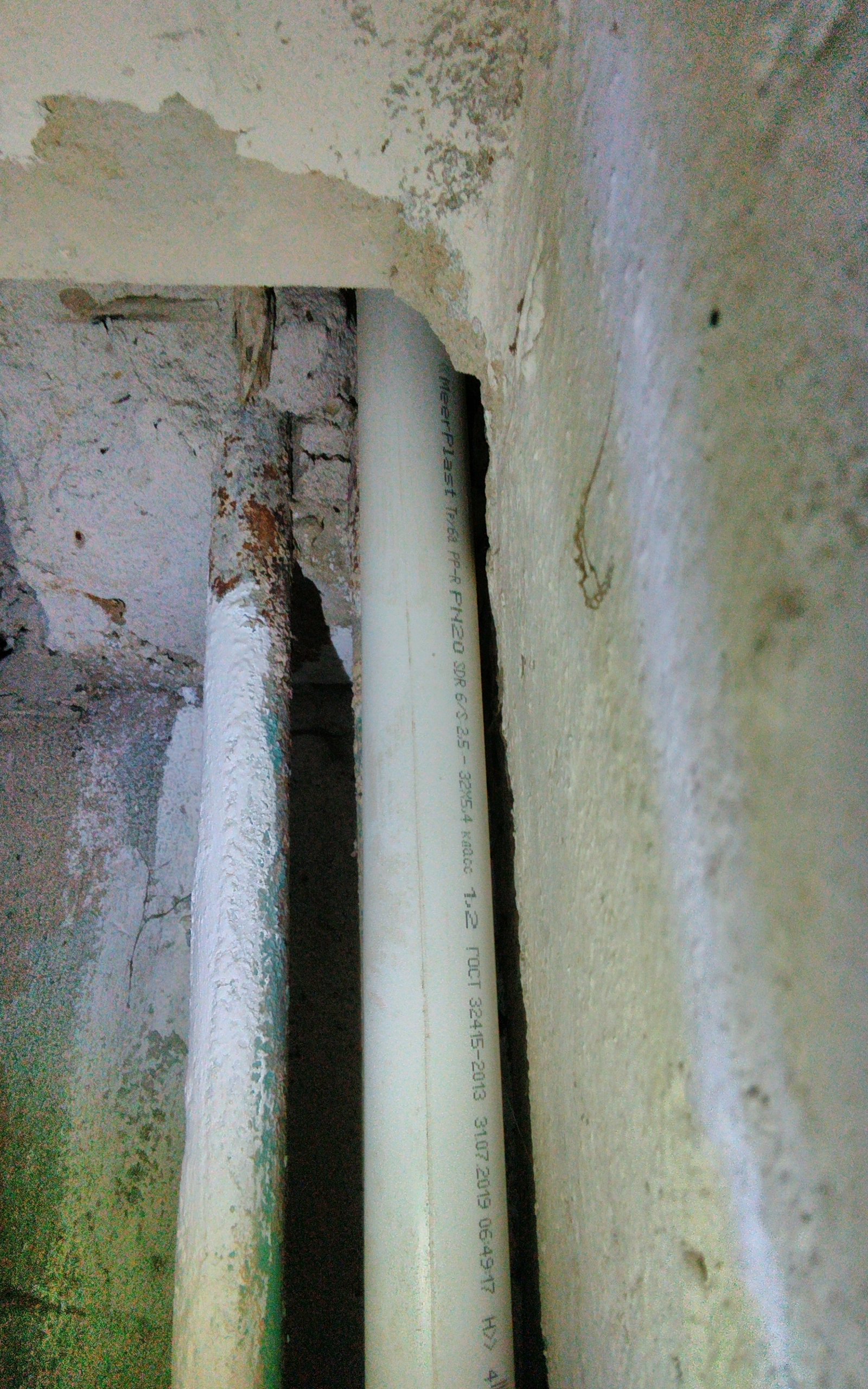

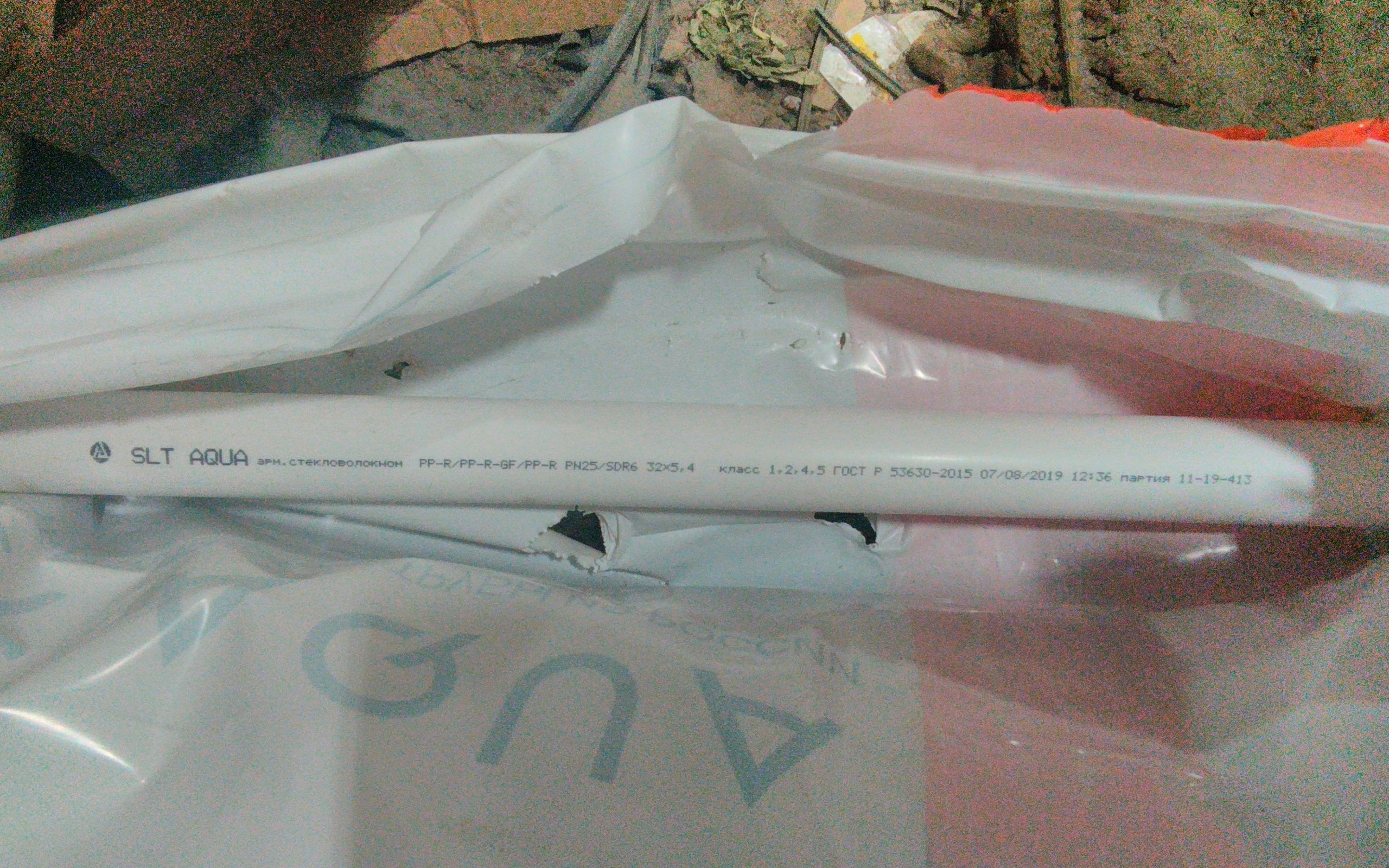

Добрый вечер! Затеяли нам капремонт хол. водоснабжения, канализации и отопления с конца лета, думали что успеют, а оказалось как всегда. Дом 78 года постройки, кирпичный. Уже поставили новые стояки на воду (полипропилен), канализацию (пластик). Проблема - напор воды читал меньше. Это на первом этаже, а на верхних - говорят, моются в тазиках. Старый стояк был металлопластиковый, поменянный лет десять назад, внутренним диаметром 19 мм, а новый из полипропилена - ниже я его сфоткал, в том числе канализационный стояк. Теперь меняют стояки отопления, с подводкой до радиаторов, тоже на полипропилен. Старые трубы отопления - металл, но старый, с постройки дома.
Вопросы такие:
Что с напором может быть?
Вопрос по качеству нового стояка водяного - нормальный ли?
Завтра в нашей квартире собираются менять стояки отопления с подводкой, сегодня снимали трубы на верхних этажах. Есть опасения, что будет только хуже (температура, качество соединения). Оправданы ли опасения?
Канализационный стояк кажется хлипким, или это только кажется? И шумит сильно.

rudentsov написал: Теперь меняют стояки отопления, с подводкой до радиаторов, тоже на полипропилен
требуйте проект!!!
ПП на отопление ставить нельзя!!!

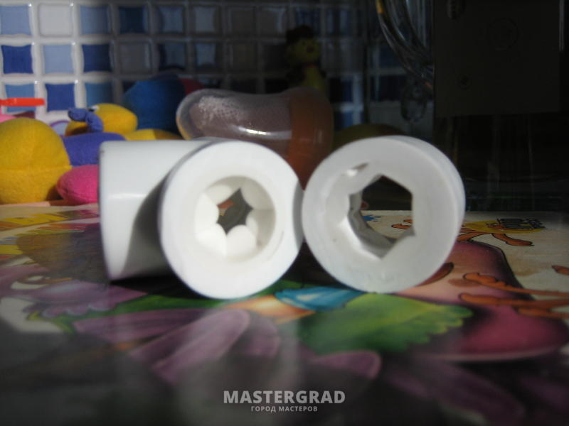

rudentsov написал: Что с напором может быть?
  1. смотреть на месте в подвале
  2. при пайке полипропилена понаделали "куриных жопок"
rudentsov написал: Вопрос по качеству нового стояка водяного - нормальный ли?
Внутренний диаметр - где-то 21мм - см маркировку на вашем фото. Сам бренд не знаю, но 99.9 % - дешевое китайское гуано
rudentsov написал: Оправданы ли опасения?
однозначно ДА

rudentsov написал: Канализационный стояк кажется хлипким, или это только кажется?
производителя не знаю, зайдите в магаз - сравните с Остендорф
Можно подробнее об этом?

rudentsov, в проекте материал труб смотреть.
При нарушении технологии сварки ППР происходит вот это:

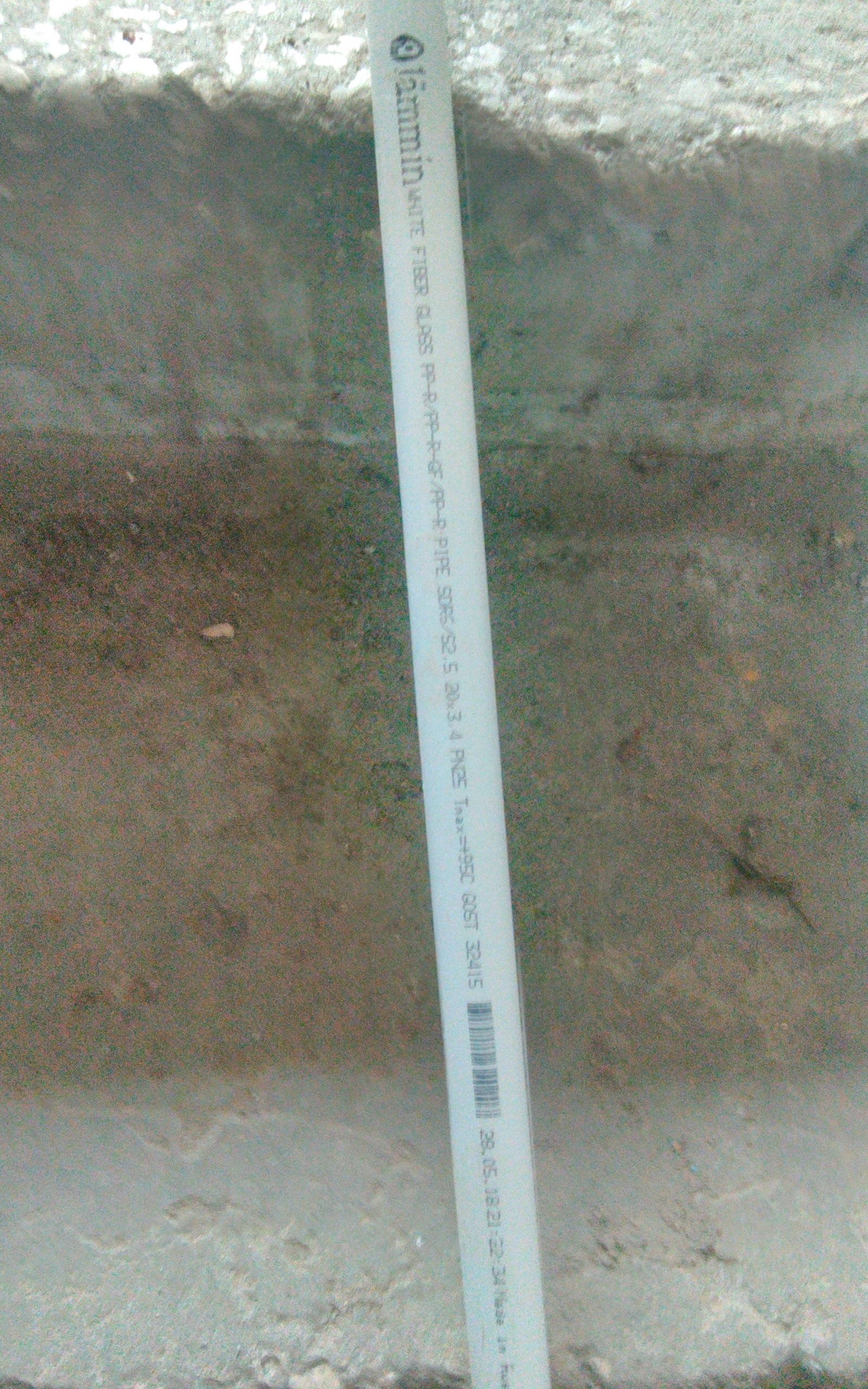

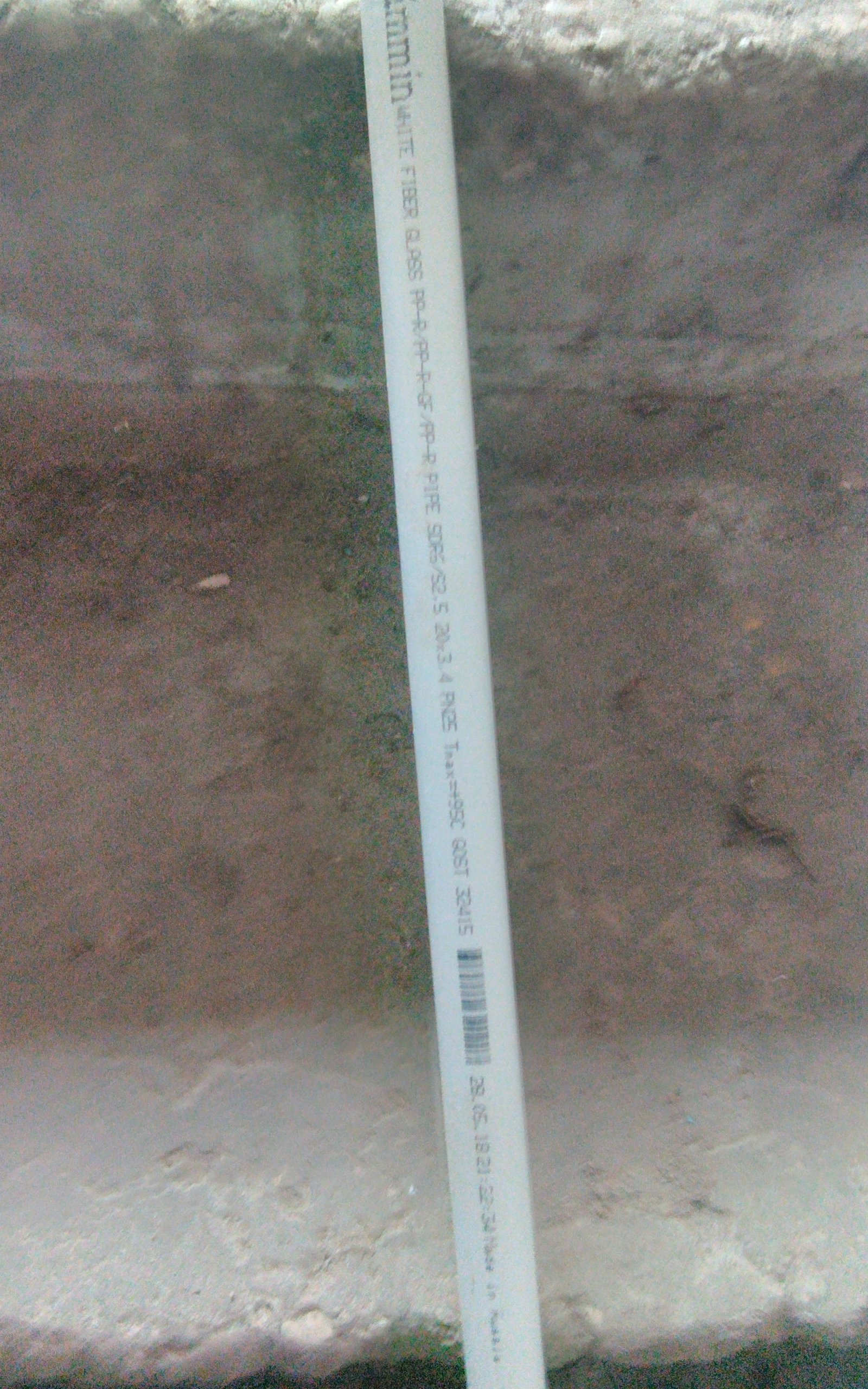

Mazayac, небольшое уточнение: Трубы для отопления будут полипропилен армированные стекловолокном, предназначенные для горячего водоснабжения, монтажники сказали, что выдерживают до 200 градусов. Фото маркировки труб для стояков отопления и выводов от стояков на комнаты:
Более тонкая труба на подводку к радиаторам:

rudentsov написал: Трубы для отопления будут полипропилен армированные стекловолокном, предназначенные для горячего водоснабжения, монтажники сказали, что выдерживают до 200 градусов.
Маловероятно что выдержат и сваренные бабушки тому подтверждение, у них всего 120 было. А если и выдержит, то велика вероятность, что его надо весь снимать и нести на помойку, но ведь ни кто не будет этим заниматься, если не потекло... А будут ждать пока кто-нибудь свариться.
В указанном на трубе ГОСТ написано, что 100 градусов уже аварийный режим для трубы. А при наличии элеваторного узла пластик вовсе запрещён.

rudentsov, монтажники - лжецы. Армирование стекловолокном или фольгой никак не улучшает стойкость труб к температуре, всего лишь уменьшает их деформацию.
В таком старом доме 100% неуправляемый элеватор.
Дальше всё будет как обычно: мы тут накидаем ссылок со смертями от прорывов пластика, вы плюнете на них и будут ппр трубы. Точка.
