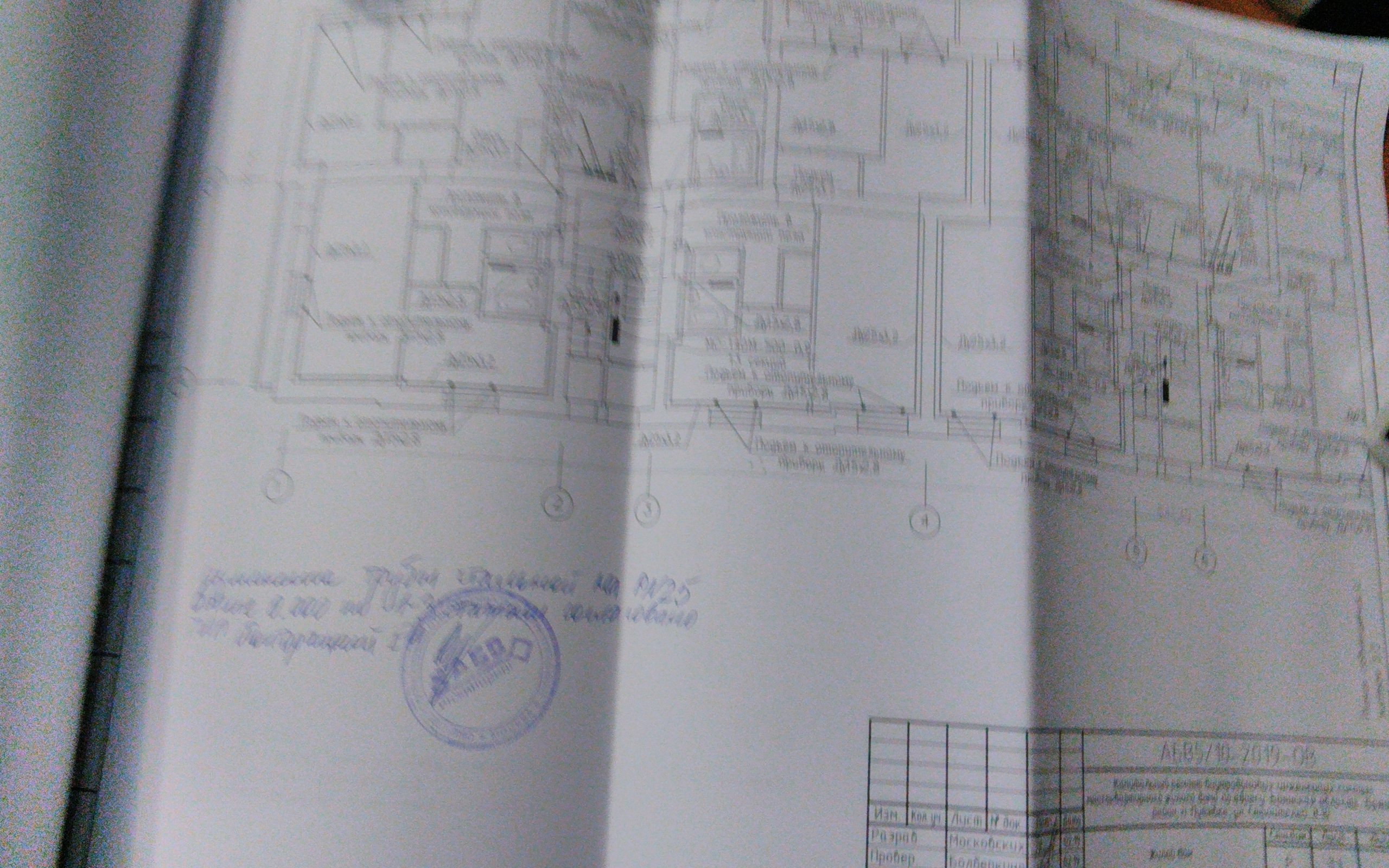

BV, сегодня приезжали ко мне - заказчик, подрядчик и технадзор. Приезжали с док-цией отопления, такой же как и у заказчика (ФКР), только там на схеме одного из этажей, стоит вот это:
"изменение трубы стальной на PN25 ... 0.000 по 1-3 этажам согласовано ГИП Полторацкий роспись печать"

rudentsov, в подвале, от элеватора они тоже полипропилен ведут?
В спецификации - есть регуляторы Валтек VT 018 - голову даю, что их не ставят.... :)
И пару листов спецификации не в фокусе - не читаемы. Попросите выслать Вам электронную копию в pdf - она у них точно есть...

это какая-то хня, чтоб вы от них отвалили и не копали глубже в смете ВСЕ на стали. Смета на ППР будет отличаться в разы. хотят ППР? ок, новая ведомость объемов работ, новая смета, новый конкурс

Еще одна мелочь.... пп удлинняется сильно от температуры, и без компенсаторов - красивые стояки будут гнуться....
